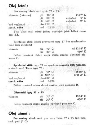

S tím olejem je to složité a samotného by mě to zajímalo.
V jednom voze jsem měl v převodovce i v diferáku olej PP-44, v druhém voze byl olej PP-90. V jedné příručce vydané TVCC Ostrava v 70tých letech doporučují olej PP-90, ale v příručce vydané ve 30tých letech mi to vychází na hustší PP-44 (alespoň do diferáku). Sám nevím který olej používat. PP-90 se mi zdá příliš řídký a domnívám se že na těch velkých talířích nemá šanci se ve velkých rychlostech udržet. PP-44 se drží velmi dobře (je jako med) ale za nízkých teplot je velmi hustý a mohlo by se stát že nestačí stékat po stěnách a vytvořit dostatečnou hladinku tak aby se v něm mohla kola správně brodit.
Dnes už jsou k dostání podstatně kvalitnější oleje, ale bohužel nevím který by byl nejvhodnější.

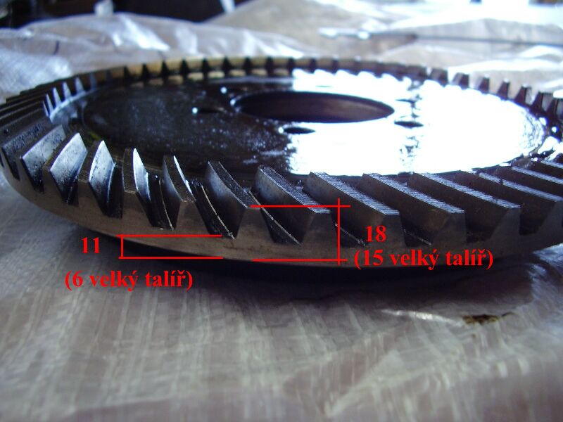

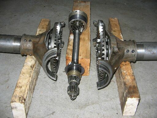

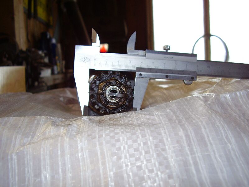

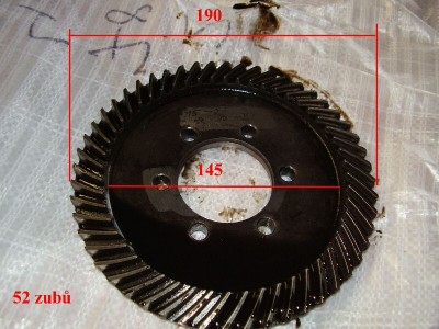

Príspevok od užívateľa Karel » 28 Jan 2007, 14:16

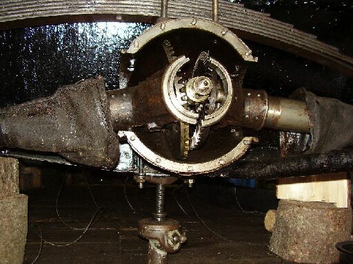

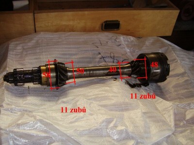

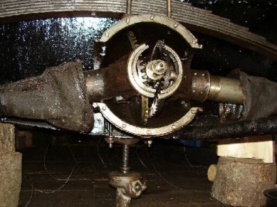

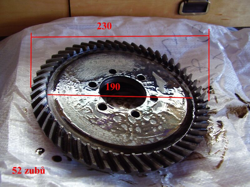

Tady je diferák T-57A (1937) a T-57B (1940).
Ty rozměry ber spíše orientačně. Šuplera mi přimrzala k rukám a na některé rozměry mi ani nestačila a já to musel změřit zednickým metrem.
Kdyby jsi náhodou kupoval diferák z T-57A/B/K musíš dát pozor jestli už ho někdo někdy neměnil (viz. moje T-57A z roku 1938 se starším diferákem).

este som kolesa neporovnaval, ale z ineho zdroja mam potvrdene ze mas pravdu. Tie taniere su rovnake u T75 a T 57 novsi model

Príspevok od užívateľa Karel » 29 Jan 2007, 22:02
To Martinh
Poloosy u T-57 A/B/K a zřejmě i u T-75 bez demontáže diferáku ven nedostaneš (viz foto Dif. rozborka a rozložen). Při výměně vnitřních kuželíkových ložisek je potřeba seřídit správnou vzdálenost talířů od pastorků. Za tím účelem se pod ta kuželíková ložiska vkládají vymezovací podložky. Je třeba to správně změřit a zvolit správnou podložku, protože ty ložiska se dost špatně vyndávají (pro případnou výměnu vymezovací podložky). Rovněž je potřeba dodržet správnou vzdálenost talíře od tlačné čočky na poloose, která se dá také podložit (ta stará bude už asi dost obroušená a novou težko seženeš) bohužel nevím kolik tam má být (odhaduji tak 0,2mm, ale nemám to ověřené). Samozřejmostí by mělo být vyzkoušení správné stopy zubů (na barvu) a správné zubové vůle (opět nevím kolik). Vzhledem k tomu že nejsem ani automechanik, ani strojař poskládal jsem svůj diferák jen tak bez měření a taky to jede, ale asi to není to pravé ořechové.

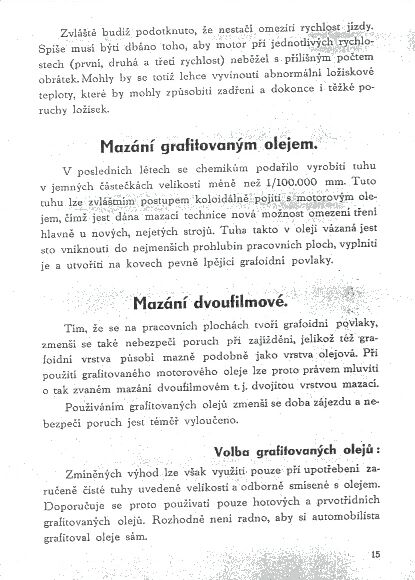

Príspevok od užívateľa Karel » 30 Jan 2007, 16:22
Luboš napísal:Nevím, jak u těchto starých aut, ale soukolí (jak talíř, tak pastorek) by mělo být asi zaběhnuté spolu, takže poskládat to ze všeho možného, co ještě vypadá OK, asi nikdy dobrý bezhlučný výsledek nepřinese, nebo ano?
Jinak olej PP44 se překvapivě ještě dá koupit, má viskozitu podle SAE 140. :)
Přesně tak :wink: .
Někde jsem četl že jednotlivé páry soukolí (talíř+pastorek) byly skutečně spolu zabíhány a následně označeny co k čemu patří. Při opravách tedy bylo nutno měnit celý pár, i když bylo poškozeno jen jedno kolo.
Olej PP-44 se dá skutečně koupit ještě dnes, ale pouze na objednávku u výrobce, případně nějakého většího distributora (u benzínky ho nenajdete).
Co se týče těch bukových pilin :lol: také jsem to mnohokrát slyšel od starých tatrováků (údajně se to dalo aplikovat i na staré Octávie).
Pro zajímavost článek z příručky o mazání týkající se grafitových olejů :shock:
