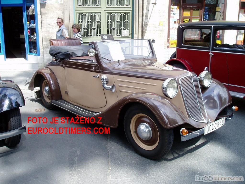

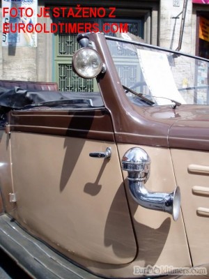

Príspevok od užívateľa Michael » 23 Apr 2009, 14:31
Nazdar !
Co říkáte na tuto Tatru ?
Re: Tatra 57 "Áčko"
Príspevok od užívateľa Karel » 23 Apr 2009, 14:55
Velmi zajímavý kousek :shock: . Řekl bych ale že patří do jiného vlákna, nebo se pletu :?:
:idea: Čtyři boční prolisy na kapotě, z nichž ten vrchní se táhne až dozadu, ve spojení s celkovou mohutností auta jasně nasvědčují že to asi nebude T-57A (tedy podle kastle) ale něco většího. Zajištění kapoty jen jednou kličkou pod maskou (nebo co to je) je ale také nestandartní a což teprve provedení míst 2 + 1 a rámečky dveřních stahovacích oken a tedy i tvar stahovací střechy. :!:
Každopádně je zde další unikát :!:
