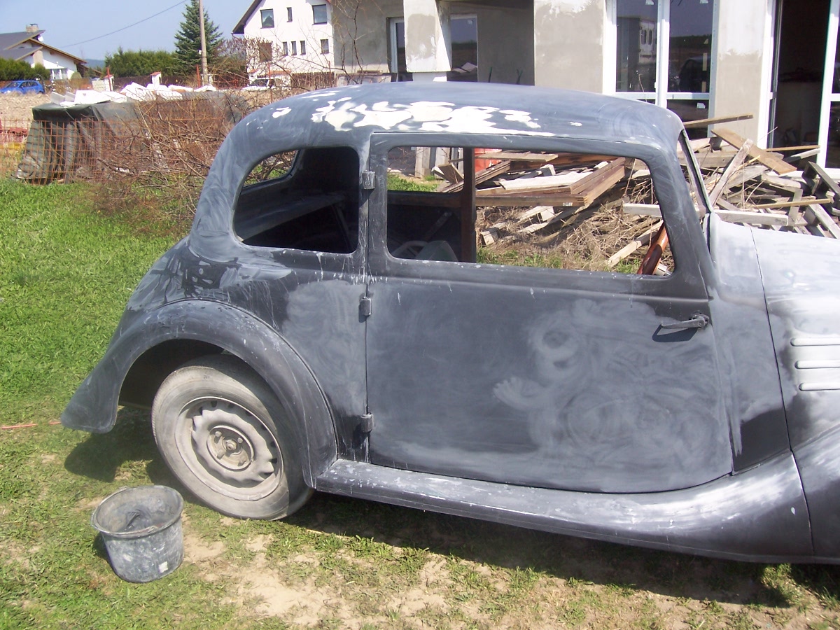

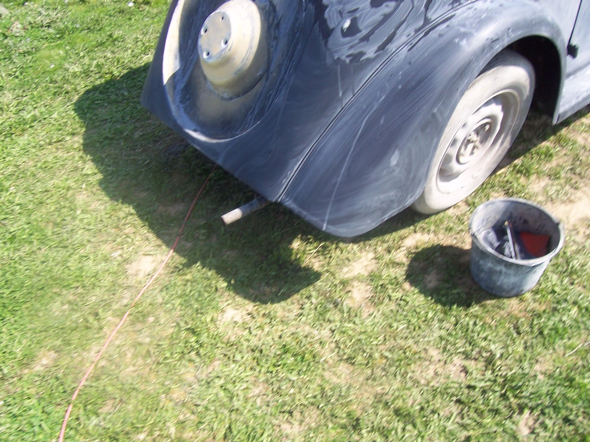

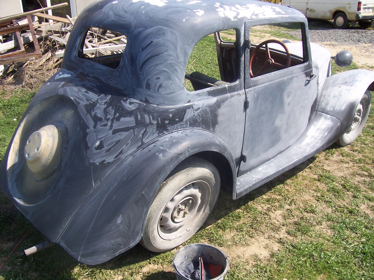

Príspevok od užívateľa Libor » 12 Apr 2009, 09:56

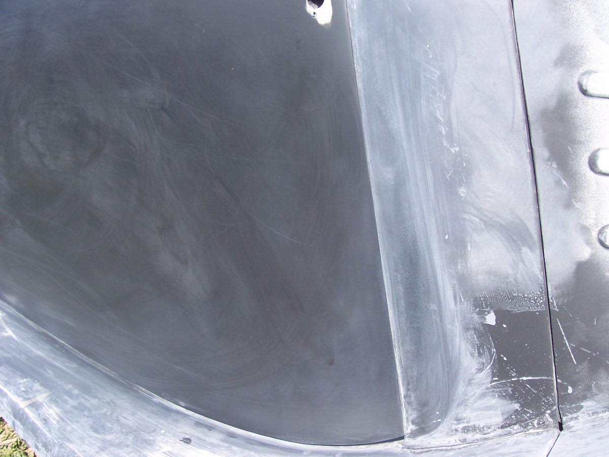

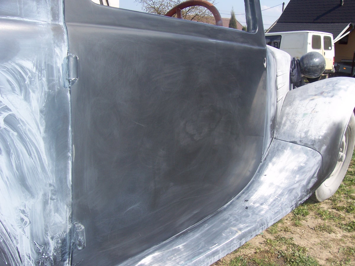

jedna fotka z výkendu. Plechařina se pořád zlepšuje.
cambi
Príspevky: 56
Re: Tatra 57 "Áčko"
Príspevok od užívateľa cambi » 12 Apr 2009, 10:07
kapotu nebudeš tryskat :?: , je s tím o hodně lepší robota pak, tedy pokud ti to nerozbijou uplně...ten spodek vypadá, jako bouraný ze strany řidiče :?: ...

Libor
Príspevky: 109
Re: Tatra 57 "Áčko"
Príspevok od užívateľa Libor » 13 Apr 2009, 02:49
cambi napísal:kapotu nebudeš tryskat :?: , je s tím o hodně lepší robota pak, tedy pokud ti to nerozbijou uplně...ten spodek vypadá, jako bouraný ze strany řidiče :?: ...
Ne opravdu nic tryskat nebudu.Zatím jsme nic z karoserie pískovat nemuseli. Všechnu barvu jsme oškrábali až na plech a potom zabrousili do čistého plechu. Místa co jsou rezavá, tak ty jsou všechna odřezaná a vyhozená pryč, popřípadě celé díly udělaný z nového 1 mm silného plechu.(můžeš kouknout ve vláknu kousek zpět dával jsem tam pár fotek) Máš pravdu, že pískováním si ušetříš hodně fizické práce, ale když to hned nenastříkáš, tak to okamžitě chytá lišku, narozdíl od klasického jemného broušení. Kdyby ta kapota byla bouraná jen na řidičovu stranu, tak by bylo hej, ale ona je asi o 6cm kratší, dole chybí žebrování a od bouračky jsou prohlé i boční partie, takže se bude muset poměrně dost rovnat a části blatníků udělat nové. Nasazovali jsme ji na auto jenom proto, aby se dal napasovat plech kolem okna a zjistili jsme jak má být ve skutečnosti dlouhá, protože jsem měřil tři čumáky od Tater a je na nich oproti sobě rozdíl 11cm, takže ji musíme udělat podle auta.

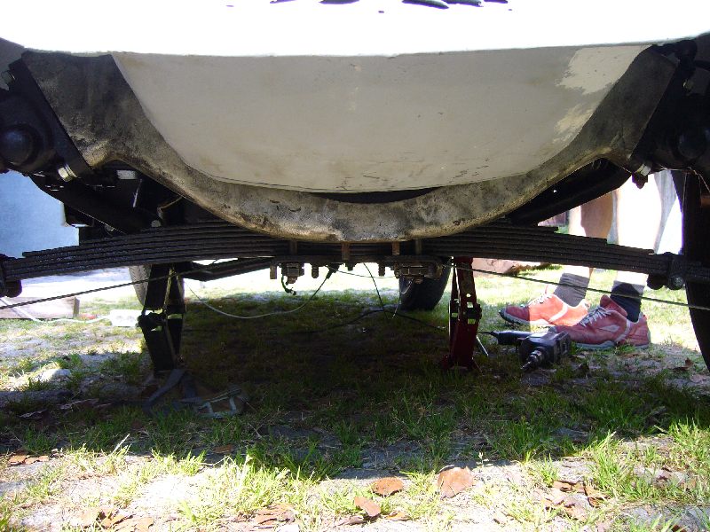

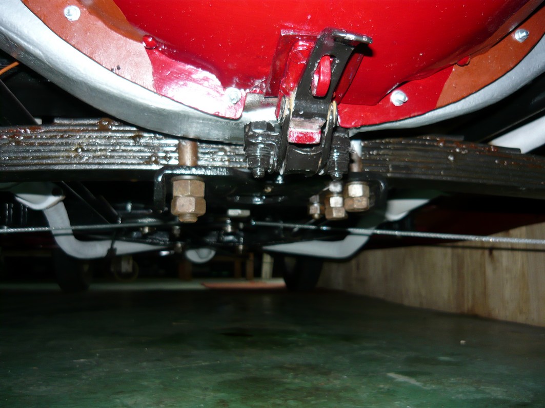

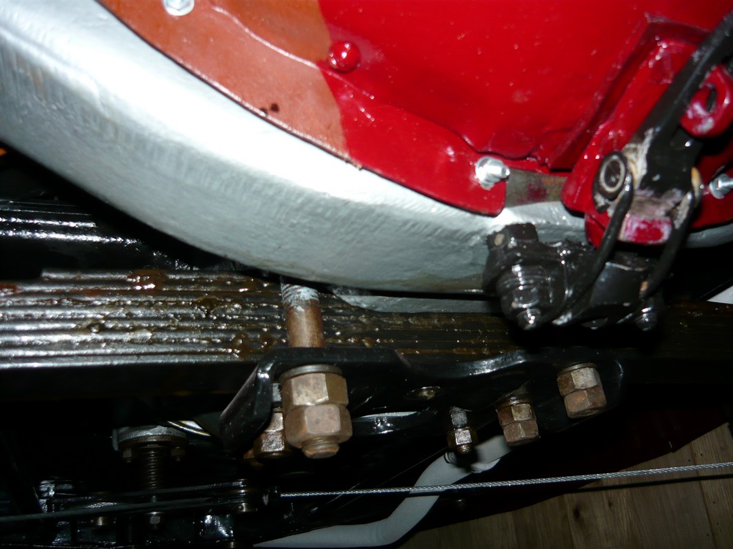

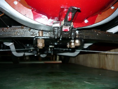

Dobrý sváteční večer, taky jsem byl skoro celé Velikonoce v garáži a dneska jsme nasazovali karoserii na podvozek…Několikrát, než se všechno spasovalo. Dost mě udivilo, že jsem musel podlahu podložit na zadním nosníku o cca 1,5 cm, aby se vůbec šrouby uchycení zadního pera schovaly do okénka v plechu kufru. Původní stav neznám, protože moje Tatra měla po přivezení zadní nosník na 3 kousky a „seděla“ na kufru. Pak se ukázal ještě jeden problém, tedy myslím, a sice kapota. Sedí pěkně, podle ní a dveří jsem určoval správný sklon předních sloupků. Jen její spodní část (ta co dosedá k tělesu ventilátoru), kterou jsem dovařoval podle zcela prohnilé původní je zřejmě nějaká „krátká“, respektive nelícuje se spodním okrajem tělesa ventilátoru. Je to vidět na fotce. Tam by to asi mělo lícovat a bude tam zřejmě nějaká západka, která jistí kapotu v zavřené poloze. Ale, když jsem tak zkoumal fotky jiných tater, koukal jsem že minimálně na 57 čistá taky kus ventilátoru vyčuhuje. Tak nevím. Můžete mi někdo prosím poradit, zda to má být slícované či ne?

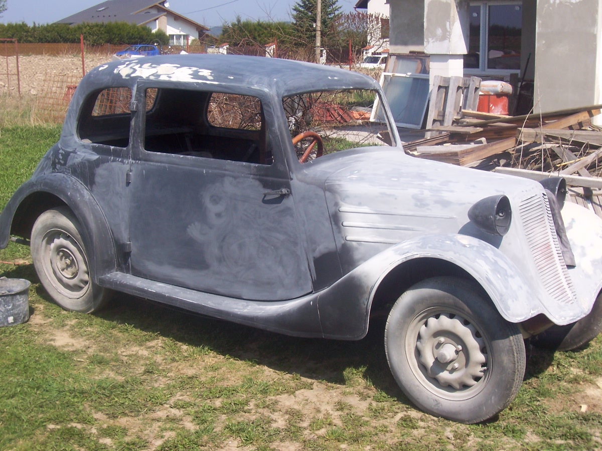

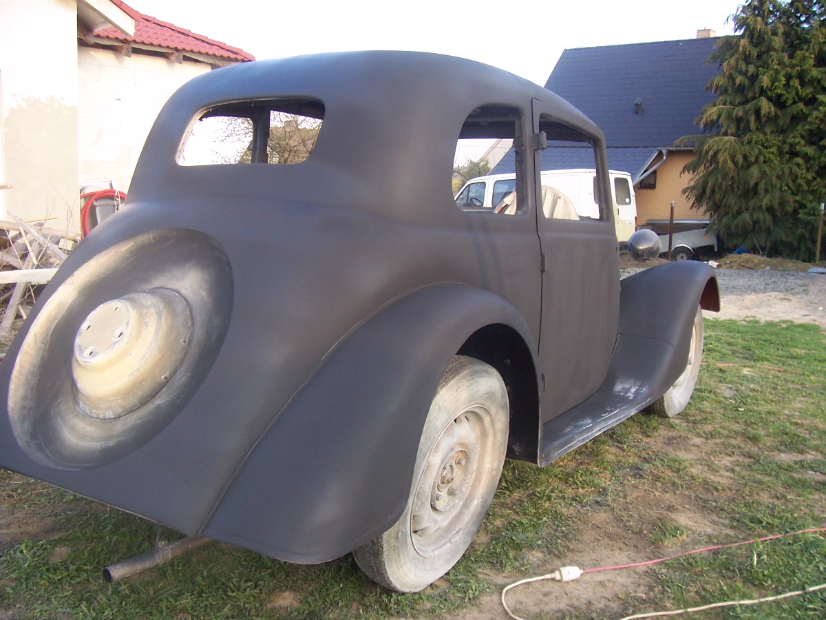

Posílám také pár fotek.
Petr-Plzeň
Príspevky: 199
Bydlisko: Brněnská 28 Plzeň
Re: Tatra 57 "Áčko"
Príspevok od užívateľa Petr-Plzeň » 14 Apr 2009, 09:17
Granit musí z kastle pryč.Až na plech.Po konzultaci z lakýrem jsem loni vše zbrousil .Granit byl cihlově červený tmel používaný pod syntetické laky.Pod současné akryly se musí používat dvousložkové tmely.Jinak když jsem zkusil obrousit pod vodou papírem 2000 připadalo mi to jak zašlý černý lak. :D
cambi
Príspevky: 56
Re: Tatra 57 "Áčko"
Príspevok od užívateľa cambi » 14 Apr 2009, 09:46
Richarde, ten rantl něměl by být jen tak náhodou zevnitř a né z venčí?alespoň co jsem viděl 20 dalších kapot, tohle je pro mě novinka???
pro Petra :shock: minulý týden, jsme odvezli do lakovny naší kastli, lakýr se hodně moc divil proč jsem to dával do černého plniče, že v tom neuvidíš po kontra laku žádné póry, křivé plochy nic a že se nejhůře brousí, to můsím potvrdit a byla to fuška! I když bude auto černé, není vůbec třeba to dávat do černa. Ty brousíš 2tisícem :?: to je hodně moc už ne? tím se brousí lak pro vyleštění, stačí 600-800.

Richarde ty máš lem na kapotě na druhou stranu.Já mám lem dovnitř kapoty.Ale problém s podvozkem jsem měl také.Původně mezi chasis a kastlí byl pásek s tvdého dřeva síla okolo 10mm.Já tam dal pásek z obuvnické gumy 15mm a tím mám o 5cm kastli výše.Takže jsem musel upínač kapoty vypodložit.o 5mm.

cambi napísal:Richarde, ten rantl něměl by být jen tak náhodou zevnitř a né z venčí?alespoň co jsem viděl 20 dalších kapot, tohle je pro mě novinka???
Právě ten černý plnič po vybroušení 2000 ukáže večer pod lampou puštěnou z boku všechny stíny.a propady.Já používám 800 na první přebroušení.A pak to vezmu 2000.Hlavně se už tolik nepráší :lol: A ty budeš mít tmavou kastli?

Jinak to musí být pod černý lak na 100%.Jinak to hází prasátka.Soused řekl že se mi o broušení ještě bude zdát.

no to si piš že se ti bude o tom ještě zdát ale díky bohu že stvořil vodu :D a respírátor dolů:D ! :Djá ještě dneska dodělávám dveře, už bych to nejradši rošlapal a zapálil :) pokud nejsi profesionál tak tam ty stíny a propady budeš mít dycky...ale je pravda že na černým laku jde všechno vidět!Já budu mít taky tmavou kastli ale určitě zkombinuju černe blatníky s jinou barvou celé černe auto má kde kdo...

cambi napísal:no to si piš že se ti bude o tom ještě zdát ale díky bohu že stvořil vodu :D a respírátor dolů:D ! :Djá ještě dneska dodělávám dveře, už bych to nejradši rošlapal a zapálil :) pokud nejsi profesionál tak tam ty stíny a propady budeš mít dycky...ale je pravda že na černým laku jde všechno vidět!Já budu mít taky tmavou kastli ale určitě zkombinuju černe blatníky s jinou barvou celé černe auto má kde kdo...
Já s tebou nesouhlasím.Vždycky tam propady a díry nebudou.Musí to jít vykitovat.Bude se to dělat tak dlouho dokud to nebude 100%.Nemyslím si že od profesionálního lakýra to je vždy na 100%.Snaží se to přelakovat a pak to radši přebrousí a stříknou znovu.Já nikam nepospíchám a jak říká pan Minařík z Toužimi.Z hovna už čokoláda nebude. :lol: Dveře jsem měl vymontované 1x a kitoval v horizontální poloze.Jak říkám chce to neuspěchat.Chce to železnou trpělivost.Tatra se musí brousit z 90% ručně tzn.jsou tam samé oblé hrany a ty se při použití exentr.brusky probrušují.Moje dcera mi řekla že flek na lině nejde po psíkovi vyčistit.Tak jsem si k tomu sedl.A čistil až ten flek tam nebyl.Je to o vůli a trpělivosti.Netrpělivých lidí je dost.Já měl taky před Tatrou Škodu 1101 Tudora a vím jak jsem to odfláknul.Takže tímto směrem už nejdu.
