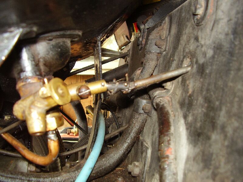

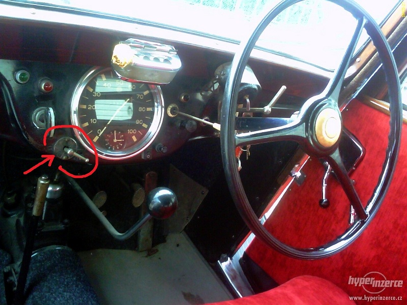

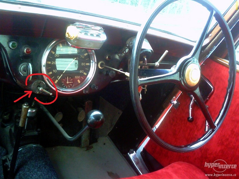

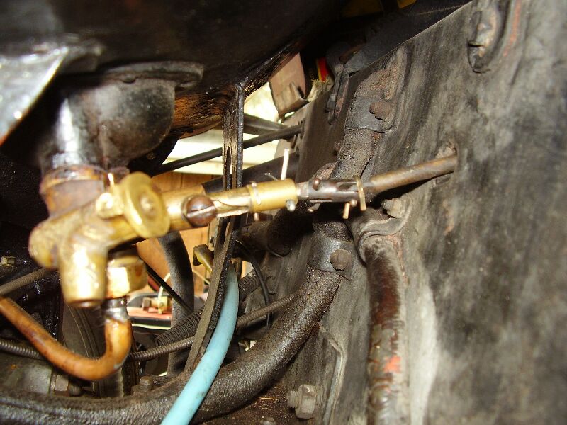

Neviete mi niekto nafotiť ako je ovládaný palivový ventil ovládaný z palubovky . Kľudne to môže byť aj z Tatry 57 . A ešte ručný plyn ,ale ten len zo 75 na 57 je iný.
Ďakujem za ochotu.

Príspevok od užívateľa T57Becko » 13 Feb 2014, 11:14
Tu je foto.

Dik aj za to ,ale mne sa jedná o celý systém ,lebo ventil z nádrže a otvor na palubovke nie sú v osi.

co som mal doma T57 cistu tak to v osi bolo , ak to nieje vela mozno by sa dal pouzit klb

Príspevok od užívateľa Karel » 13 Feb 2014, 16:41
T-57A

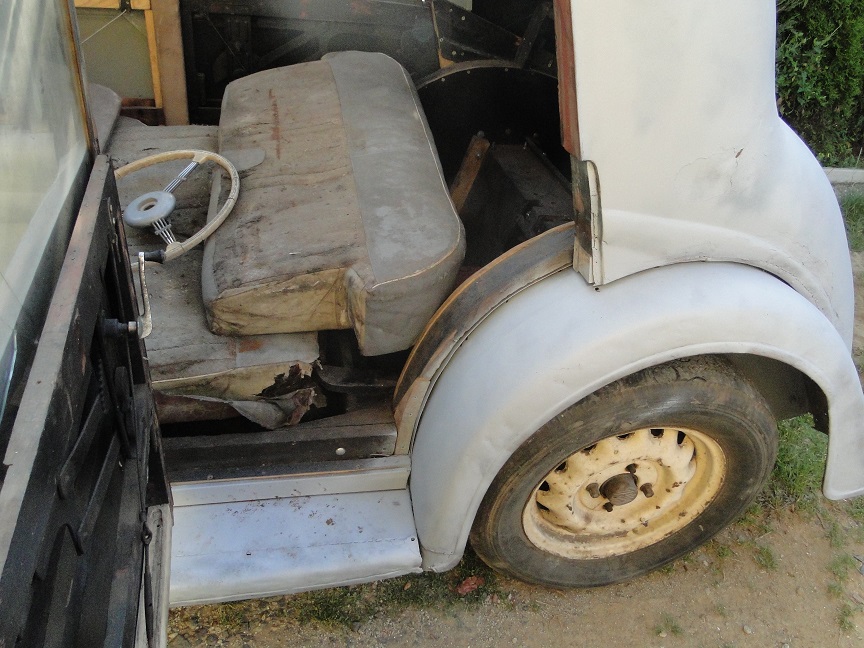

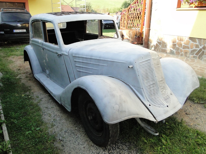

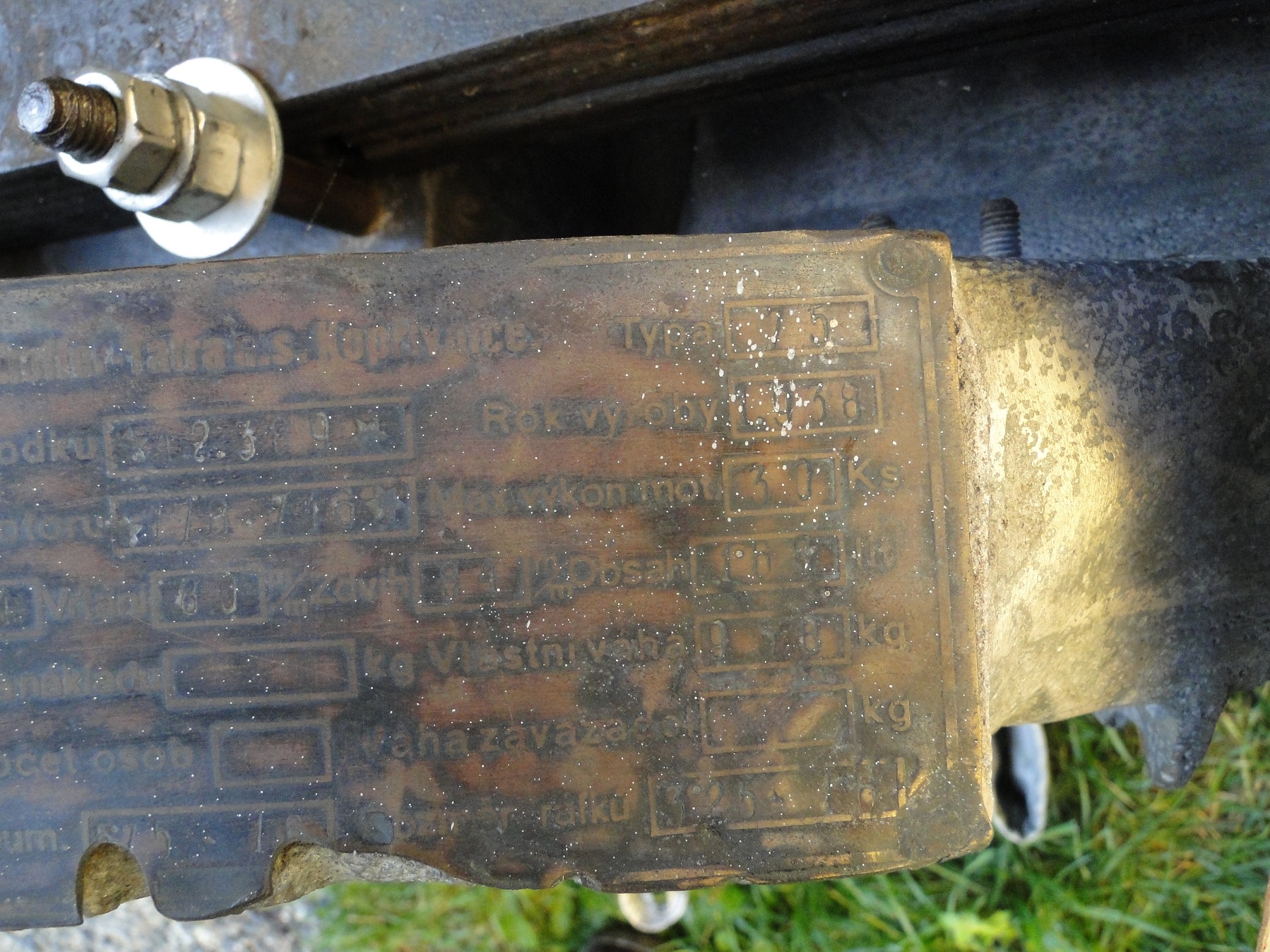

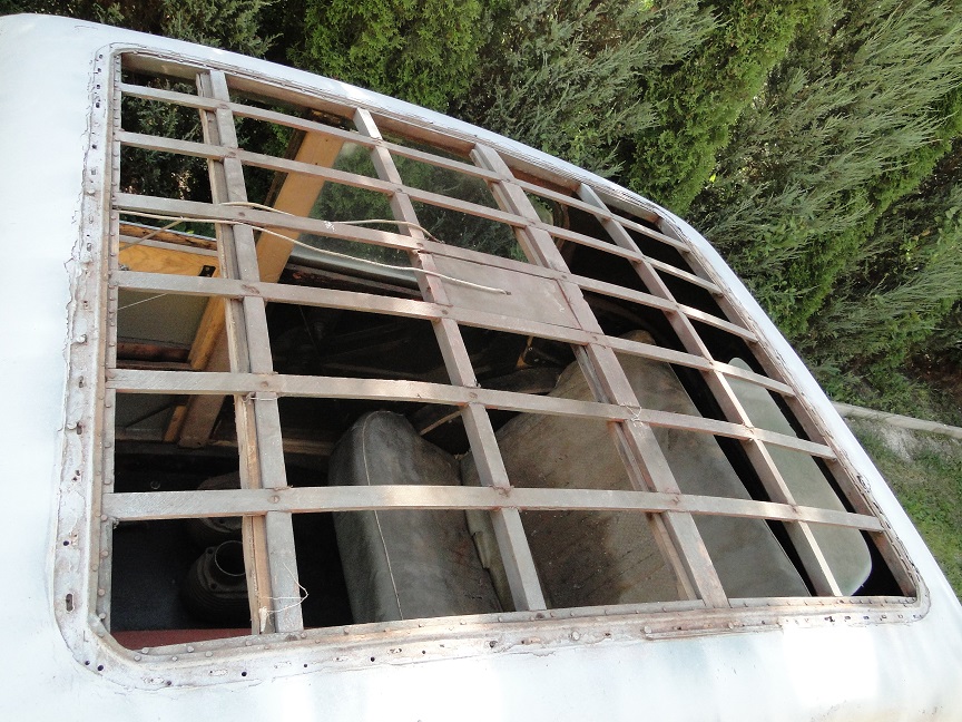

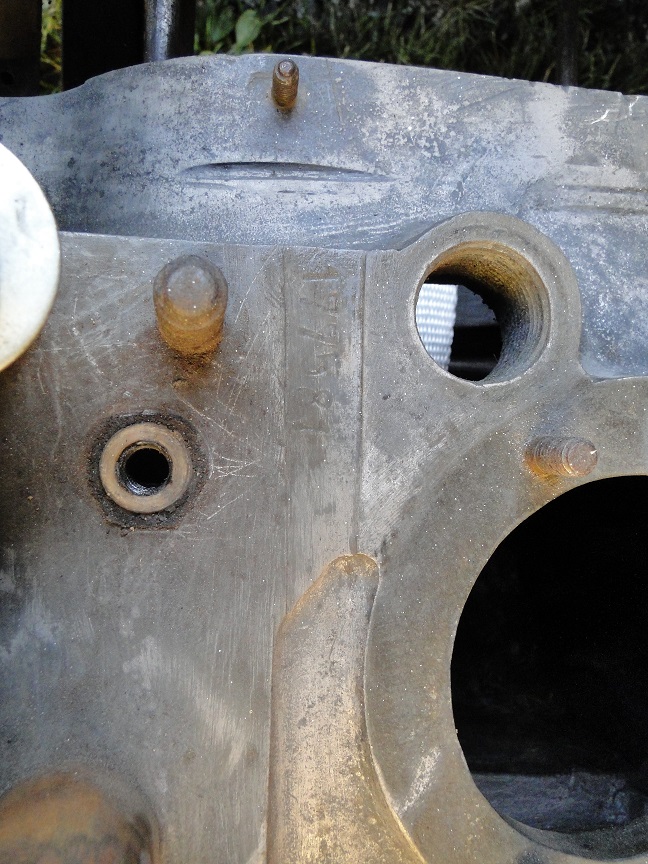

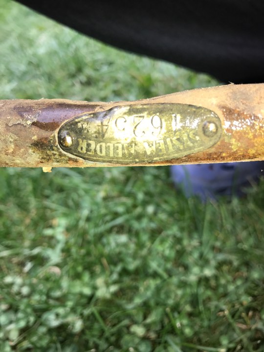

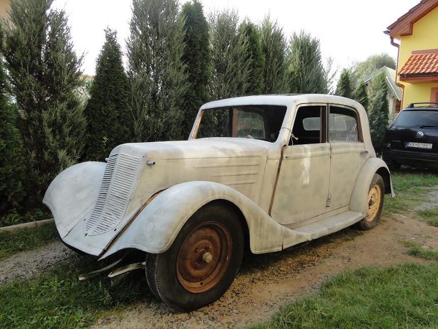

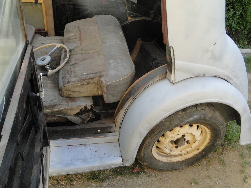

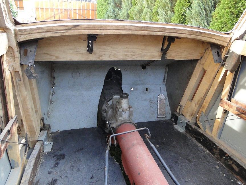

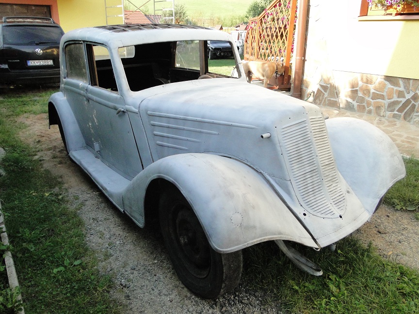

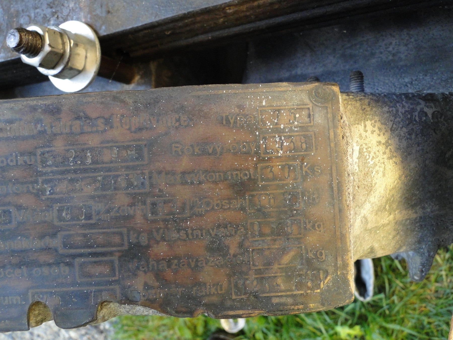

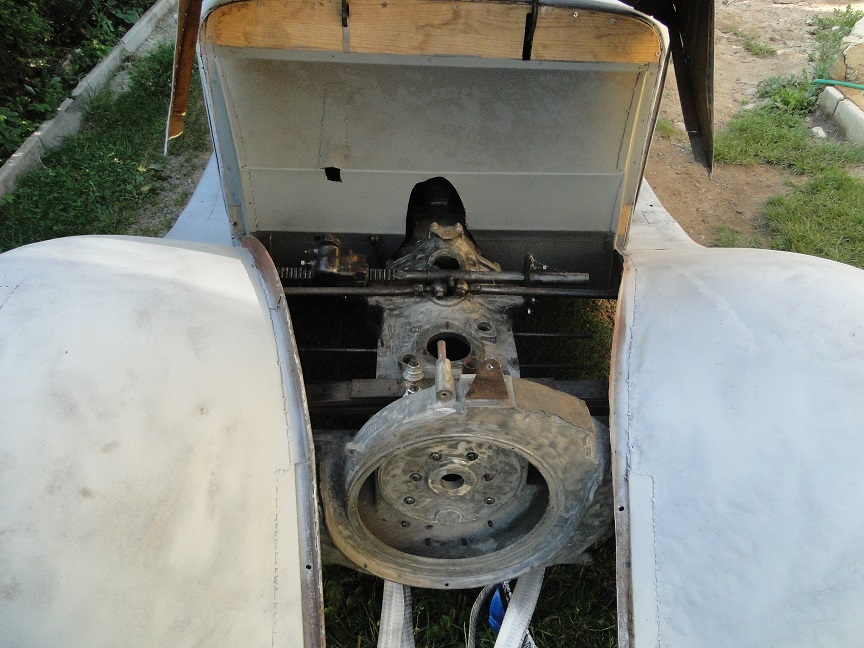

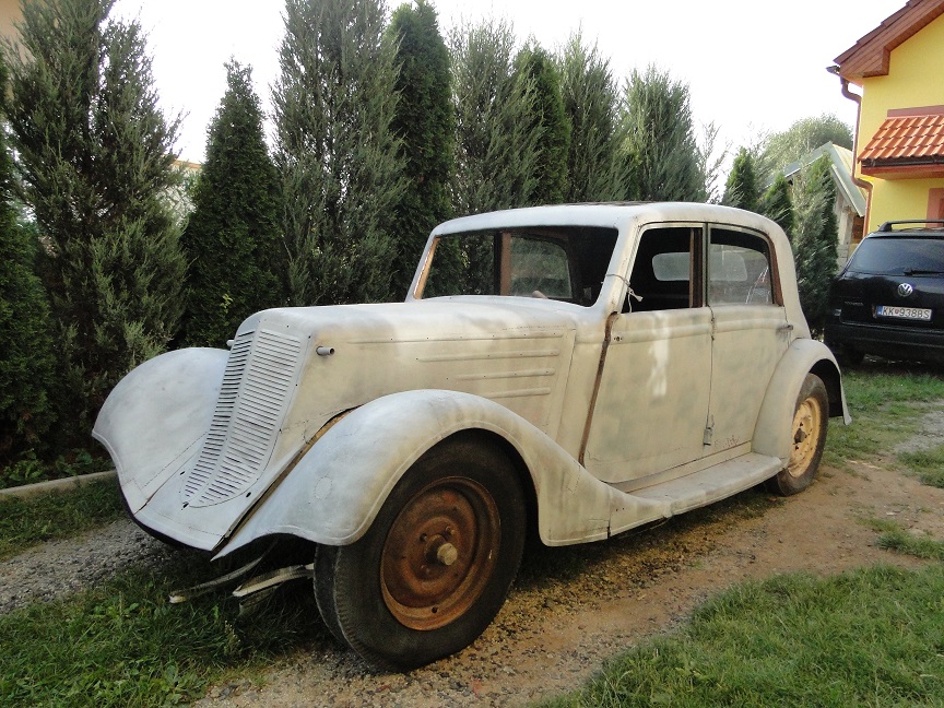

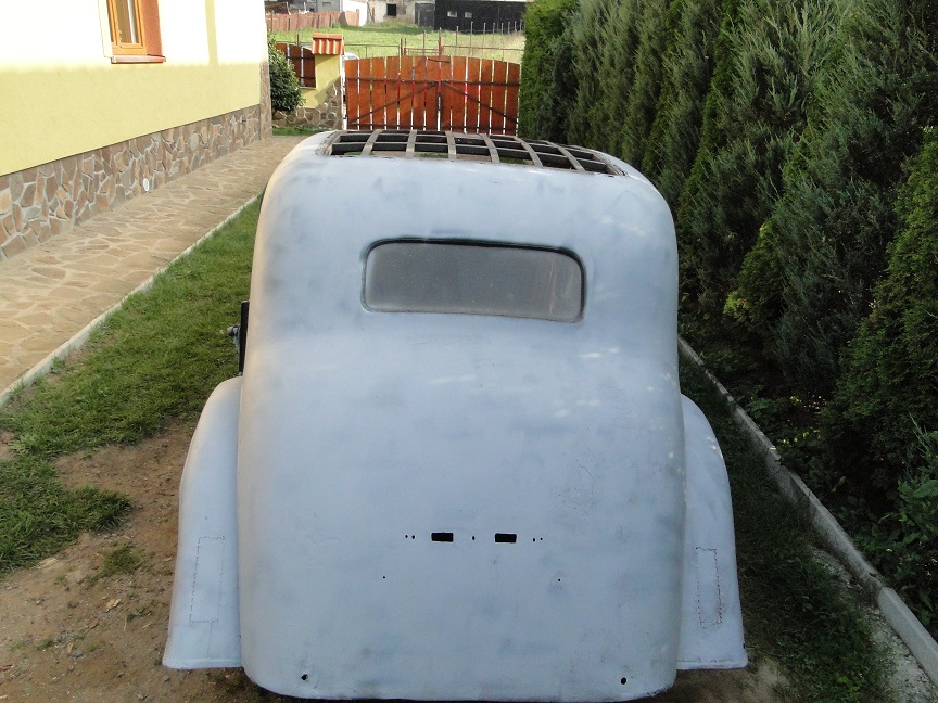

Zdravím chcem sa opýtať či niekto nevie o aký rok sa jedna práve som sa stal novým majiteľom T75 na skrini je rok 38 ale nesedi z čislom motora, ale aj ten sa mi zdá že je asi 37 rok. Aké číslo je na sedačke? Je to kompletačne čislo? Keďže to už niekto začal robiť a nedokončil tak som nenašiel žiadne čisla na výdreve bola obrúsena a asi aj čisla sa už nedochovali. Ďakujem za rady a ak by mal niekto nejake diely tak uvítam je tam toho dosť čo chýba.
lukas.
Príspevky: 129
Re: TATRA 75
Príspevok od užívateľa lukas. » 04 Sep 2017, 23:45
Kastle je rok 34 nebo 35, zadek kastle už někdo asi předělával, motor je i podle některých znaků spíš od roku 36 a výše. Motory a celé vozy T75 mají v jednotlivých letech odlišnosti (jiné hliníkové odlitky, přední kapota, rozvod ozub. koly nebo řetěz, palubka dřevo nebo plech, volanty apod). Chtělo by to víc podrobnějších fotek motoru a jaký má rozvod. A i to může být houby platné neboť i když jsou některé díly jiné, tak to lze kombinovat. Držel bych se kastle - tam je to tutově rok 34, 35. Ale volant zas vypadá na pozdější léta. Motory z prvních let výroby stály za prd (použité slitiny, kvalita, konstrukční mouchy), tak je úplně normální, že jsou i v autech z prvních let výroby pozdější motory. Sehnal bych si akorát jinou skříň ventilátoru, aby to vypadalo dobově a vykašlal bych se na to. Na skříních ventilátoru z prvních let výroby nejsou štítky. Pak lze také něco určit podle převodovky - první roky výroby mají volnoběh nebo volnoběh zároveň s rychloběhem, u posledních let výroby zhruba od roku 36 se spíš vyskytuje už jen samotný rychloběh.

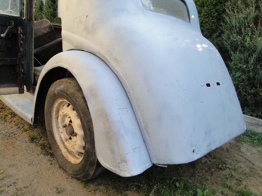

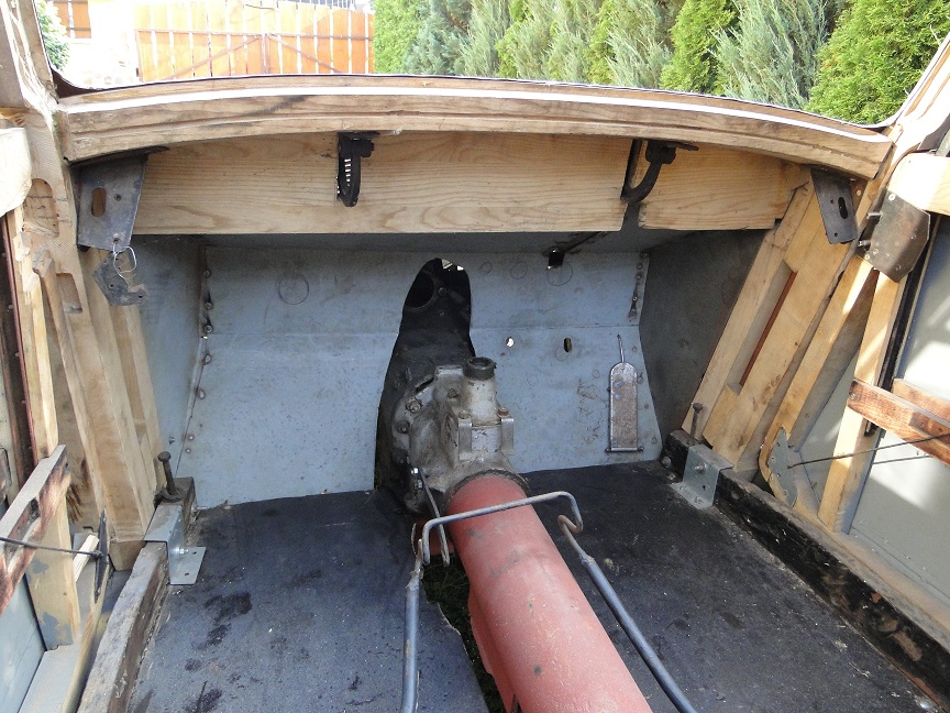

Vďaka za info, samozrejme to chcem podla karosérie lebo tá je pôvodná a motor, volant alebo iné diely tu už mohol niekto za tie roky vymeniť. Motor tam je holý blok takže budem zháňať druhy a preto potrebujem vedieť na aký rok to zháňať. Prevodovka ma len jednu páku žiadny rychlobeh ani volnobeh tu nevidím alebo tam len chýba ta páčka? Pozrite ešte raz foto. A tie čísla na sedačkách? čo sú to za čísla? Videl som ich aj na 57-kách a aj ja jednu sedačku mám asi z čistej 57 a tiež je tam ten štítok z čislom. A ešte ohľadom prednej kapoty prečo sú delene blatniky od nášľapu keď sa dvíha len kapota bez blatnikov? A aj ta má prvý prelis ako na 6 miestnej nejde ďalej do A stlpika, tu tiež už mohol niekto meniť, ako to ma byť originál? A ten zadok som pozeral aj z vnútra nikde nevidno aby to niekto menil dokonca som zo zadu tu sivú farbu zotrel a je pod ňou tmava zelena ale aj ta nieje pôvodná pod ňou je taka svetla zelena niečo ako na V3S kach. Takže je to asi od výroby nepredpokladám že to niekto po 2-3 rokoch keď už sa asi takto vyrábali išiel do Kopřivnice aby mu to prerobili, ale všetko je možne ale ak je to prerobene tak určite v závode lebo nikde nevidno žiadne zvary ani z vnútra. Cez vojnu to isto nikto neriešil a v 50 rokoch to asi nešiel riešiť do závodu lebo je to profesionálne urobené. Od ktorého roku mali také zadky? A prečo by to niekto takto prerábal veď praktickejšia je rezerva v zadu poprípade ak je v zadu kufor tak na ňom, toto je nepraktické rezervu pchať do auta za sedačky.
