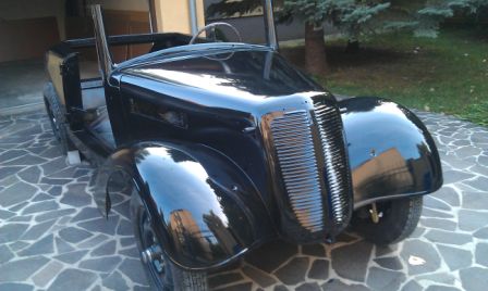

Skôr ako napadne nový sneh by som sa chcel previesť .....
skelet v plniči

Príspevok od užívateľa Laco » 27 Sep 2011, 11:10
základ v čiernom
doladiť , prebrúsiť a prelakovať

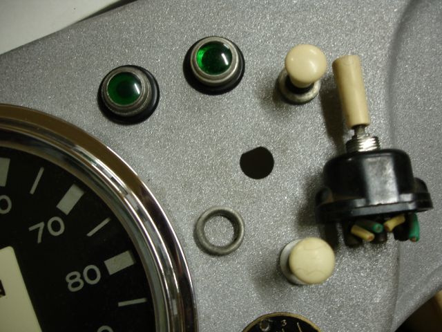

Chtěl jsem se zeptat, jestli by sem někdo nemohl dát fotku, jak vypadal přepínač výklopných směrovek a kde byl umístěn na přístrojovce.
Děkuji

Ahoj,
foto zrovna po ruke nemám ale na A...o.cz burze sa predávajú bežne za pár Vašich korún. Je to malý páčkový prepínač. Otvor v prístrojovke je ten , čo má osadenie aby sa prepínač neotáčal. Na stopke prepínača je závit z jednej strany "zbrúsený na plochu". Obrázky dnes pohľadám a pošlem.
V návodoch je prístrojovka ešte predvojnová a tá má prepínač nad prístrojovkou. Keď to správne chápem tak sa jedná o T57b z 1947 roku. a tá má prístrojovku ako som poslal obrázok , je vo vlákne o T57b.

zrovna som našiel na A... , je tam ten páčkový prepínač smeroviek

To je ten na fotce dole s tou bílou páčkou jo? A ten stejný byl i v Tatře 57B, nebo Ačko a Bčko mělo jiný přepínač?
Díky

Príspevok od užívateľa Laco » 31 Okt 2011, 15:56
Tento prepínač sa používal po vojne od 1946 roku, teda len na B-čko. Je to PAL a tie sa používali predtým aj na nákladné vozy. Predvojnové a aj cez vojnu vyrobené mali prepínač ako A nad prístrojovkou, podľa druhu inštalácie BOSCH alebo SCINTILLA .

Ano , je to ten s bielou páčkou

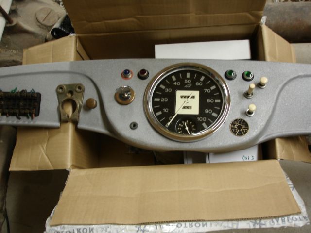

Príspevok od užívateľa Laco » 04 Nov 2011, 16:16
Je to len na tebe komu uveríš , moje argumenty sú také, ako som uviedol predtým.
Priložím foto prístrojovky v opieskovanom stave. Je to originál, ako sa používal 1946 až 1948(9).
ešte jeden obrázok

Príspevok od užívateľa Laco » 04 Nov 2011, 16:22
farba kontroliek je červená, modrá , zelená , oranžová. Na obrázku to nieje správne.
červená - dobíjanie, má zhasnúť, modrá dialkové svetlá, zelená je mazanie a má svietiť ked správne maže, oranžová kontrolka smeroviek.
Teraz to už mám na aute správne.

Príspevok od užívateľa Pašo.Tom » 05 Nov 2011, 19:21
Díky za super fotky - to jsem přesně potřeboval něco takového vidět, abych měl představu jak to má vypadat. Ještě jednou díky.
