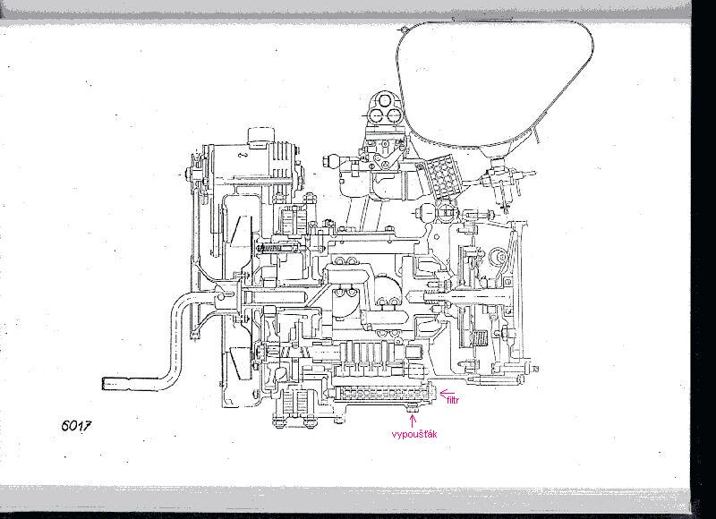

Jaký olej v Hadimrškách a vůbec autech z těchto let používáte? Předpokládám M6A nebo tak něco. Jaký výplachový olej použít k odstranění starého? Kde vůbec je výpustný otvor? Jak říkám, nemám podklady naprosto žádné a vše dělám v malé kůlně za svitu baterky...

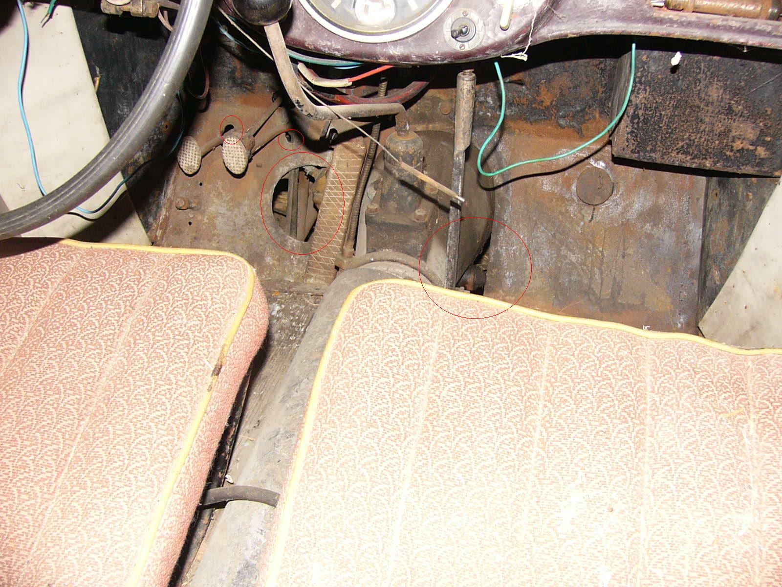

A ještě jedna věc, podlaha. Na přiloženém obrázku jsou červeně zakroužkované díry v podlaze kolem rychlostní skříně a pedálů, které předpokládám, že by měly být utěsněny nějakou gumou, aby do auta nezatékalo. Jaká by měla být?

Nevím jak u Béčka, ale u Áčka jsou ty otvory zakryté zřejmě kůží (po těch letech už se to nedá dost dobře určit), která je připevněná rámečkěm kopírující otvor v mezistěně. Kulatý otvor ( na tvém obr. pod pedálem plynu) je překryt plechovým víkem zakrývajícím startér. Nějak mi na tvé mezistěně schází otvor pro topení. Že by ten kulatý deklík pod kastlíkem na baterku ?
Některé motory mají vypouštěcí šroub oleje zespodu, těsně pod filtrem oleje. Některé motory ho ale nemají a olej se vypouští vyšroubováním olejového filtru.
Já mám motor po kompletní GO, včetně řádného vyčištění všech dutin (hlavně v klikovce) a tak používám M8AD (M6AD by byl řídký). Někde tu někdo doporučoval i podobně hustý neaditivovaný olej.

Karle a ostatní, jak to utěsnění těch otvorů kolem máš na svých autě řešeno?

Tak som nafotil moje dekle na tie otvory . Na ľavej strane chýba guma , čo bola prinitovaná medzi kryt a ten pásik. Na pravej strane bola guma prinitovaná o priečku medzi pásik. Použité boli brašnárske nity.Kolegové, dal jsem se do oprav svého Béčka...

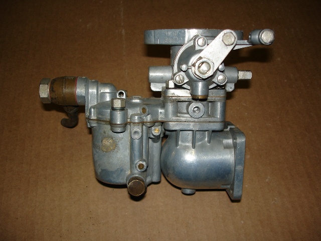

Jinak při natažení osvětlení až k motoru jsem s hrůzou zjistil, že z ní v minulých letech zloději ukradli karbec, orvali káble ke kontrolkám, od dynama atd.

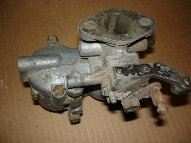

Takže, z čeho by se dal použít karbec Jikov 30 POV příp. jiný odpovídající, pokud bych nenašel v dílech odpovídající Solex či Zenith?

No a ten karbec snad nějaká burza nebo aukro, pokud to nebude nějaká žiďácká cena.
Ale těch Jikovů ,Solexů nebo Pal Solexů jsem viděl po burzách dost a dá se to koupit za relativně solidní cenu.

vymetal som doma garáž a mám neaký karbec naviac. Jeden je dobový a ten druhý ako náhrada , keby sa zmenilo osadenie tryskami. foto prikladám. Ak ešte nemáš , tak sa ozvi na SS.

ten druhý - ja som mal takýto ma motory, keď som ho skúšal rozbehať a zdalo sa to celkom reálne použiteľné.

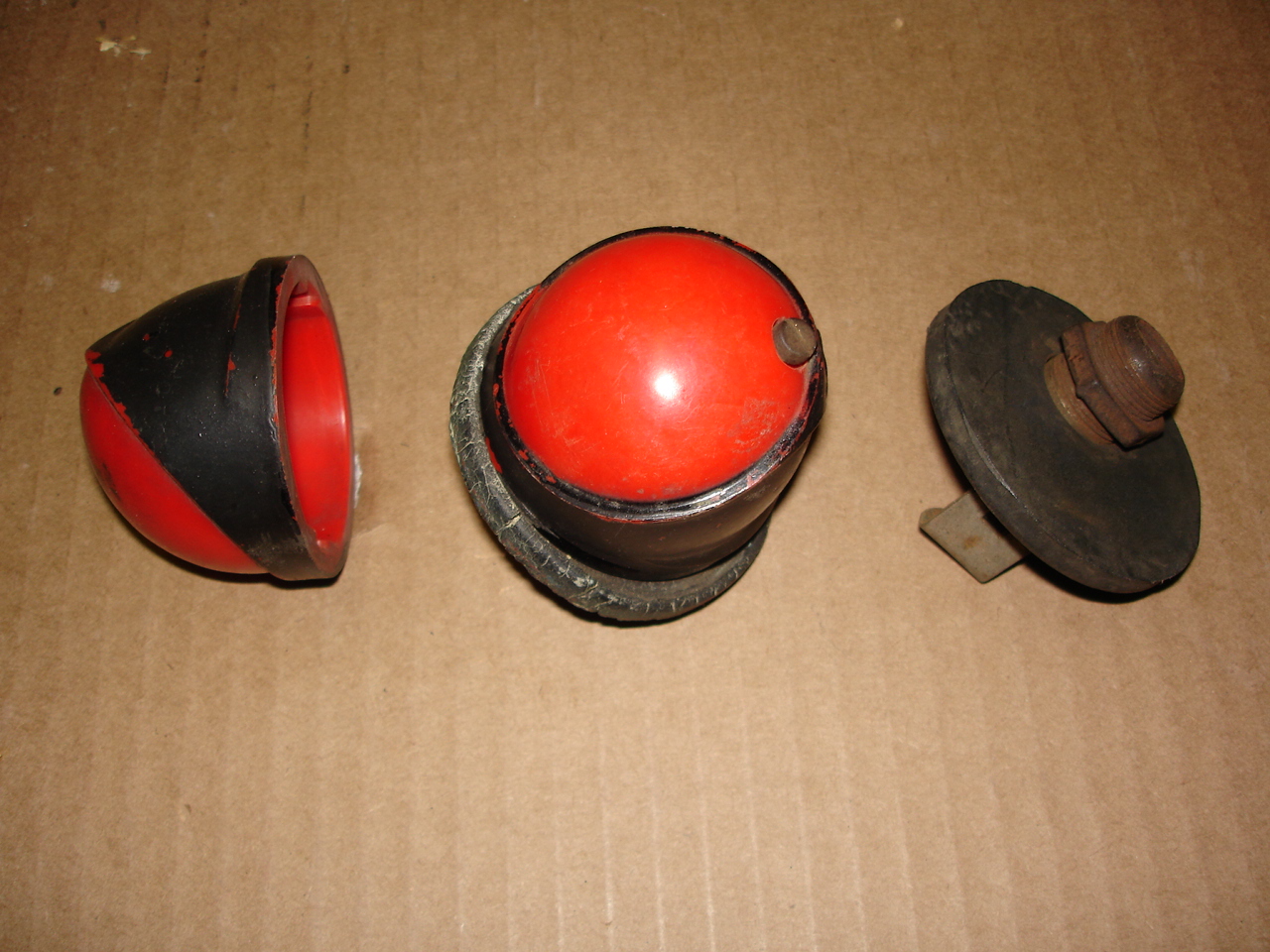

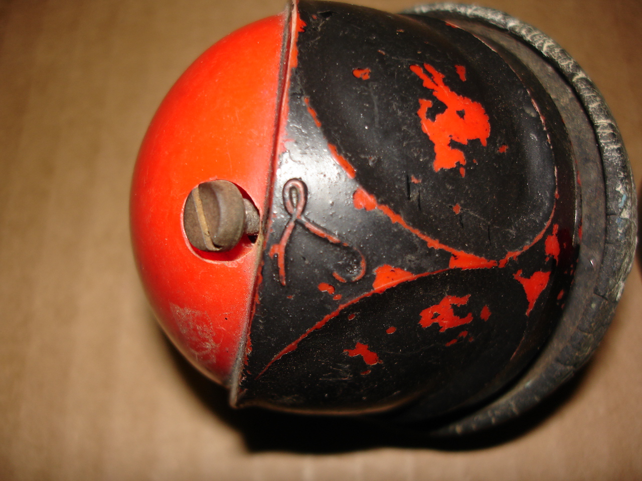

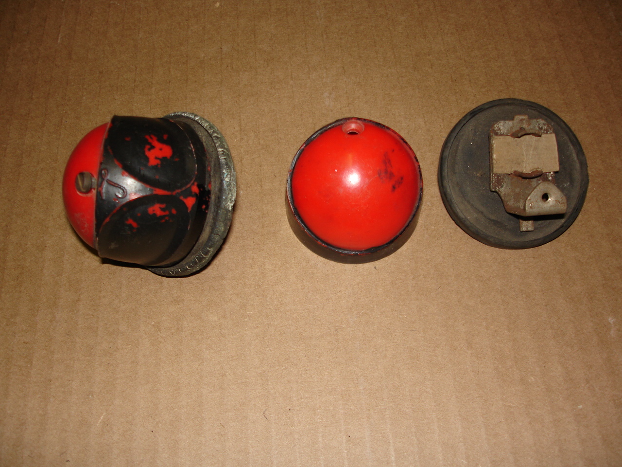

V roku 1946 sa používali ešte tie francúzke/švajčiarske "žabie oči" ako je na v prospekte "Hadimrška t. 57b". Osvetlenie ŠPZ bolo na prelome 45/46 cez spoločnú lampu s brzdovým svetlom ako pred vojnou. No v rokoch 1946 a1947 sa používala ŠPZ - že bola vyrezaná do plechu a v takej kapse zospodu boli sufitky , ktoré osvetlovali aj kufor (večer, keď bolo otvotené veko) tá kapsa bola súčasťou veka kufru. Blinkre boli vyklápačky a boli namontované na stlpiku z vonku a neboli zapustené. Brzdové svetlo bolo umiestnené pod ŠPZ vo veku kufra - použité z ( T87) ?? alebo veľmi podobné. Od roku 1948 bola nová vyhláška a tak sa museli používať samostatné blinkre v predu a vzadu a pár brzdových svetiel. Vtedy sa montovali svetlá ako na škodovku a blinker do predného blatníka.
No už po vojne si majitelia doplňali "pár" brzdových svetiel ako bolo za vojny. Toto je moje zistenie , ale môžem sa mýlit. Ale to čo uvádzam môžem podložiť svojimi fotografiami. Najlepšie by však boli dobové - továrne fotografie. Moje fotá pridám dodatočne.
