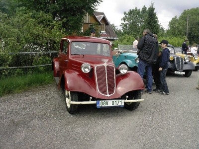

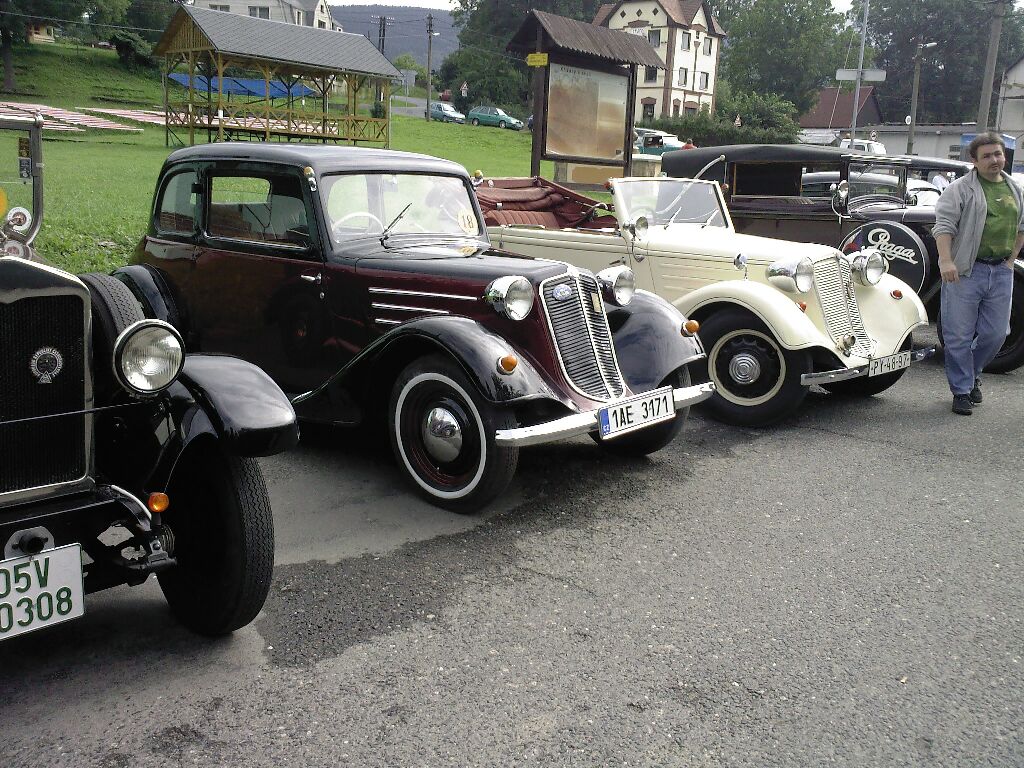

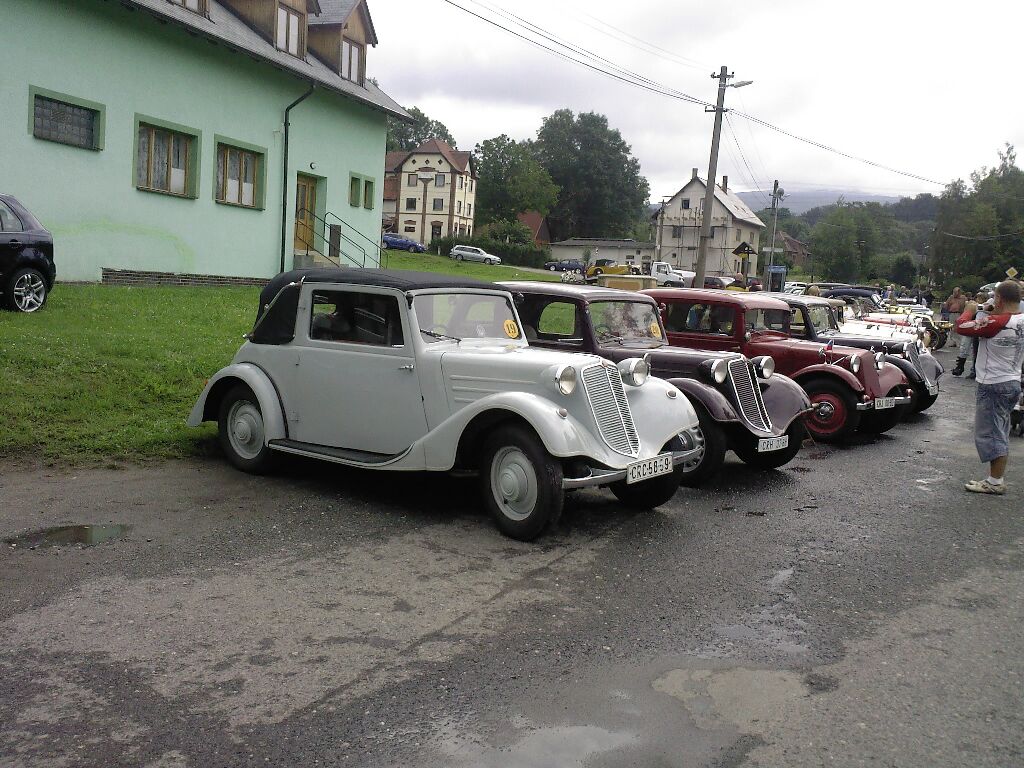

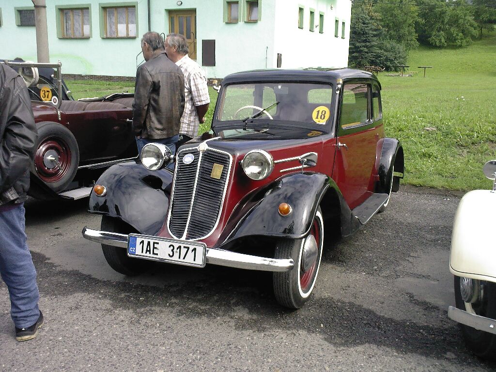

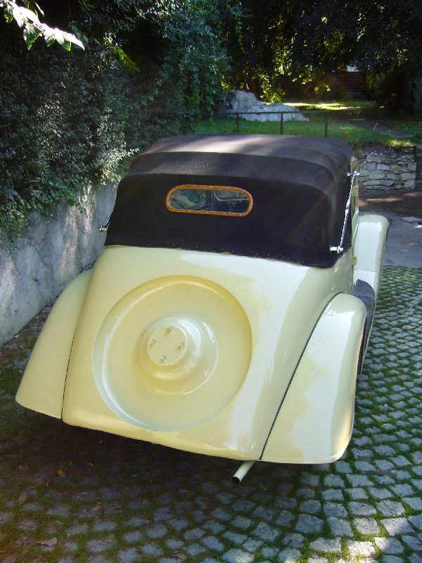

Pár obrázků z výjezdu na Ještěd. Bylo to sice už před měsícem, ale poslední dobou nějak nestíhám :(

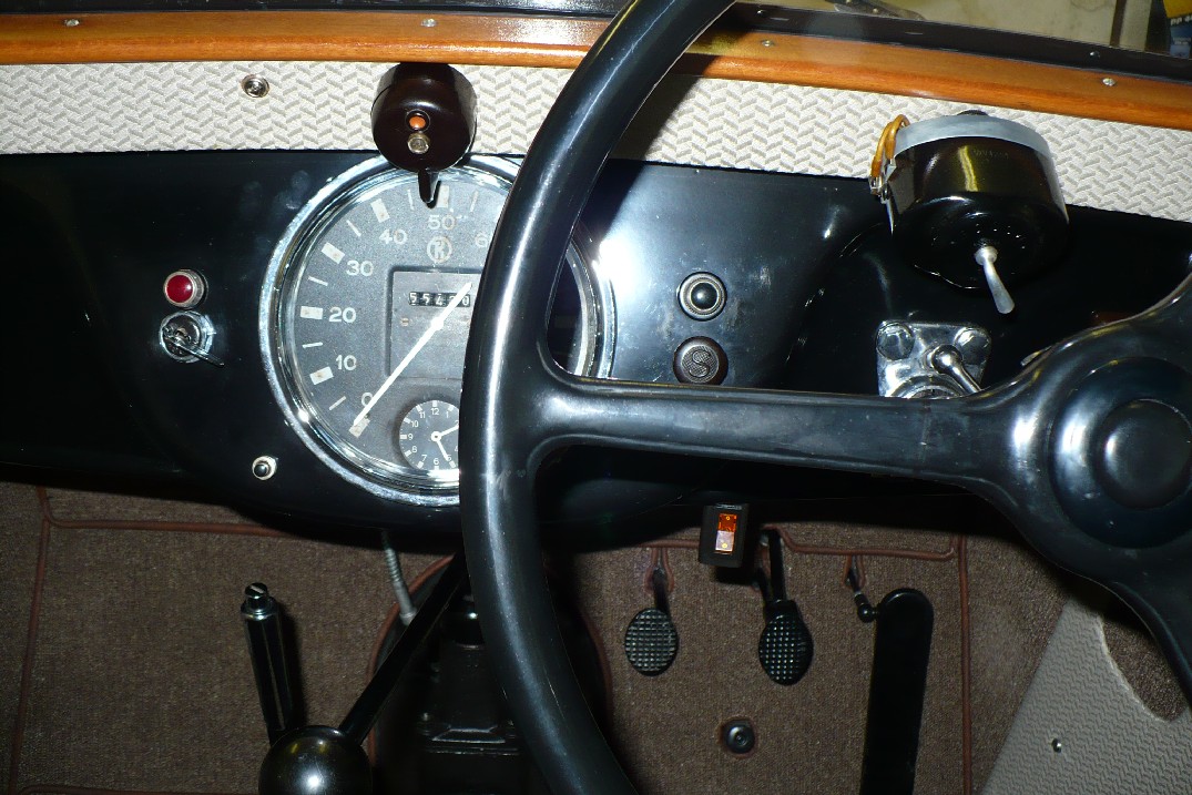

Dobrý večer, chtěl jsem se zeptat, zda a eventuelně jak jste u svých Áček řešili kontrolku dálkových světel? Pokud vím, žádná tam původně nebyla. Dělal jsem teď střechu a elektriku, překvapilo mě to neskutečné množství drátu, snad přes 30 metrů...

Kontrolka dálk.světel tam nebyla,asi se tam dávala dodatečně v 70 letech.Já tam měl takové bílé plast. obludy/Asi Spartak/ Před nástřikem palubky jsem otvor zavařil.Ale možná v nějakém menším měřítku bych o ní uvažoval./Asi modrou LED/.Já tam měl i přepínač blinkrů kousek nad volantem rovněž SPARTAK.Rovněž se bude muset vyřešit problém mlhovky.Ta se má vypnout při zapnutí dálkových světel a má mít samostatný vypínač a kontrolku.Jelikož mám na Tatře registr.značku budu to muset před TK namontovat pokud nechci přispívat do klokaní kapsy technika na TK. :D

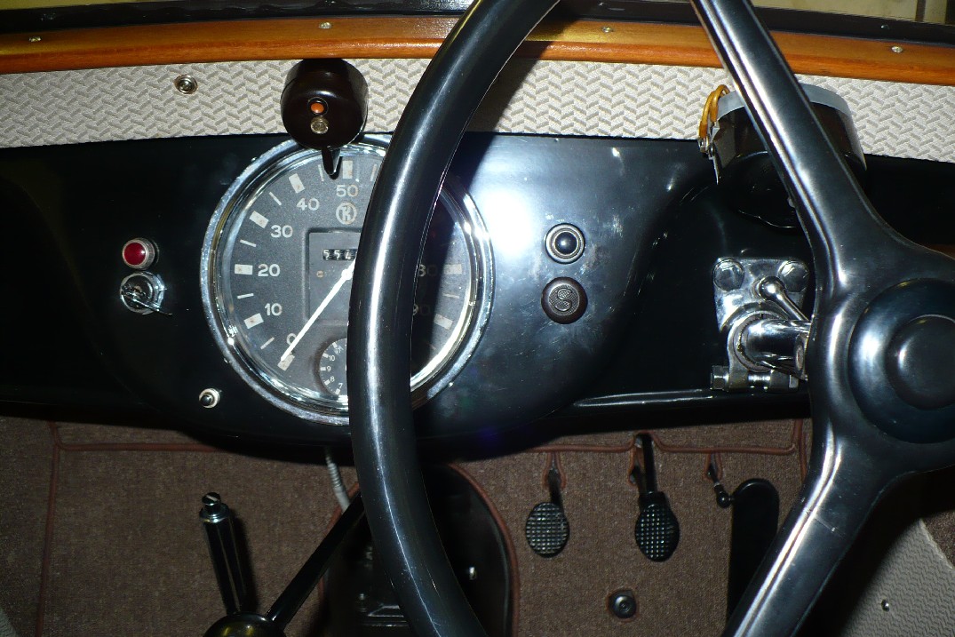

Šilhán prodává tuto repliku. Já jí měl v originále právě jako kontrolku dálkových světel (s modrým sklíčkem) a když bylo potřeba doplnit i kontrolku mlhovky koupil jsem právě tuto repliku (s oranžovým sklíčkem).

Díky za odpověď, asi udělám kontolky dálkových a mlhovky jako ledky jen nenápadně umístěné do polstrování nad palubku, nechce se mi vrtat něco nového do palubky, taky jsem tam zavařil asi 100 děr. Dneska jsem narazil na jednu nesrovnalost... V dobových schématech je pro Bosch i Scintilla zakresleno pořadí zapalování válců 1,2,4,3, v textu pak je tuším ale 1,2,3,4, stejně tak je to i v ostravské příručce. Tak teď trochu nevím, mám pořadí 1,2,3,4 a zdá se mi to úplně v pořádku

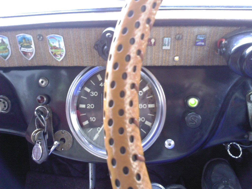

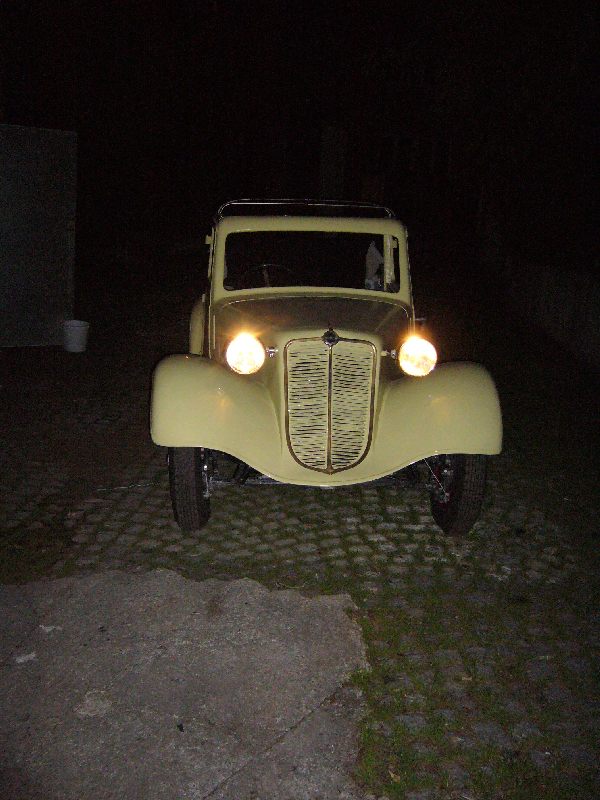

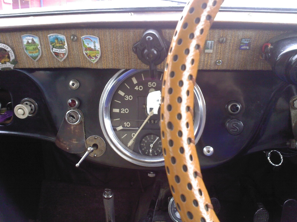

Po té co se zavedlo celodenní svícení namontoval jsem relátko, které automaticky zapíná přední potkávací světla (abych zbytečně nesvítil i vzadu) v momentě kdy se rozsvítí kontrolka mazání (tzn. když běží motor). Pro kontrolu že světla opravdu svítí zavrtal jsem do polstrování nad palubkou (které jsem udělal trochu širší než trámek který je tím zakrytý) LED s chromovaným rámečkem. Při zhasnuté LED to vypadá jako šroubek s podložkou který drží polstrování.

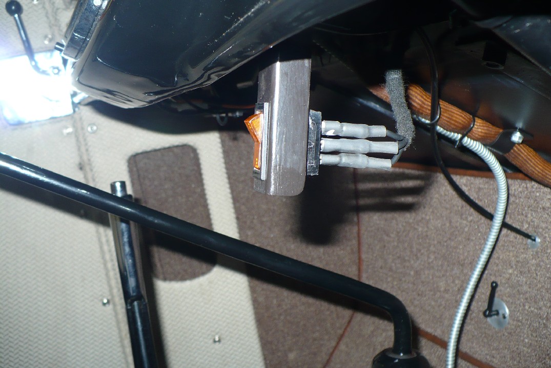

Já mám v předních lampách žárovky tuším že 10W pro parkovačky a jezdím přes den jenom na ně. Instalaci jsem dělal přesně podle zapojení Scintilla, jen rozvod pro zadek jsem si přizpůsobil podle sebe a pro dvě světla. Menší změnu v zapojení jsem musel udělat i u spínací skříňky, jelikož mě to podle schématu zapojení nefungovalo správně. Údajně je více typů spínacích skříněk s rozdílnou funkcí. To ovšem nemám prakticky potrvzené , protože zatím druhou spínačku Scintilla jsem nesehnal. Viděl jsem ji jednou na burze a ten člověk za ni chtěl 5000 Kč :oops: Kontrolku pro dálková světla nemám žádnou. Ve fajfkách mám žárovky s dvojitým vláknem, myslím , že je tam 21+5 nebo 10 W, teď nevím..
Žárovka je pro větší svítivost dole propojena aby pracovala obě vlákna, jelikož to sklo je dost tmavé a jezdím jen na tyto blinkry. Kontrolku v přepínači pro mlhovku mám pod palubovku odklápěcí, abych se na ni nemusel koukat. Odklopím ji vždy po dvou letech na STK.. :shock:

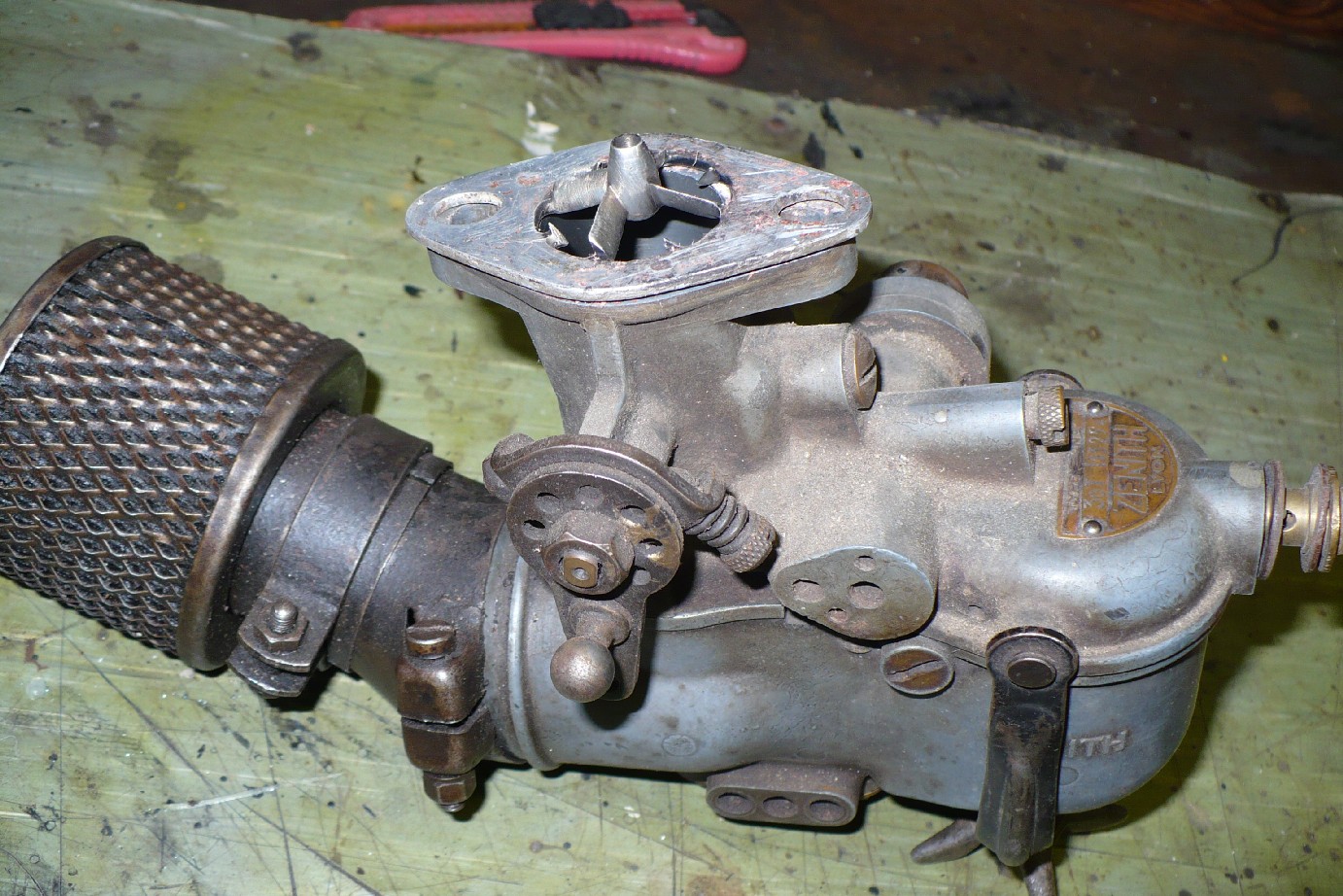

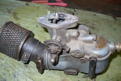

Dnes jsem viděl demontovaný Zenith 30T z potrubí na áčku na kterém byl tento "mísič" směsi . Má s tím někdo zkušenost ?
Re: Tatra 57 "Áčko"
Príspevok od užívateľa jack » 12 Sep 2009, 19:59
JáPavel napísal:Dnes jsem viděl demontovaný Zenith 30T z potrubí na áčku na kterém byl tento "mísič" směsi . Má s tím někdo zkušenost ?
Podobné mosazné mísiče směsi mám na karbuburátory Jikov 30 SSOP. Podle dědovo zkušeností to nijak běh motoru neovlivnilo :wink:
Re: Tatra 57 "Áčko"
Príspevok od užívateľa Karel » 12 Sep 2009, 20:11
Přesně tento ,,mísič,, jsem dostal k Tatře také. Po jeho namontování motor lépe táhl v nižších otáčkách, ale nešel tolik do vysokých otáček. V zimě a za chladného a vlhkého počasí na jaře a na podzim se na jeho ,,lopatkách,, vytvářela námraza, které po delší jízdě dokázala sání zcela zneprůchodnit. Dost jsem se s tím navztekal, než jsem na to přišel. Než jsem totiž demontoval karbec tak to roztálo (někdy stačilo jen chcípnout motor a led odpadl z lopatek dolů a zase to chvíli chodilo normálně).
