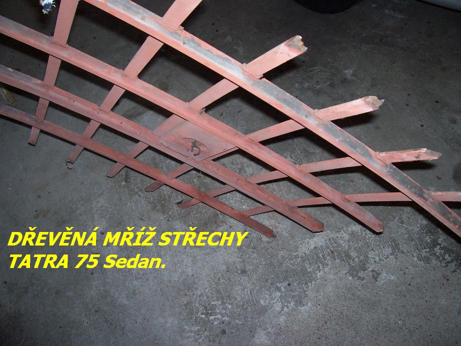

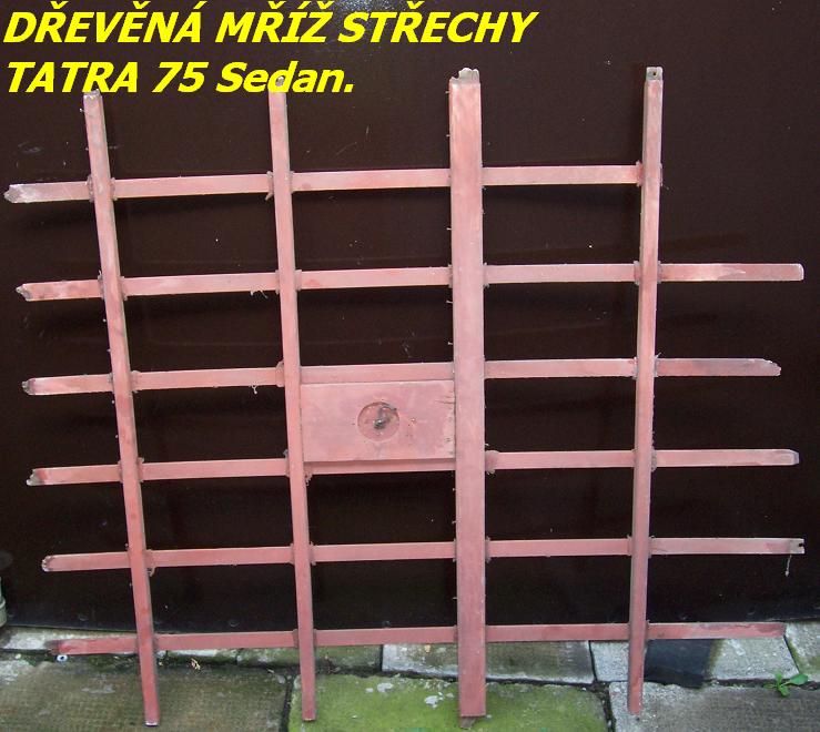

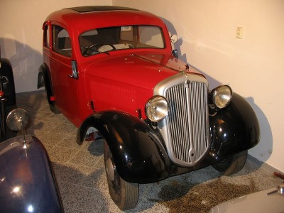

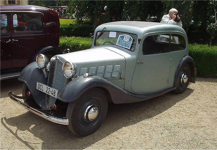

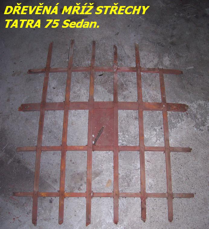

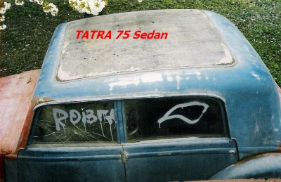

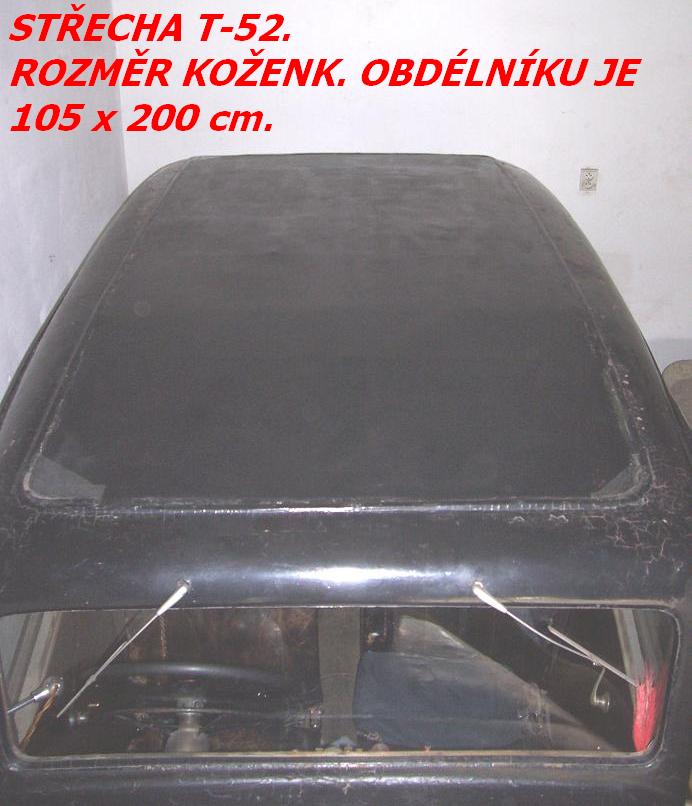

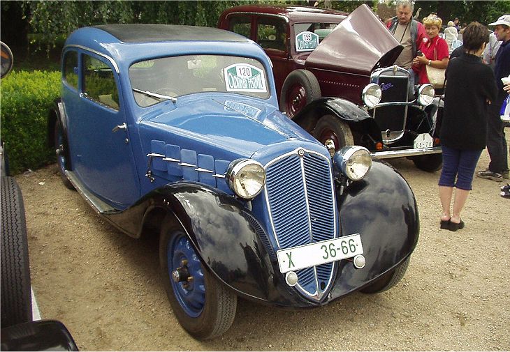

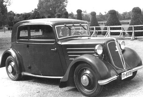

Ještě dodávám obrázky - pro lepší představu.
U T-52 je obdélníkový koženk. díl střechy rozměru: 105 x 200 cm = slušná úspora plechu.
Na druhou stranu zase neznáme cenu koženky....
Mám také dřevěnou mříž ze Sedanu T-75.... Rozměr je 95 x 115 cm. Dř. materiál je tenký... Pevnost zapasované mříže ve střeše bude větší, ale stalé to bude slabé ! Myslím, že by ta dřevěná kostra nevydržela ani poskočení 50 kg vážícího Tatrovníka :wink: .
Kriegu, cabrio-limuzíny nemají zadní okno. Střecha se shrne až do úrovně krku zadních pasažérů.
Tento typ karosérie mají Oply i nějaké Škodovky. Tatru jsem zatím s takovouto střechou neviděl.

A byla ta koženková střecha běžnou záležitostí, nebo je to jen věcí několika kusů? Já na 75ce nic takového nemám, střecha je klasicky plechová a že by se to zavařovalo časem, to nevypadá.
Máš Wikova ? Já jdu po jedné 40 :wink: . Teď byla pěkná akce v Prostějově.... Viděl jsem jen fotky :( .
No mám, tak trochu atypického. Je to 35ka, ročník 1937, kola a i spousta věcí na kastli jsou 40ková, první majitel Wichterle. Do toho Prostějova jsem byl s Wikovem zván, žel mašince klepe jedno ojniční ložisko a je z velké části odstrojená... Tak jsem tam byl jen jako divák. Kdyžtak fotky, co jsem nafotil já: http://hansfiala.rajce.idnes.cz/Memoria ... Prostejov/
Sháníš něco, co bylo na výstavě, nebo máš vyhlédnutou nějakou mašinku zaházenou v nějaké stodole?

No když jsem na té střeše skákal (jediné co se trochu prošláplo byla ta zpuchřelá koženka), tak mi bylo kolem 6 let, kolik jsem vážil to si nepamatuju - bod auto jsem tenkrát používal jako vyvýšený pozorovací bod odkud jsem přes zeď na ulici bombardoval nepřátelské spolužáky schnilými jabky. Pak jsem měl utrum když děda státou kolem auta postavili plechovou garáž... :lol: Teď kdybych proskočil tou střechou tak proletím i podlahou :lol: Nicméně i tak bych pevnost této střechy když byla NOVÁ vůbec nepodceňoval....
Nicméně k tématu: vyráběli se souběžně auta s OKDS (OBDÉLNÍKOVÝ KOŽENKOVÝ DÍL STŘECHY)i bez - to je fakt.

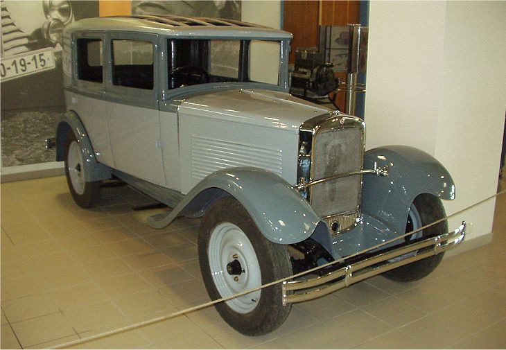

Kriegu, pokud máš Sedan T-75, tak můžeš mít původně koženkový díl, tak i celoplechovou střechu původně z fabriky.
Koženková střecha je běžnou záležitostí, ale u příslušných ročníků a modelů !
Wikow je 40tka. Je to stodolovka :wink: .
Díky za fotky ! Jsou pěkné.... Na eurooldtimers jsou také nějaké. Ta zachovalá 40tka Labuť je velice pěkná.... Dokonce se dochovala i 35tka Labuť...
Auto chceš ? Nač mnoho slov ? Jenom Wikov, Prostějov :lol:
Lukas: Souběžne se asi nevyráběla Čistá celoplechová a s OKDS.
OKDS je jen u Áček v přechodu :wink: . Současně se také nevyrábělo celoplechové a OKDS provedení...
U Sedanu 75 se od OKDS upostilo dle mého názoru v době vzniku Longa 75 ( srpen 1936 ).
Srovnání cen asi nikde nenajdeš...

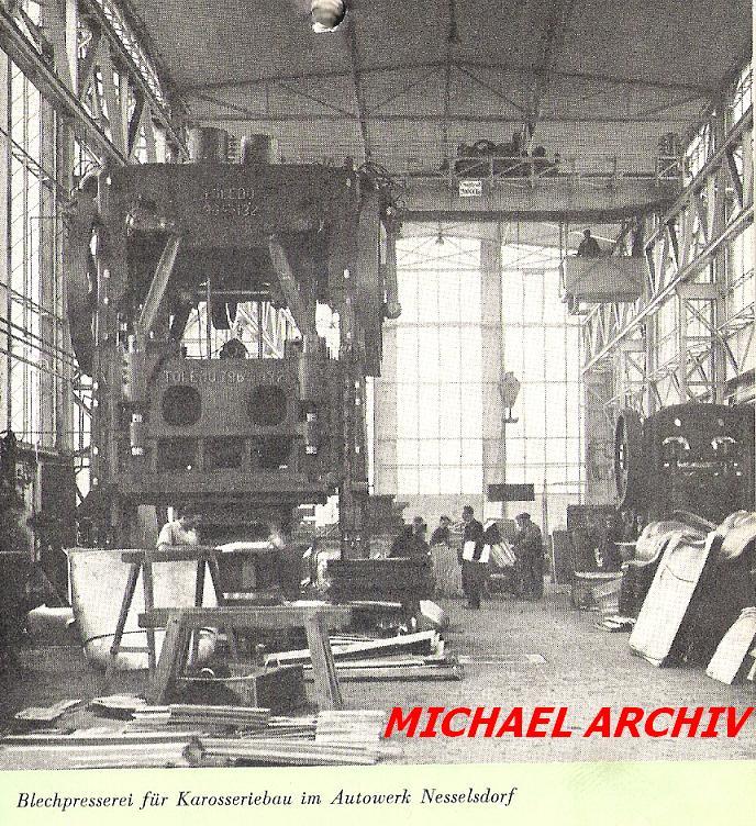

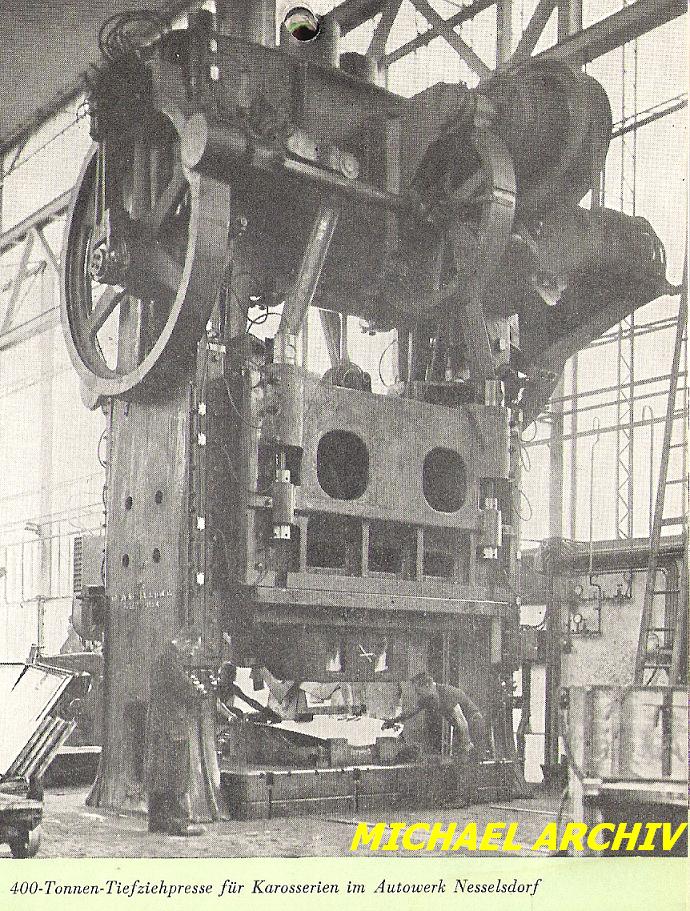

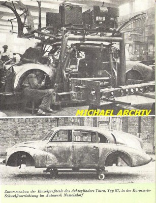

Přídám pár obrázků z Tatrovky, které zachycují lisovací stroje.... Foceno kolem roku 1940.
Myslím, že OKDS bude hned skloubením několika faktorů...
Výrobní "nejednoduchostí", která byla pouze do jisté doby a vývoje designu střech.... Úspora z toho vyplyne také, ale bylo zase investováno do koženky... Dobové ceny materiálů zatím neznám, ale myslím, že to hlavní důvod nebyl. Viděl někdy někdo jinou barvu OKDS než černou ? Na mé T-52 je pod černou barvou ( natřeno ) původní zelený základ :shock: . Tatra byla celá původně v khaki barvě ( vůz pro MV ). Na dobových fotech této "várky" pro MV je i ten zelený OKDS jasně vidět....

inak 400-tonovým lisom by sa strešný diel vytiahnuť určite nedal, ten je určený na hodne menšie výlisky, skôr však vidím použitie takéhoto lisu na orez, alebo strih, kaliber už sotva, čiže pri následných operáciách po ťahu,
strechu by však bolo možné rozdeliť na viacero dielov, tie vylisovať osobitne a nakoniec pozvárať, čo je však tiež technologicky dosť náročné..

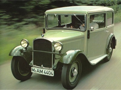

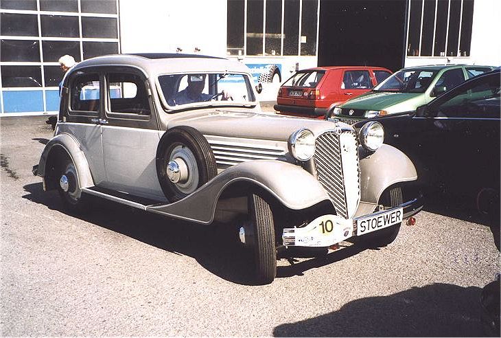

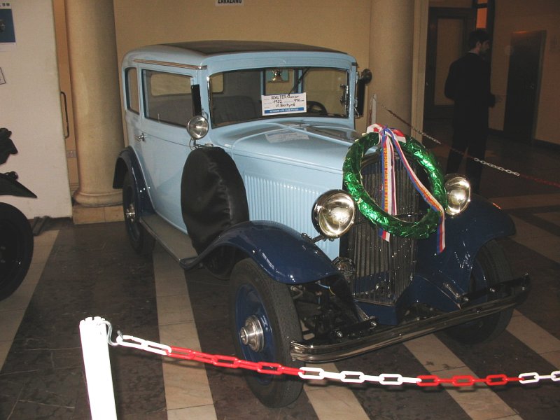

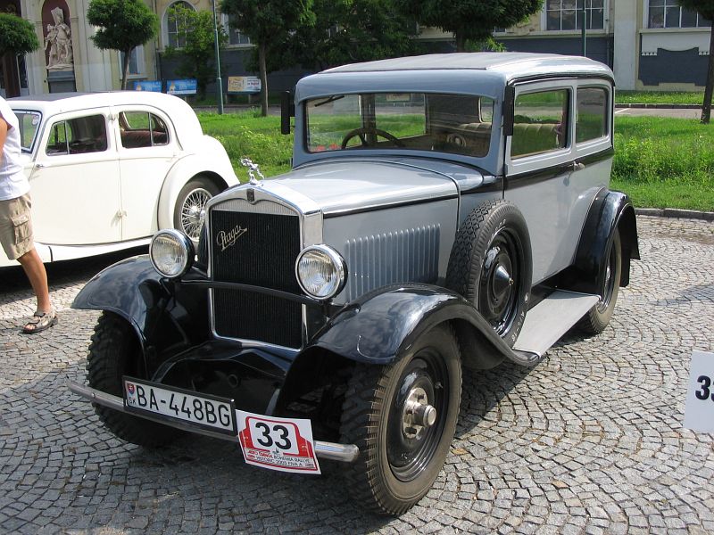

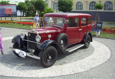

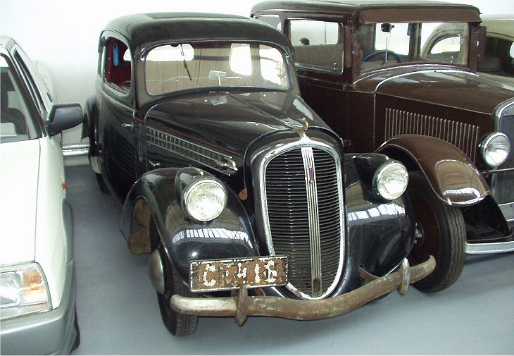

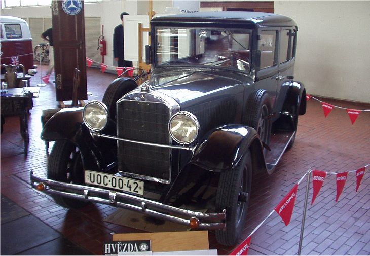

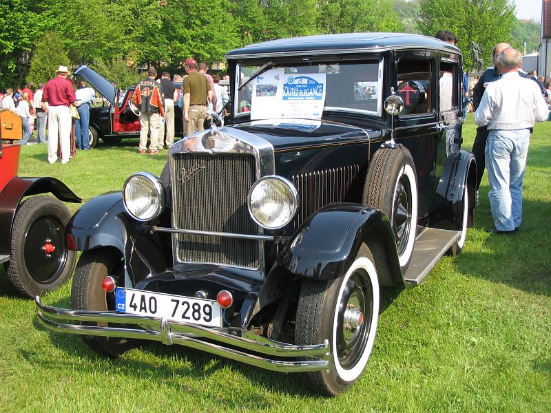

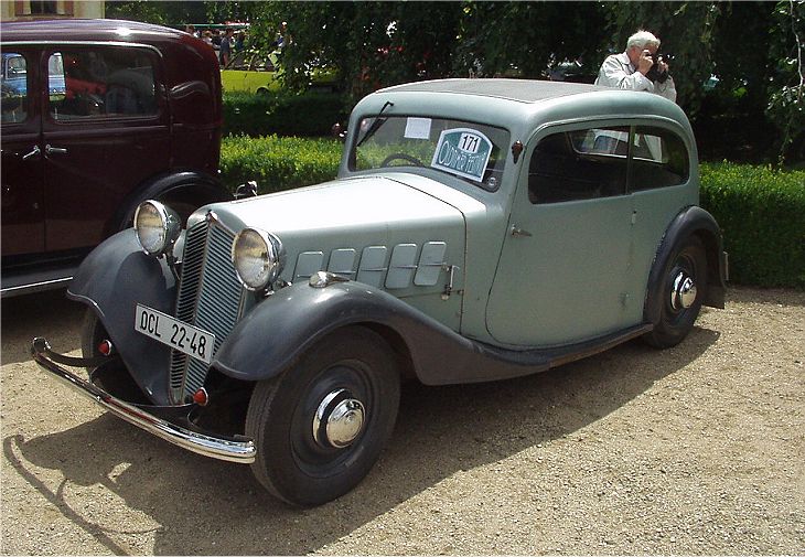

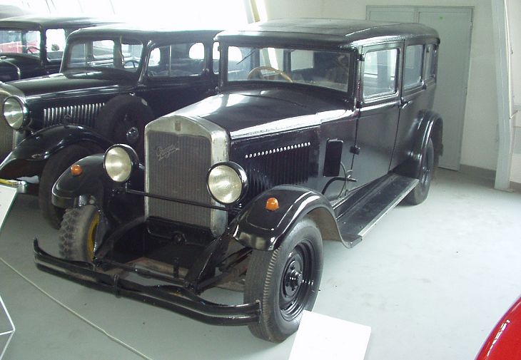

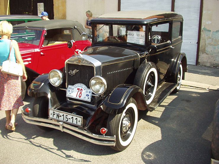

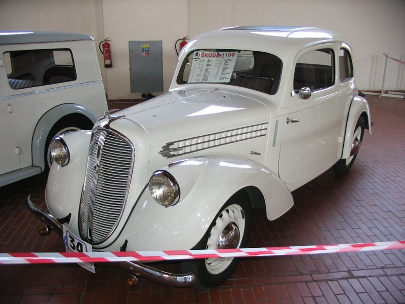

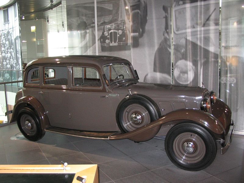

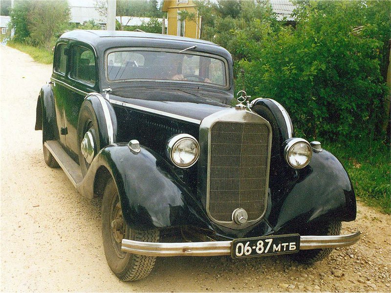

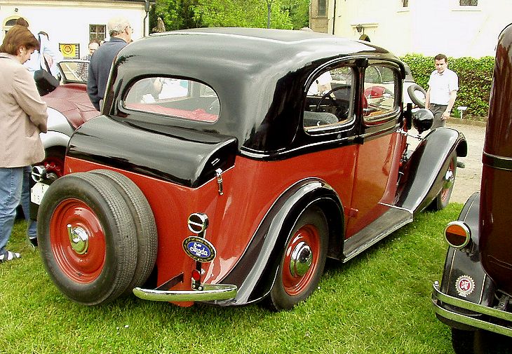

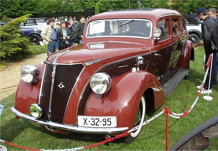

Našel jsem na stránkách http://www.auta5p.eu několik fotek, které zachycují vozy různých značek s OKDS...
Nejmenší OKDS má asi Škoda Populár...
