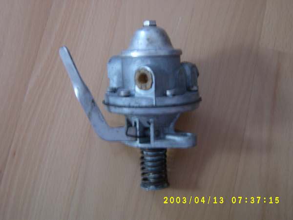

Príspevok od užívateľa carlos » 30 Sep 2005, 15:56
predám á 150sk /10ks/
ac pumpa.JPG (16.16 KiB) 11697 zobrazení

Príspevok od užívateľa Sedo » 08 Sep 2006, 11:54
auto stoji 5 (3) dni, pridem, otvorim motorovy priestor, idem pumpovat benzin AC pumpou, packa sa hybe, ale nekladie odpor /benzin necerpa/. Je to normalne u Tatry? Lebo potom vzdy startujem a startujem a kym si nacerpa benzin, tak skoro vyslaham baterky :( Dakujem za odpoved

Príspevok od užívateľa Jerry » 08 Sep 2006, 12:25
Je možný, že se Ti motor zastavil v takovej poloze, kdy byla vačka u AC pumpy ve zdvihu, v tom případě zkus protočit motor a znova zapumpovat. Když to pořád nepomůže, tak se koukni na hřídelku co je vespod na AC pumpě (je to ta od ručního čerpání). Při stisku páčky, by se ta hřídel měla pootočit, když se nehne, tak je páčka ulomená. Stačí sundat AC pumpu, rozebrat jí a tu páčku k hřídelce přivařit. :wink:

Príspevok od užívateľa tomas » 08 Sep 2006, 16:23
Pokial je ale ta pumpa stlacena od vacky, ako pise kolega, potom ti pumpicka nepomoze, bo bude tahat vzduch ... ale inak je to fajn vec, hlavne v zime ...
Príspevok od užívateľa Palo » 08 Sep 2006, 17:13
tomas napísal:Pokial je ale ta pumpa stlacena od vacky, ako pise kolega, potom ti pumpicka nepomoze, bo bude tahat vzduch ... ale inak je to fajn vec, hlavne v zime ...
Prečo by alože mala ťahať vzduch?
Príspevok od užívateľa tomas » 08 Sep 2006, 17:55
Palo asi viem na co narazas. To stlacenie zrejme nema nic spolocne s otvorenim ventilkov na AC. Tie sa asi otvaraju podtlakom a pretlakom paliva. Napadlo ma to az teraz :oops:
Myslel som to tak, ze pokial je otvoreny ventil na AC, hladina v karburatoroch klesla a elektricka pumpa je zapojena paralelne, potom nemoze nasat benzin, bo AC je priechodna.
Príspevok od užívateľa Luboš » 08 Sep 2006, 22:08
Pokud není závada jinde, tak opravdu vyjímečně může dojít k zastavení motoru v blbé poloze a ručně dočerpat benzín nelze. Pomůže protočení motoru o 1/4-1/2 otáčky, pokud je na blízku vhodná tyčka, dá se i ručně. :D
