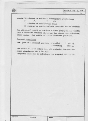

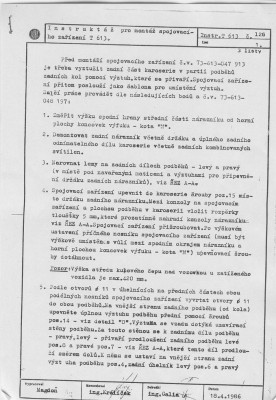

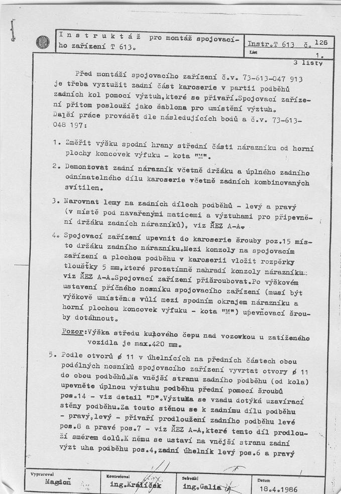

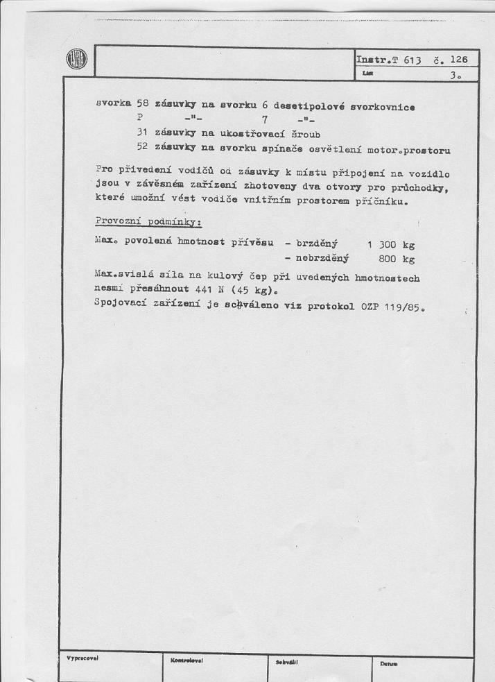

Tak bych se rád zeptal na obehranou písničku - proč některé T613 jen 1300 kg a jiné 2500? Ta zde zprofanovaná odpověď "Brázdil je přimontovaný kusancem železa do půli auta a za předpokladu zdravých podběhů balblabla..." bohužel šéfkonstruktéra v Kopřivnici vůbec nezajímá a u max. hmotnosti přívěsu vždy operoval jenom zabrzděním soupravy RB na svahu podle normy. Takže vám všem, kdo "smíte" proti vůli výrobce tahat auta, pan Brázdil namontoval nějakou přídavnou ruční brzdu?
Príspevok od užívateľa MarekK » 26 Feb 2007, 12:26
... tak ako píše DA...niečo pánov konštruktérov viedlo k 1300kg
tu sú aj podpísaný....
