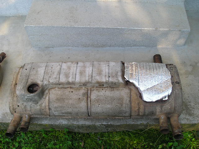

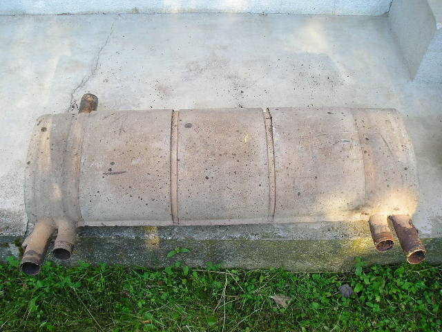

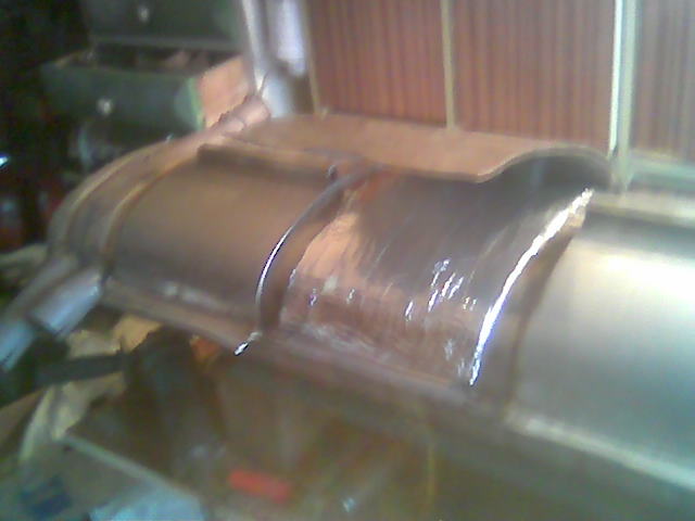

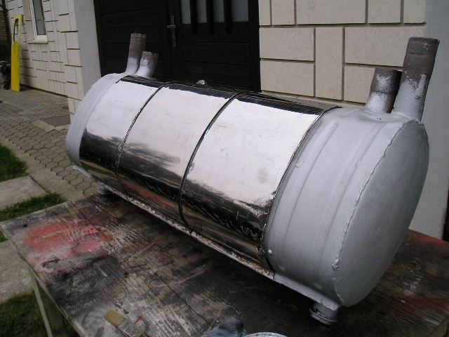

Predám výfuk na T613-1,nie je zkorodovaný,chýba mu časť z komory sania teplého vzduchu.Celú komoru,+6 ochranných plechov vyrobím z nerezu.Tak ako je to na snímke 703.Viac na mail.

Když už jsi to umístil do diskuze, mám následující technické dotazy: 1. Čím vaříš nerez na původní materiál? 2. Jak se to zachová po zahřátí dlouhou jízdou - očekávám různou tepelnou roztažnost materiálů. Vyzkoušel jsi to?
Re: Výfuk na T613-1
Príspevok od užívateľa Neregistrovaný » 27 Dec 2008, 20:04
Nazdar Mirku,viem že tu existuje inzercia.Chcel som poslať viac fotiek tak som otvoril novú tému.Zváram to zváračkou CO2-MIG prídavný materiál nerezový drôt priemeru 0,8.Ja mám na svojej TATRE výfuk z nerezu a zvary mi nepraskajú.Treba podotknúť že je rozdiel zvárať nerez magnetický a nemagnetický.
