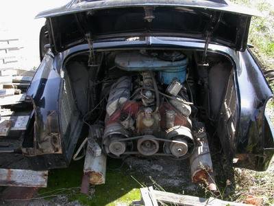

Poradte, aka je cena tejto 603? Mam moznost ju kupit a potreboval by som vediet priblizny odhad. Kolko by ste za nu dali vy? Vdaka

za to čo je na fotkách -cena šrotu a dotyčný može byť rád že to odvezieš.robil si už niekedy 603?ked chceš hento spojazdniť a urobiť s toho veterán ,počítaj min 2 roky a cca 200-300tis. náklady,a to si kúp ešte jednu alebo dve dalšie v lepšom stave aby si za diely neplatil nekresťanské ceny

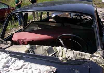

Súhlasím s tým, čo napísal Carlos. Síce ešte nemám T 603, ale akú-takú predstavu už mám. Za túto by som nedal viac ako 2-3 tisícky. Motor môže byť dobrý, lak vyzerá tiež nejako novo, ale chýba strašne veľké množstvo dielov napríklad- vrchný kryt palubovky, interiér, predné sklo, okenné lišty, lapače, zadné čelo, svetlá....ostatné sklá neviem či sú tiež vymlátené ale jednoducho je to vrak. Čiže ak by som sa ja mal pustiť do niečoho takého ( čo by som asi nespravil), tak by som potreboval vagón ND alebo ešte aspoň jednu "darkiňu orgánov". :wink:

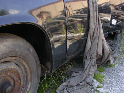

ja to vidim skor tak ze to je po laku, a este nie je poskladane. Ale potom mi tam celkom nesedi ten motor.

mato správny postreh tá má naozaj po laku

Tak chcel by som z toho spraviť veterana, a som si vedomy, kolko to bude stat. Ked budem setrit a po kuse to davat do kopy, za 3-4 roky by som z toho dostal nadherne auto. Ked som ju zbadal, bol som prekvapeny, pretoze karoseria je bez korozie, pred lakom, stacito by stary lak obrusit a nanovo nastriekat- ale som prekvapeny, ze je ten lak taky zachovalý. Vsetky ostatne veci su nahadzane dnu v interieri vratane skiel a vsetkeho, bohuzial interier je zniceny, a zisiel by sa komplet novy. V motore chybaju sviecky a par dalsich veci, ale vyzera byt dobry- pred nenarocnou GO. A pozeram, ze tu tie fotky niesu, tak ich posielam este raz.

erik,karosériu nemožeš len obrúsiť,musíš všetro opieskovať,lebo na 603 sa používali olejové farby,musíš dať dole aj všetok povodný tmel a potom začať odznova ,ked v motorechýbali sviečky a nebol vo valcoch petrolejpriprav sa na večšiu GO,ja ta neodhováram len píšem moje skúsenosti

Jasne, Dakujem carlosovi za postrehy, Ja som len pisal moj prvy dojem. S tym motorom mas pravdu, dufam ze sa bude este dat do poriadku, ak by som kupil, urcite vas potom budem informovat o priebehu renovacie. z coho mam vsak najvacsie obavy je interier, pretoze je zniceny a neviem, ci by sa este z neho dalo nieco pouzit. Este vam mozem poslat detail pristrojovky. viac fotiek bohuzial nemam, lebo ked som ju bol obhliadnut, fotil som hlavne tie plusy(karoseria) a nedostatky (motor a interier).

Erik: ak teda do toho pôjdeš, tak by som ti potom mohol dať tip na niekoho, čo by mal aj diely do interiéru ( nové aj použité) myslím niečo ako kľučky, opierky rúk, slnečné clony, prístrojovka , volant :D , ale sedačky a strop si budeš musieť dať spraviť nanovo a to nie je lacná záležitosť.

Erik - tá karoséria na obr. nevyzerá zle, mal si však nafotiť kritické miesta, kde sa ukáže, ako bola urobená klampiarčina - hlavne prahy. Ale podľa tých obr. to vyzerá tak, že to zober bez váhania, ak sa dohodnete cenovo. Inak pekný lak na T603 dnes stojí od 60tis. vyššie...to len na ilustráciu
