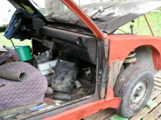

Mili Tatrovaci :shock: chcel by som predat karoseriu na T613-4 :lol: (prerobena z T613-3 rok výroby 1988).Komplet vyvarená.Dam k nej pristrojovku aj s elektrickou inštaláciou,všetky sklá,strešne okno(treba ho vyrezať do strechy) :idea: ,prednú aj zadnú nápravu v rozobratom stave,sedadlá,bufíky(karoséria ma prevarený stredový panel aj so saním z prednej kapoty zo4-rky).Pomôžem pri zapájaní elektrickej inštalácie.Zabezpečím prevoz karosérie (po železnici až k Vám 100Km cca 700SK) :o .Prosim o diskusiu k "veci".Cena 20000Sk-dohoda.

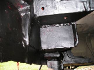

Chlapi ta tatra je vyvarena 2mm plechom fakt bola to fuška jej terajší vzhľad je iný,dokonalejší.A mimochodom "nekupuješ

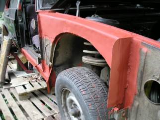

Príspevok od užívateľa radek » 12 Mar 2006, 22:53
Proč zrovna já? Mé stanovisko už tu je několikrát, jsem zásadně proti genetickým pokusům :-D.

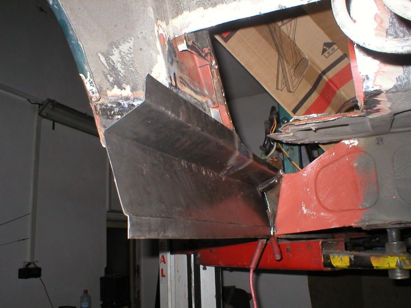

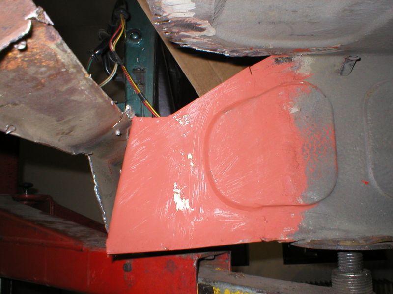

Já považuji za normální při opravách skeletu karoserie dodržet jak tloušťky materiálů, tak veškeré prolisování, odlehčení, vyztužení. Proto taky koneckonců mají karoserie, zejména v deformačních částech, opravovat zkušení klempíři, kteří si ten plech i s těmi prolisy prostě vyrobí, pokud není k dispozici jako nový díl. Holt tato řemeslná práce stojí peníze, no.
Pokud někdo myslí, že tím, že plech 1.0 mm, v určených místech prolisovaný tak, aby byla při destrukci dílu dodržena plánovaná deformace, nahradí deskou rovného plechu tl. 2.0 mm a tím něco získá či vylepší, není to pravda. Stane se jediné, celý tuhý kus se prostě oddělí v místech spojení s plechem původním, tenčím. Oddělí se neplánovaně a nevyzpytatelně, jeho vlastní deformace nebude nijak řízena. T613 má náhodou celkem propracované deformační zóny, už jen hlubší pozorování ukáže zajímavou skladbu zrovna předních podélníků a na nich navazujících částí, které jsou navzájem zhotoveny z plechů různých tlouštěk. A vše je samozřejmě v maximální možné míře bodované, mnohdy ještě kombinované s falcováním.
Někdo holt umí, no......viz příloha. Na opravu foceného byl použit tabulový plech, fortel v rukách opraváře a nezbytná klempířská nástrojová výbava.
