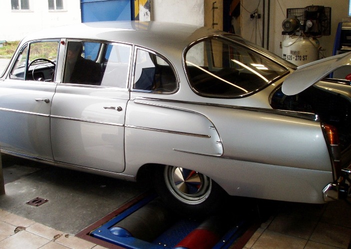

Pri fotografii Tatry 603 na motorovej brzde sa mi začali prejavovať zvláštne a bližšie neurčené tiky na tvári. Kokšo

a keby si počul, ako sa v tom motore pri "plnom plyne" prebudilo zviera a hravo vybehol až do 5500 ot., a keby si videl, ako sa Tatra pod plným plynom pričupila k valcom..., ale vlastne, veď to môžeš aj počuť, aj vidieť..
http://www.youtube.com/watch?v=gxhkuy4WFS8

Uf uf :shock:
5x som pozrel nateraz stačilo, báječné video, vzácny úkaz vidieť takýto klenot upnutý na takomto zariadení.
Ešte otázočka Ondrej: Prosím Ťa o čo boli pripevnené popruhy? Ja som žiadny hák na ťahanie na T603 nenašiel, neviem či odhnil alebo tam nebol, bol som nútený ju vytiahnuť na vozík za poloos :?

Tatra 2-603:
vozidlo bolo na meranie pristavené v stave, v akom je bežne používané. Predzápal bol naposledy nastavený asi pred 5 rokmi, teraz iba skontrolované/nastavené ventily a tlak v pneumatikách (180R15 OR 17).
Auto absolvovalo 3 merania vzhľadom na zo začiatku studený olej (M8AD 15W-50, ktorý je dosť viskózny a určený hlavne na letnú prevádzku). Merané bolo na 3. prevodový stupeň. U posledného merania sa olej zohrial na 72°C, čo je stále ešte málo a myslím, že po zahriatí na nejakých 90° by výkon išiel ešte o pár koníkov hore. Za týchto podmienok motor dosiahol v maxime pred korekciou výsledkov na hriadeli motora 103,9 k (76,4 kW) pri 5130 ot/min. To je to meranie, ktoré je na videu. Motor bol točený do 5545 ot. kedy výkon oproti maximu poklesol asi o 2 k.
