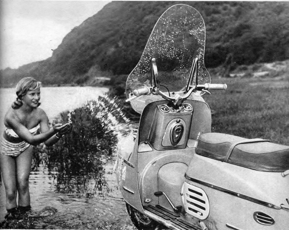

Jirka Pollak
Príspevky: 140
Re: Skutr a rybina - MEZ. SRAZ TATROVÁKŮ
Príspevok od užívateľa Jirka Pollak » 20 Jan 2009, 20:56
skutr v dobovych prospektech.pdf
(352.57 KiB) 1001 stiahnutí
Re: MEZINÁRODNÍ SRAZ TATROVÁKŮ VE ŠVÝCARSKU
Príspevok od užívateľa ladis » 20 Jan 2009, 23:37
Krásné ploutvičky :-). Viděl jsi je už na nějakém dochovalém skútru? Mám i nějaké starší fotky, ale všechny 501 na nich mají doutníky. Katalog ND uvadí též jen doutníky.
