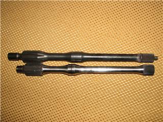

Vdaka Peter,som rad ,ze si reagoval na moju temu. Urcite je tu par ludi ,ktori su v podobnej situacii. Najjednochsia by bola alternativa A. original motor ,ten ale nemam, pre tuto moznost som stale otvoreny. Pokracujem v alternative B.instalacia 603koveho motora do Tatraplana. Momentalne motor typu 603H alebo (G) uz mam.Je to vlastne z 805 jednokarburatovy motor,ktory je navvyhodnejsi pre tuto upravu.Pri pouziti dvojkarburatoveho 603 musi byt vykonana zmena na jednokarb.tak ,aby sa dala uzatvorit zadna plutva. Z podobnym problemom sa zaobera dalsi Tatrovak ,ten mal v Tatraplane namontovany motor z Chevroletu alebo Vaxholu. Teraz riesime upravu hriadelky- 600 kovej. Na jednej strane musi byt vykonana uprava ,aby posovala do 603 spojky a motora. Prikladam foto oboch hriadelok ,vrchna je zo 600 a spodna zo 603.

Skusim preposlat tu fotku
Hriadelka na T600 a T603.jpg (23.19 KiB) 10706 zobrazení

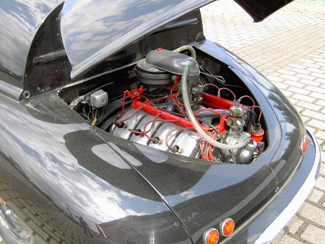

Pozna niekdo pocet Tatraplanov z motorom 603 ? Kde sa nachadzaju ? Alebo, kolko je ich u nas CZ a SK spolu ?
Re: Motor T603 do T600.
Príspevok od užívateľa D.A. » 10 Júl 2008, 07:52
Počet bude pravděpodobně značný, jen namátkou mne napadají 2x Ostrava, 1x Kopřivnice, 1x Brno a to je jenom špička ledovce ;-).
Príspevok od užívateľa Jerry » 10 Júl 2008, 09:33
Jeden s pravostranym řízením garážuje v Březnici, má motor z 805 a tlumiče vejfuku z Jawy 250. Barva je bledě modrá, originální. Je v pěknym předrenovačnim stavu. :wink:

Príspevok od užívateľa polo » 15 Júl 2008, 05:06
Ma niekdo viac foto zaberov Tatraplanu z 603 motorom ? Dakujem.
Príspevok od užívateľa Kontráš » 17 Júl 2008, 23:01
jaké záběry tě konkrétně zajímají?
polo
Príspevky: 17
Dátum registrácie: 29 Jún 2008, 21:26
Tatry, ktoré vlastním: Zachranujem Tatraplana,ale chyba mi motor.
Príspevok od užívateľa polo » 17 Júl 2008, 23:55
Kontras : konkretne foto z motoroveho priestoru ,alebo zo samotnej montaze motora ,ale potesim sa kazdej fotke z Tatraplanom.
