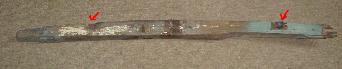

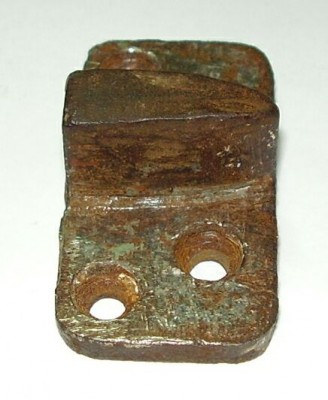

Musíš upřesnit o jakou Tatru jde. Pokud máš na mysli T-57 A,B tak u té se dveře u spolujezdce zamykaly zevnitř přeložením otvírací kličky směrem dopředu. Žehličky a krátká Áčka měla na zámku k tomuto účelu samostanou malou kličku. Dveře u řidiče se zajišťovaly uzamčením venkovní kliky prostřednictvím zámku v jejím těle. Dodatečně se vozy vybavovali různými přídavnými zámky. Nejčastěji takovým co se dodnes vyrábí pro P-V3S. Viz obrázek dveří Žehličky.
Nejsem si jistý zda si to nepleteš s trnem (klínkem), který navádí a drží dveře ve správné výšce (ve spolupráci s protikusem ve dveřích).

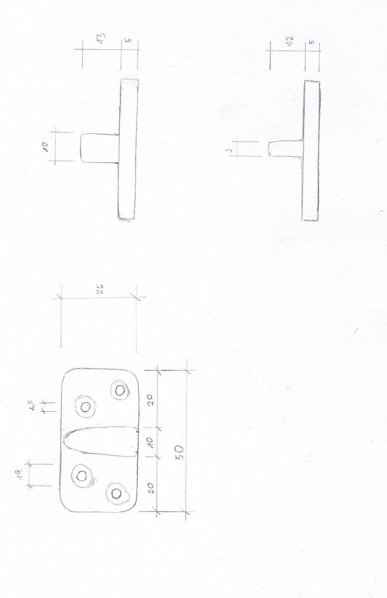

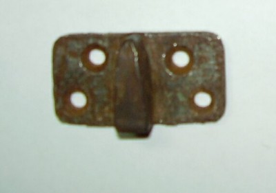

Nazdar Karle.Tak ide to o Tatru 57 A.Tak vravis ze to je ako vodidko na dvere.Myslim presne to co ma tvar ako trojuholnik.Nevedel som to lebo to nemam.Vedel by si my spravit technicky vykres?Ze by som si to dal vyrobyt.DIK!
Príspevok od užívateľa Karel » 25 Nov 2007, 18:38
Na technický výkres nemám čas ani buňky (i když ve škole jsme technické kreslení měli, ale je to už více jak 20 let :twisted: )
Snad ti bude stačit když to jen tak obkreslím a okótuji.
Doporučuji nechat si udělat trn o něco větší a upravit ho podle dveří, neboť každá kastle byla tak trochu jiná.

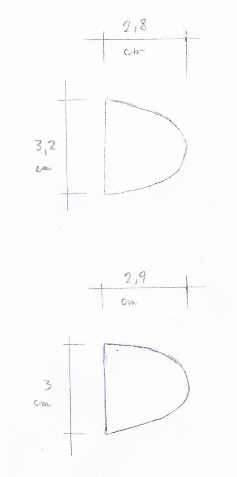

Prosim vas ake su tie gumy rozmerove?

Ale k věci. Toto jsou rozměry otvorů ve sloupku (jak je z nich patrné opravdu šlo o kusovou výrobu :wink: ). Ta guma musí v přední části sloupek přasahovat o cca 2-3 mm (případně o tolik aby fungovala skutečně jako doraz dveří) a je v těchto místech většinou mírně vypouklá.
