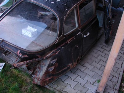

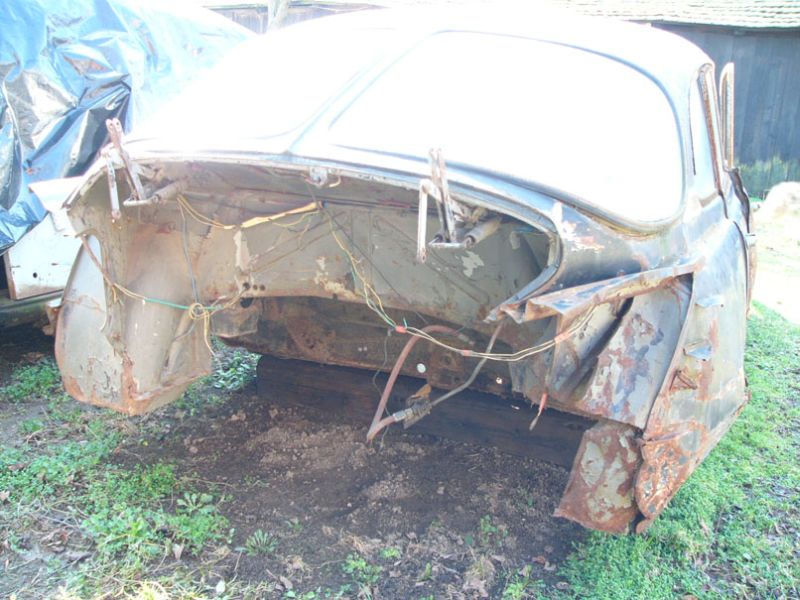

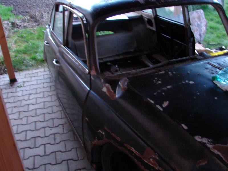

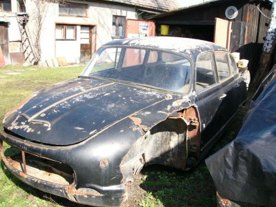

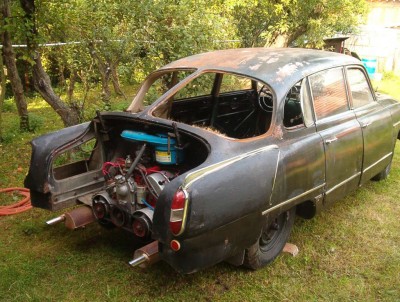

pokračujeme v rekonštrukcii...

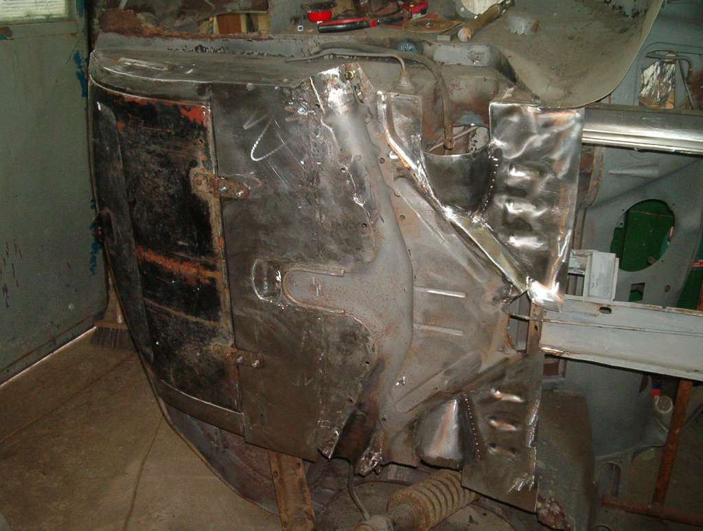

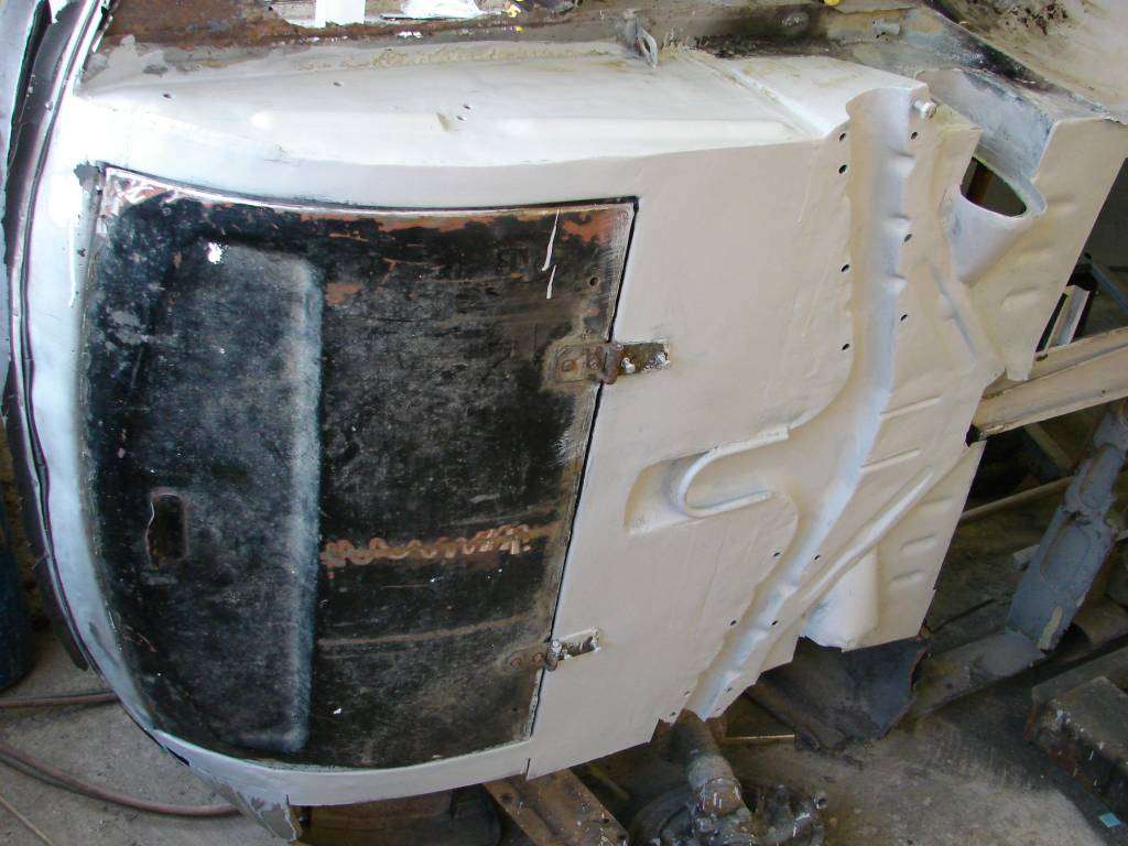

Príspevok od užívateľa chupacabra » 16 Jan 2007, 21:03

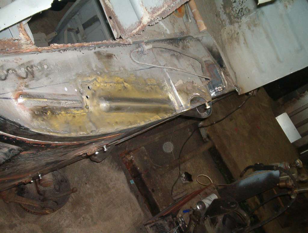

sorry, jeden obr. dvakrát, mal tam byt tento
Príspevok od užívateľa Zdicho » 16 Jan 2007, 21:13
Pěkné, ale nemáš strach, že se ta kára zkroutí, když ji máš na boku?
Príspevok od užívateľa Roman Maďar » 16 Jan 2007, 21:17
Aj ja som na to myslel, je tam odrezaného dosť matroša, čo by to mal držať vkope

Príspevok od užívateľa chupacabra » 16 Jan 2007, 23:01
Je tam privarený pomocný trubkový rám, takze nic sa krutit nebude :x
Príspevok od užívateľa Zdicho » 16 Jan 2007, 23:53
No, já bych tomu moc nevěřil. 603 je svině :!:

fotku typu ,,podblatník po oprave.jpg" som si vždy želal vidieť, pretože túto oblasť karosérie som si nikdy nevedel predstaviť - vďaka.
Aleš
Re: Tatra 603/1
Príspevok od užívateľa Aleš » 13 Apr 2007, 20:21
chupacabra napísal:stara ma nechce zdrbat, vy ma nechcete, tak kto potom :cry:
Dobrá, napíšu tedy jednu kritickou poznámku. Na opravu byl použit výřez z blatníku z modelu 67 (zavařené víčko nádrže). Ale tento blatník má jiný tvar lemu než jedničkový. Ten jedničkový je takový "jemnější", má jiný rádius. Je to detail, ale na pohled je vidět. Jinak se mi ta práce líbí, je precizní.
chupacabra
Príspevky: 113
Tatra 603; 603-2
Tatra 613-2
Bydlisko: mam
Príspevok od užívateľa chupacabra » 13 Apr 2007, 23:25
Dobry postreh Aleš, mal som k dispozicii aj lem od Ecorry akoze jednickovy, ale bol presne taky isty ako je na tom blatníku, tak som sa rozhodol pre vymenu celeho blatniku. V muzeu v Koprivnici maju na jednicke tiez taketo blatniky, tak som si s tym nelamal hlavu. Inak s lemami na 603-1 som sa este nestretol. Kto ano, nech da vediet, zajednam si sadu. :D

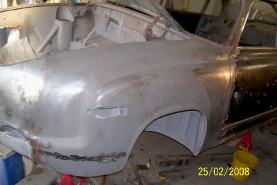

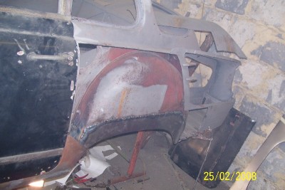

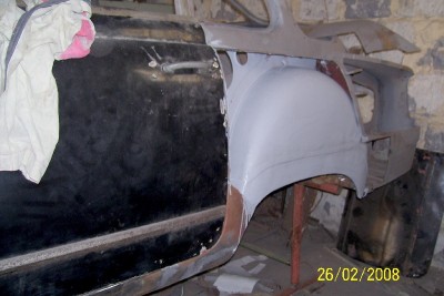

Príspevok od užívateľa Tatra 75 » 26 Feb 2008, 16:13
Zdravím tu sú najeké foto z opravy karosérie a podrobné foto sú na :http://www.tatra603.estranky.sk/
Zajtra sa púšťan na výrobu zadného blatníka :lol: . Pomaly ale isto finišujem :oops: čo sa karosérie týka .

Príspevok od užívateľa jack » 26 Feb 2008, 20:13
Tatra 75 napísal:Zdravím tu sú najeké foto z opravy karosérie a podrobné foto sú na :http://www.tatra603.estranky.sk/
Budu šmírovat tyto stránky, pro mě velká inspirace. Gratuluji..!! Krásná a smysluplná práce na nádherném voze. Mám otázečku. Proč je nejdřív přivařený lem a pak zbytek blatníku? Není to lepší z jednoho kusu..??

Príspevok od užívateľa Tatra 75 » 26 Feb 2008, 20:30
jack napísal:
Je ,ale lem bol pôvodne privarený na pôvodný zadný blatník .Ale keď tam bola väčšia diera, ktorá by zabrala veľa práce a stále by to bol krivé tak som vyrobil nový zadný blatník a tennavaril a spoj precínoval.Druhú stranu už budem robiť vcelku . 8)
