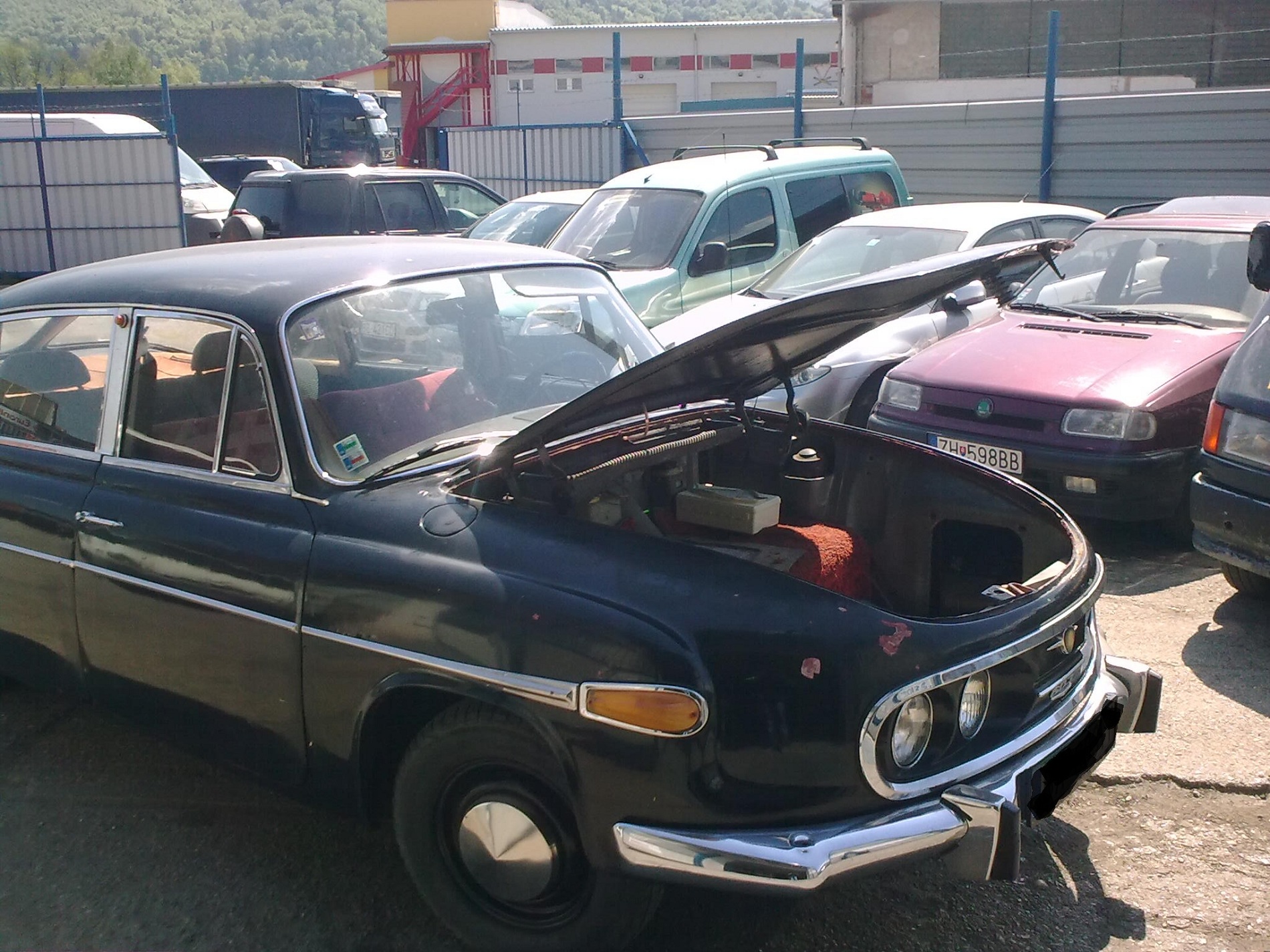

Tak po pár rokoch hladania doma :lol: Je to moja prvá...
Poprosil by som Vás o pár rád :
Kde kupujete olej do motora,sviečky, olej .filter, vzduch filter ?
Potrebujem spraviť bežnú údržbu, auto stálo dlhšie.

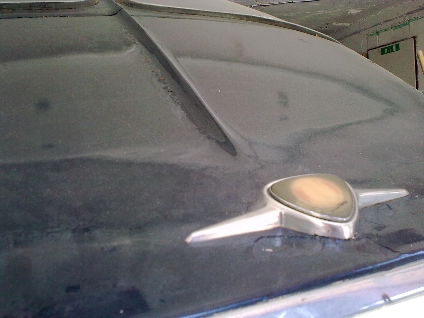

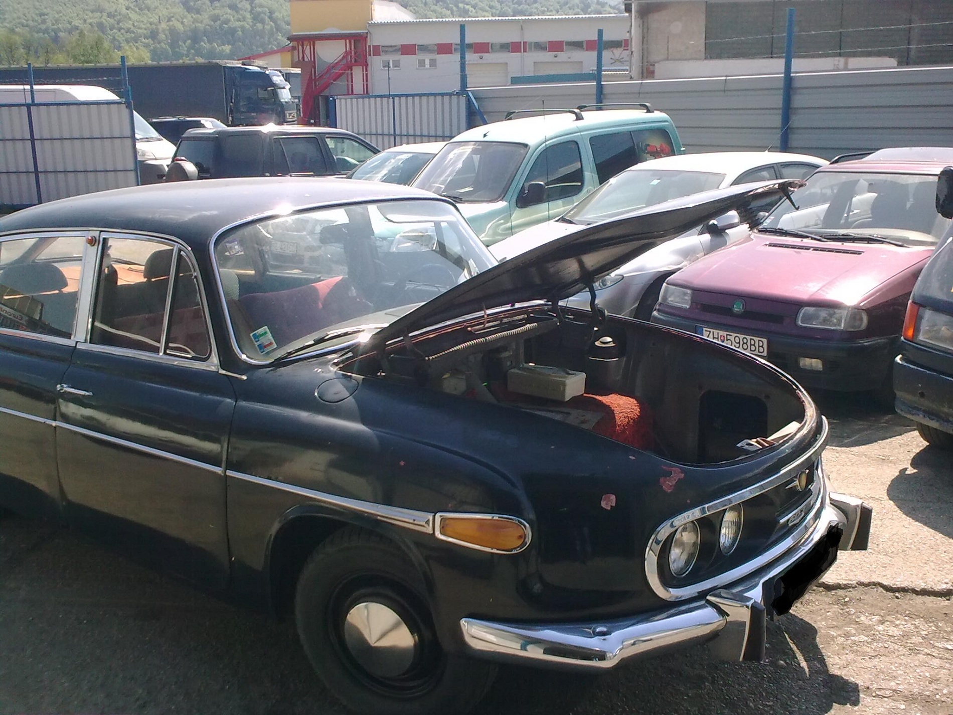

Gratulujem k autu - podľa tej jednej forografie vyzerá celkom k svetu!
Daj sem ešte viacej obrázkov, nech sa potešíme aj my..

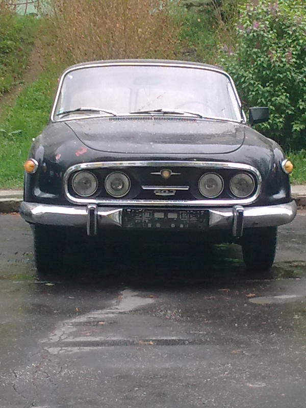

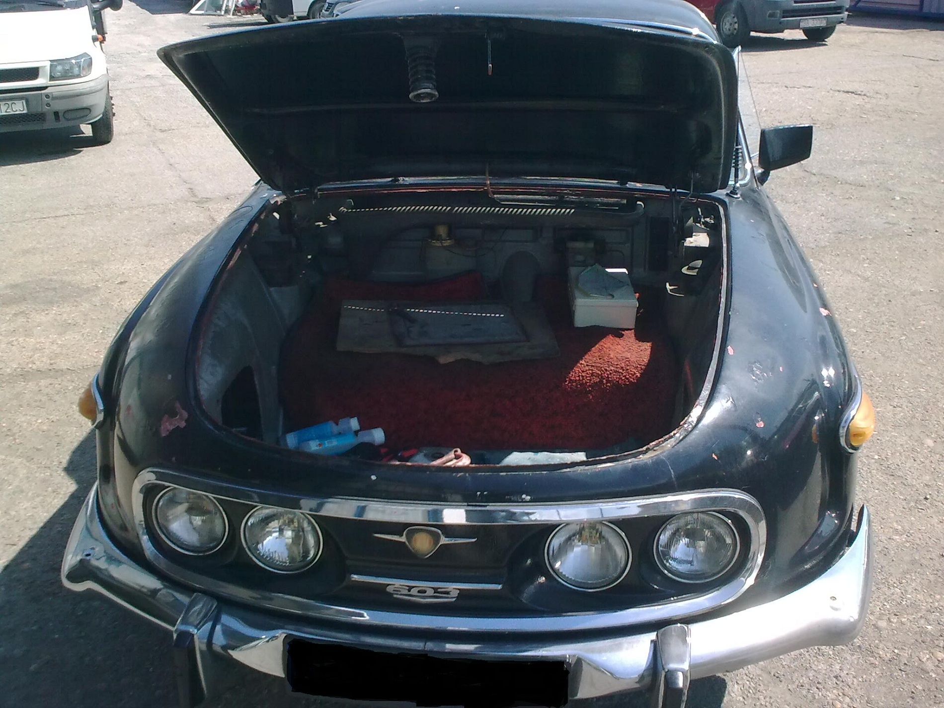

zatiaľ iba 2x foto

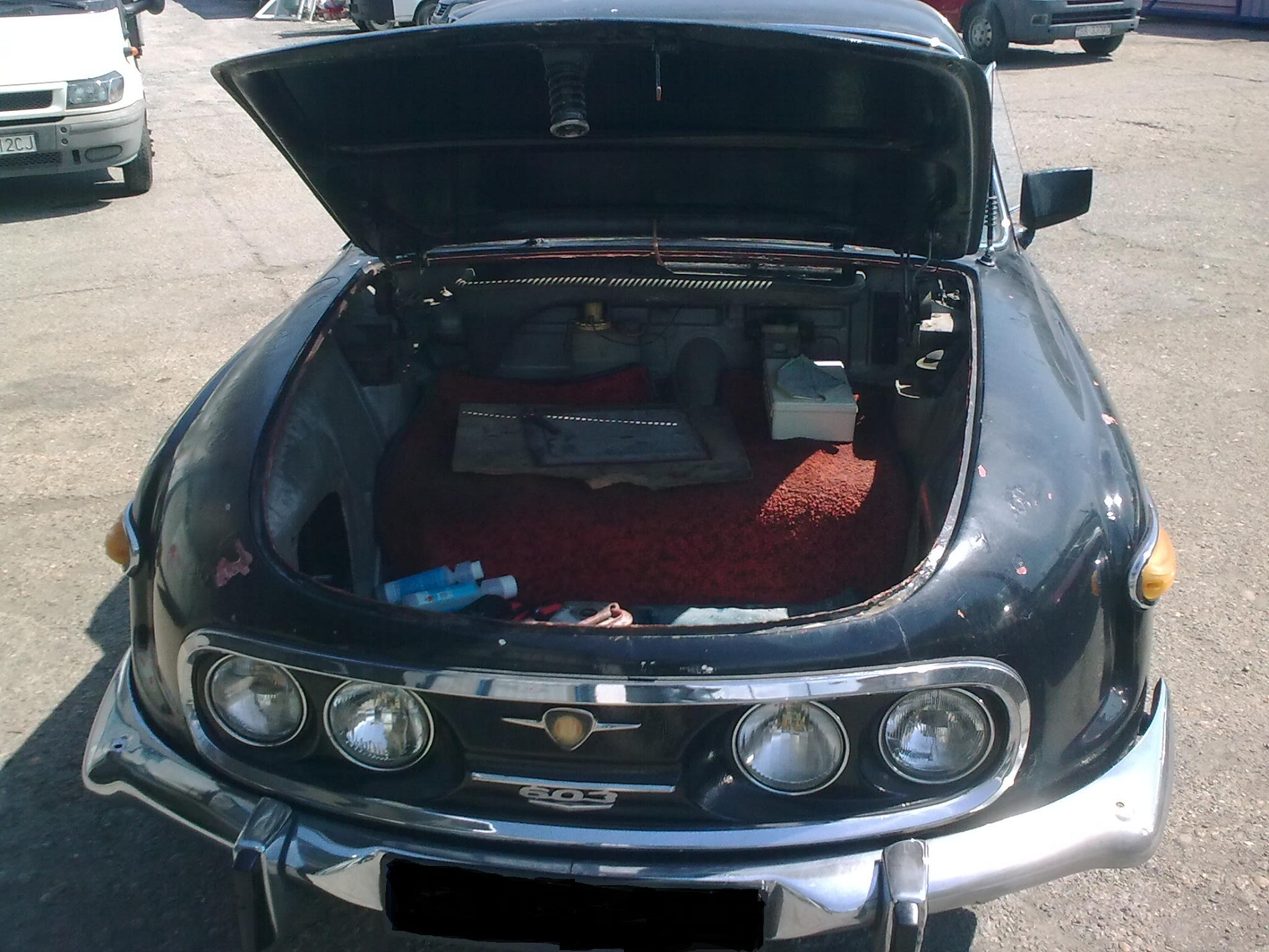

Príspevok od užívateľa hector » 05 Máj 2012, 19:56

Naozaj veľmi zachovalá Tatra, vyzerá to byť už posledný model tak ca 1974.
Vieš - ťažko ti radiť, ak o autách toho moc nevieš. Nemáš tam v BB nejakého kamaráta, ktorý sa v autách vyzná a by ti pomohol? Popri ňom by si sa mohol mnohému naučiť..

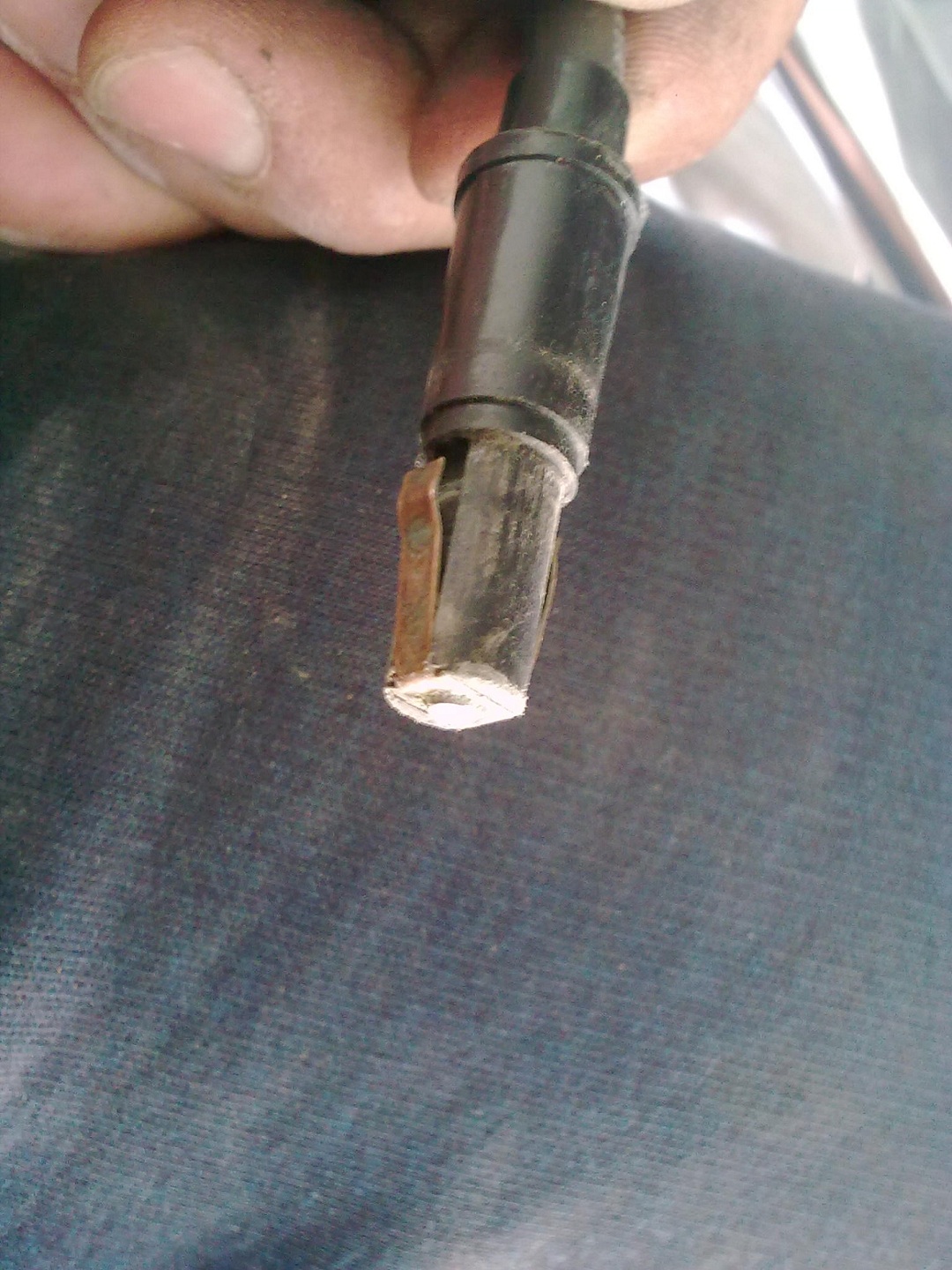

Príspevok od užívateľa hector » 18 Máj 2012, 19:28

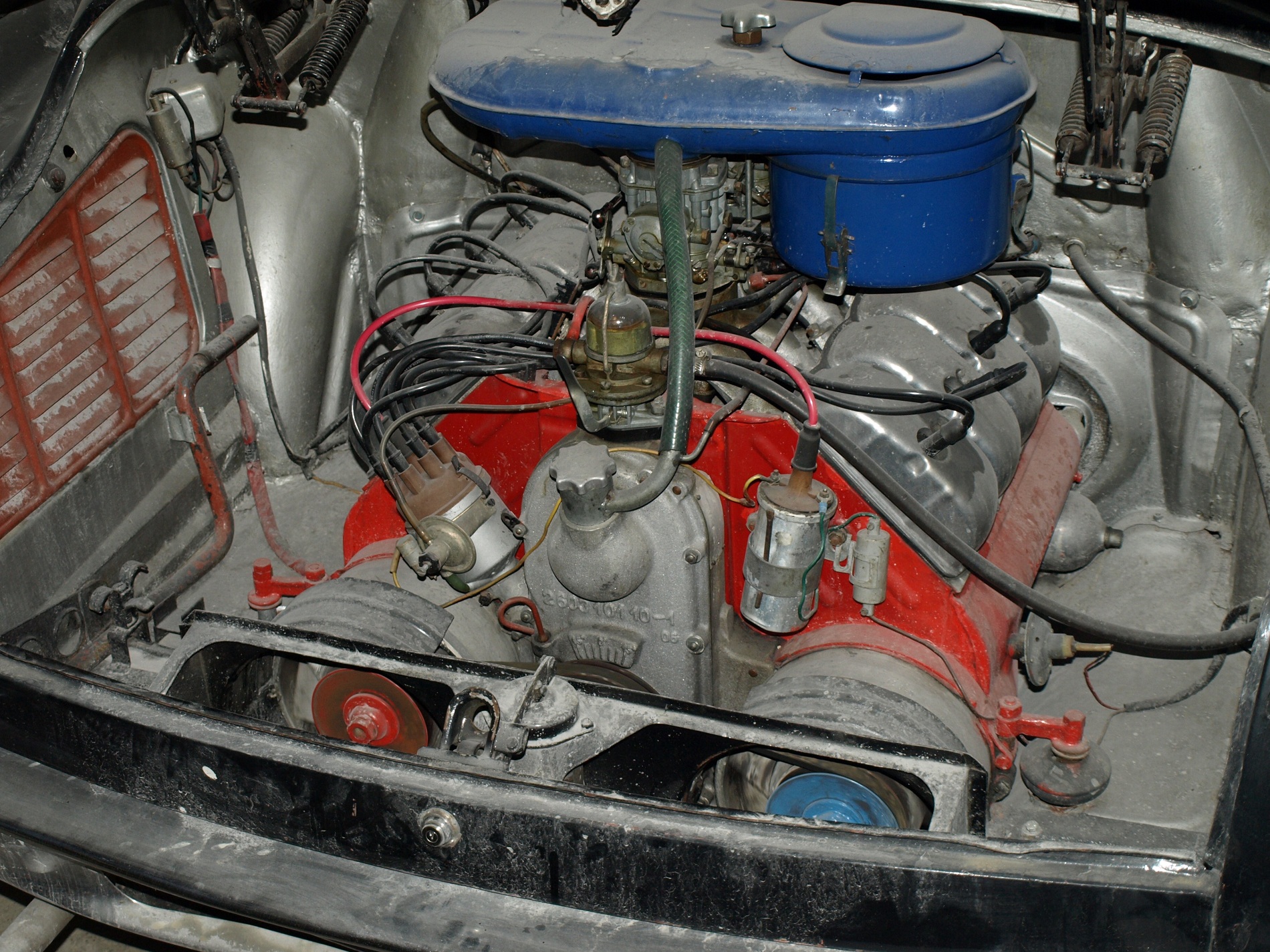

zopár foto bol som trochu v garáži

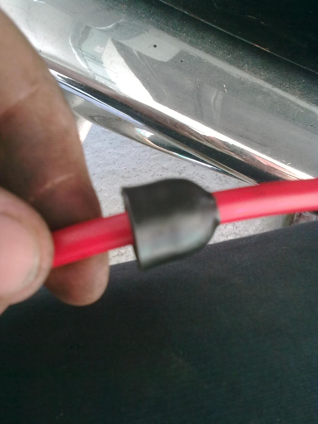

vymenil káble od rozdelovača k sviečkam a klúče zabudol :mrgreen:
kde kupujete tie jacky(do rozdelovača) a gumičky ?
sviečky objednané...

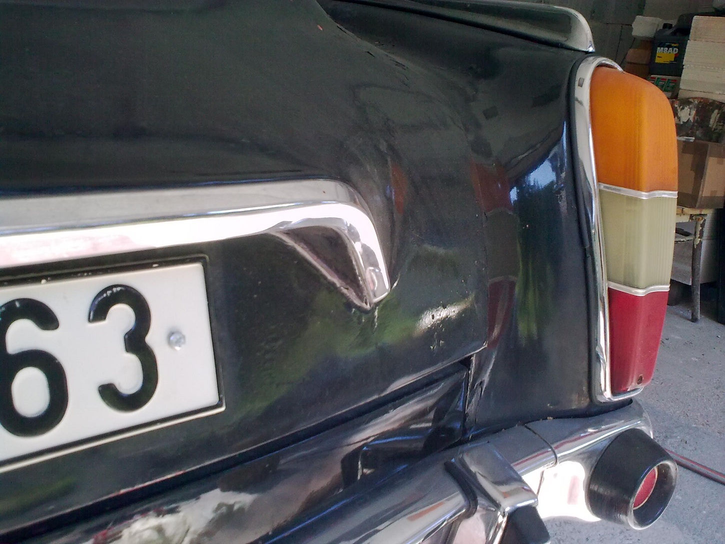

Príspevok od užívateľa hector » 19 Máj 2012, 17:07

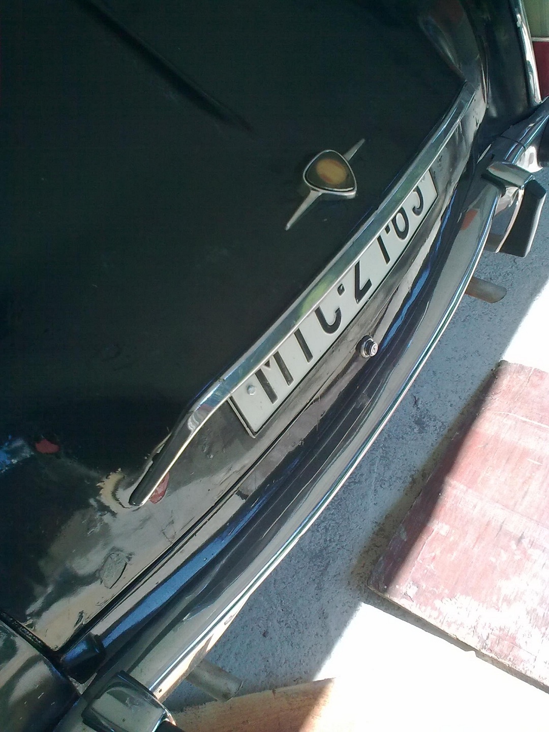

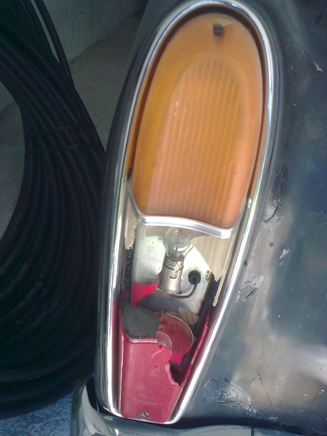

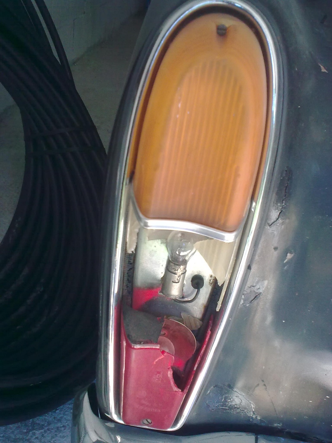

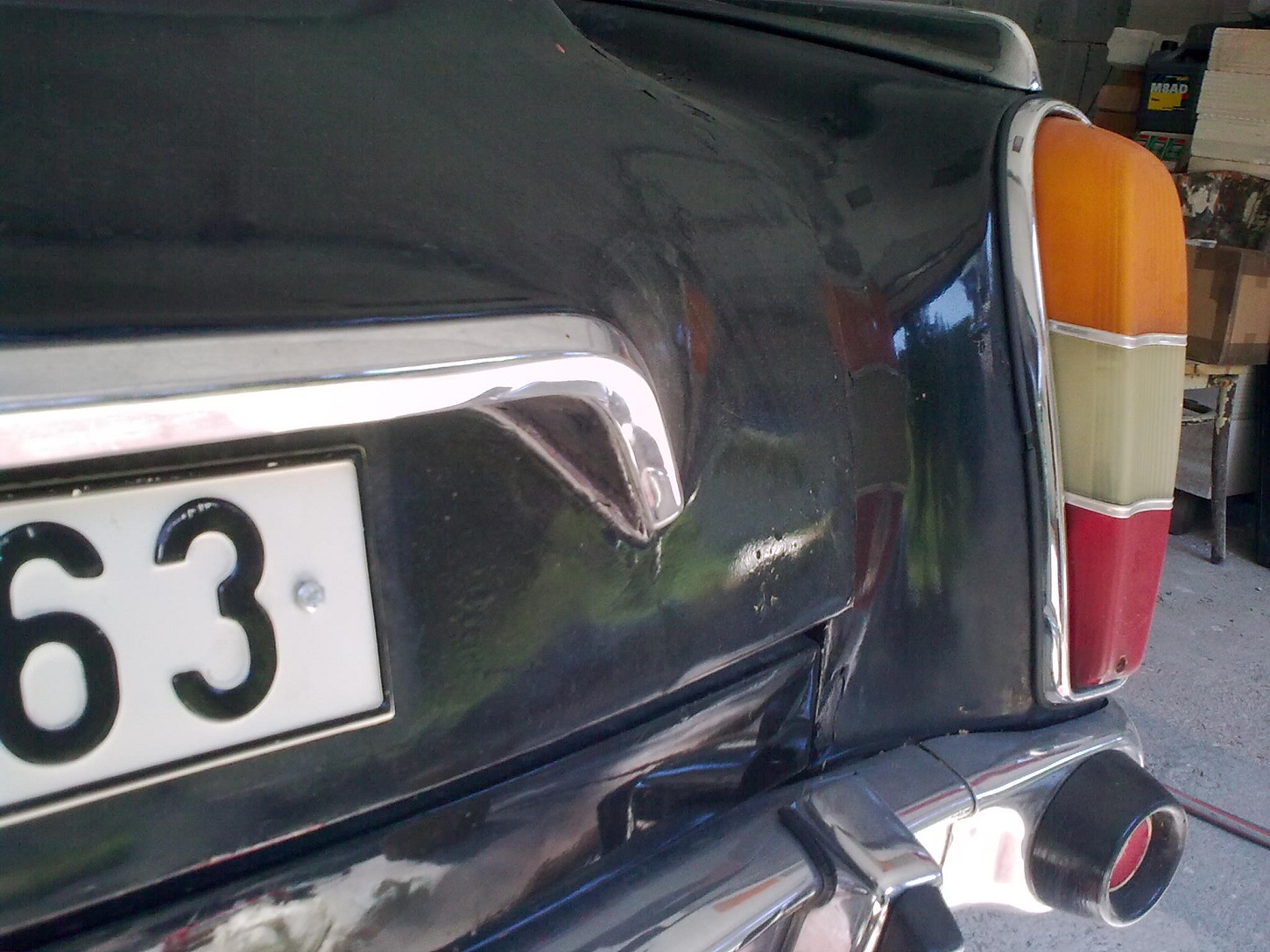

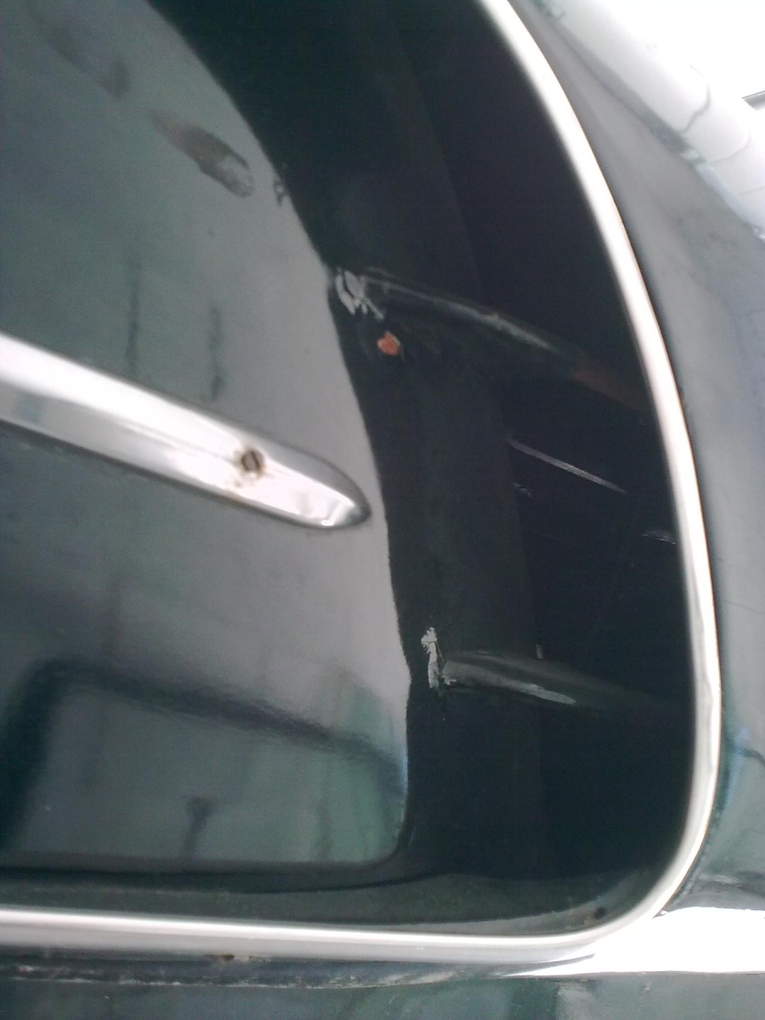

Malá nehoda :oops:
Už ste niekto opravovali takto zasiahnuté lišty skrutkou? :lol:
