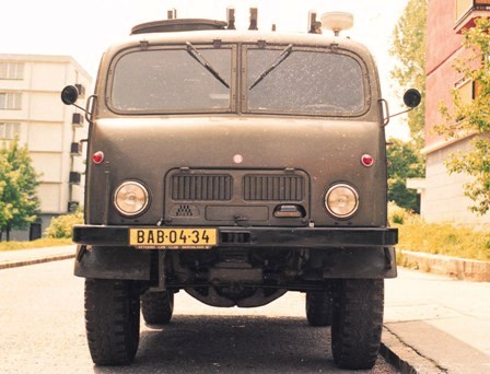

Pokud jsem to napsal moc zhurta, tak se omlouvám. Radek vystihnul to, co jsem já nedokázal napsat, ale myslel jsem to tak.
K foce č. 3: Ano jsou to prasátka z Avie a jsou upravený, protože se Filipovi nepodařilo sehnat originál ani z Ify. V době kdy tuto úpravu dělal poprvý, tak se o repasech ani novovýrobě nevědělo, bylo to někdy kolem roku 2000. A co jsem viděl i na srazu, tak zdaleka neni jedinej, kdo má prasátka z Avie.
Foto 6: Když dodělával auto, tak jsme se nějak seznámili, neměl k autu žádnou dokumnentaci a v místě notku má bejt držák pro anténu. On to nevěděl a notek mu tam sednul přesně na ty díry držáku, tak ho tam namontoval, já mu to vysvětlil, poslal dokumentaci a jak bude teplo tak to předělá. Jo ten držák pokud možno i s anténou shání, tak pokud o něm někdo víte, kontaktujte mě.
Foto 18: Panel si dělal sám a vysloveně podle potřeby, protože s autem jezdí na portejbly (jezdí po kopcích a vysílá, seznámili sme se po CB během expedice
). Když auto koupil, bylo to naprosto prázdný... Rád by sehnal i původní stolek a vybavení...
Foto 21: K barvě odpovím to, že má ještě jeden motor v původních barvách i stavu. Tenhle barevnej je složen POUZE z novejch dílů (klika, ojnice, písty se čtyřma kroužkama, válce, hlavy, vačka, ventily....) Volnoběh drží 450 ot. a když jsem se s tim autem projel, tak jsem řekl, že mam v autě rotující šrot.
Kdybych neměl tak ztuhlý prsty, že sem nemohl ani držet foťák, udělal bych i krátký video, abyste si poslechli chod novýho motoru, potažmo auta.
Ondřeji nemyslel sem to nikterak zle, ale byl sem zřejmě nepochopen. Tvýmu motoru bych nevytknul nic, ale pokud by se dělala testace, tak je jasný, že černá barva v motorovym prostoru není vhodná (snad ani přípustná, ale to nemohu soudit, nejsem testační komisař). Ani Filip o testaci neuvažuje a motor si holt udělal podle svýho. Ono kdyžtak přehodit plechy a větráky z druhýho motoru může kdykoliv.
Pro všechny, co se chcete podívat na fotky z průběhu celý opravy, tu dávám odkaz na rajče. Je to zdigitalizovaná klasická fotografie, proto omluvte kvalitu.

Filip svoji Tatřičku zrestauroval pěkně, stačí se podívat, stálo to hodně času i peněz. Je fakt, že ten "barevný" motor mi tam také moc nesedí. A umístění zadního notku, stalo se, asi z neznalosti.....
Na druhou stranu je zde nová, pěkná, zachráněná Kačenka, funkční a pojízdná. Motor se dá přestříkat a notek přemístit na své původní místo. Je to úplně něco jiného, než třeba malotraktor z podvozku T-805 s uřezanými nápravami, zkrácenou rourou a motorem třeba s Trabanta....
Jinak Filipe, pokud sháníš zadní anténu k R-105, dá se lehce upravit s antény na sajtny (viz foto), je k sehnání za 200,-Kč v Armyvýprodeji: http://www.armyvyprodej.cz/shop/drzak-anteny-p-456.html
Myslím, že k žádnému odbočení nebo vychýlení nedošlo. Naopak, rozebraly se zde určité skutečnosti a konzultovaly jednotlivé názory, v klidu a ve vší slušnosti. Od toho to zde vlastně je. Jsou tu veteránští začátečníci, přihlížející i ostřílení tatrováci. Každý z nich má nárok na svůj názor.
