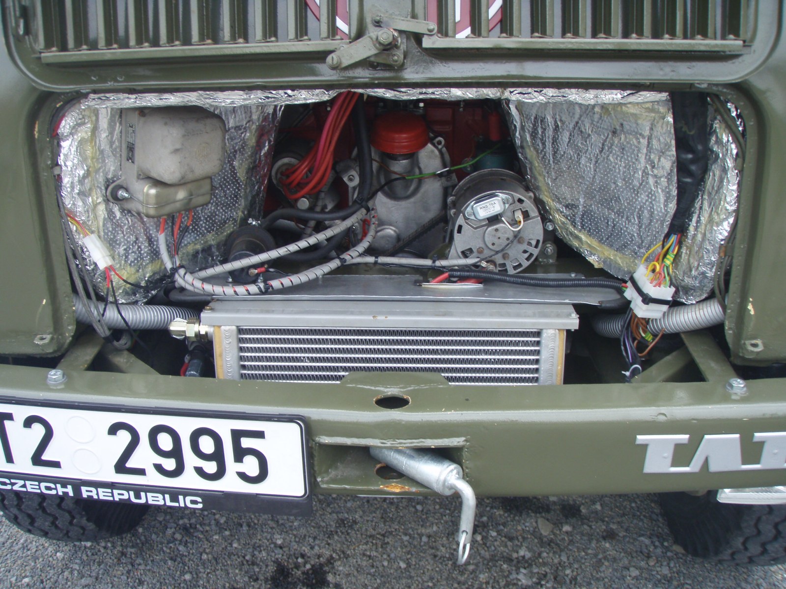

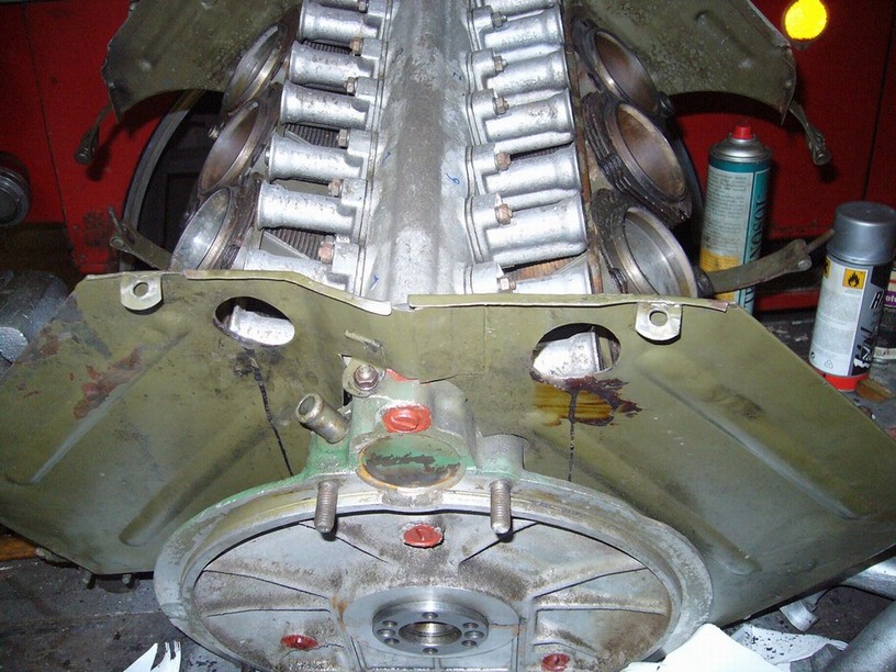

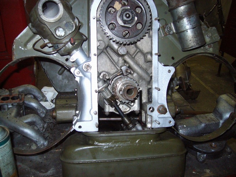

Motorový prostor ...
K V Miloš
Re: Kačena
Príspevok od užívateľa K V Miloš » 19 Dec 2008, 00:55
bazilisak napísal:Motorový prostor ...
Nejlepsi zvuk motoru 603 jaky jsem za poslednich 5 let slysel. Toto auto.
Re: Kačena
Príspevok od užívateľa Jerry » 19 Dec 2008, 00:58
Koukám, že už je odhlučněno do posledního detailu. :D Jinak díky za foto obou systémů dobíjení. :wink:

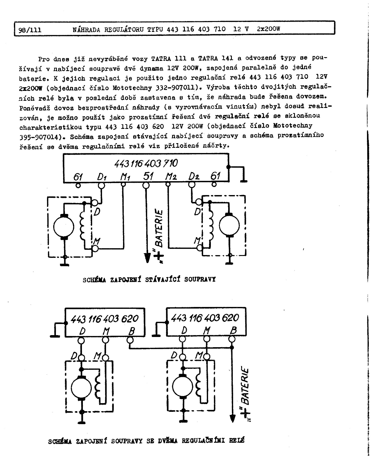

Pro toho, komu nestačí jedno dynamo, může použít 2. na levý i pravý větrák...
Schéma zapojení viz příloha.
Schema zapojení 2 dynam na 1 akumulátor.

Príspevok od užívateľa PAVEL64 » 19 Dec 2008, 13:42
Dík- :wink: to se hodí...

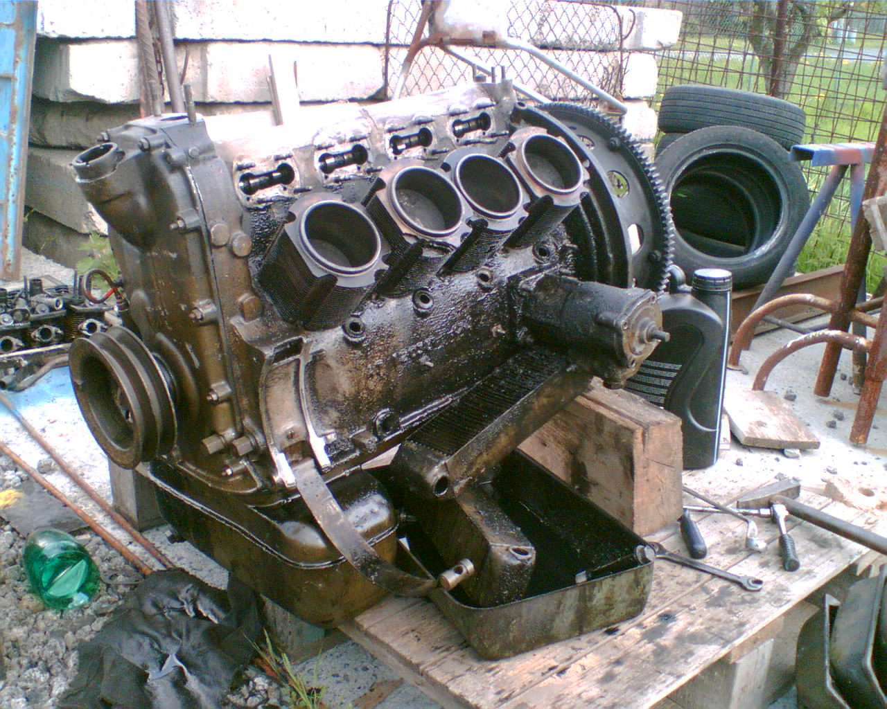

Díky , je to pro mě vyznamenání :wink: . Na to, že to bylo děláno kromě rozdělovače doma všechno na koleně......
téměř kompletní
při demontáži

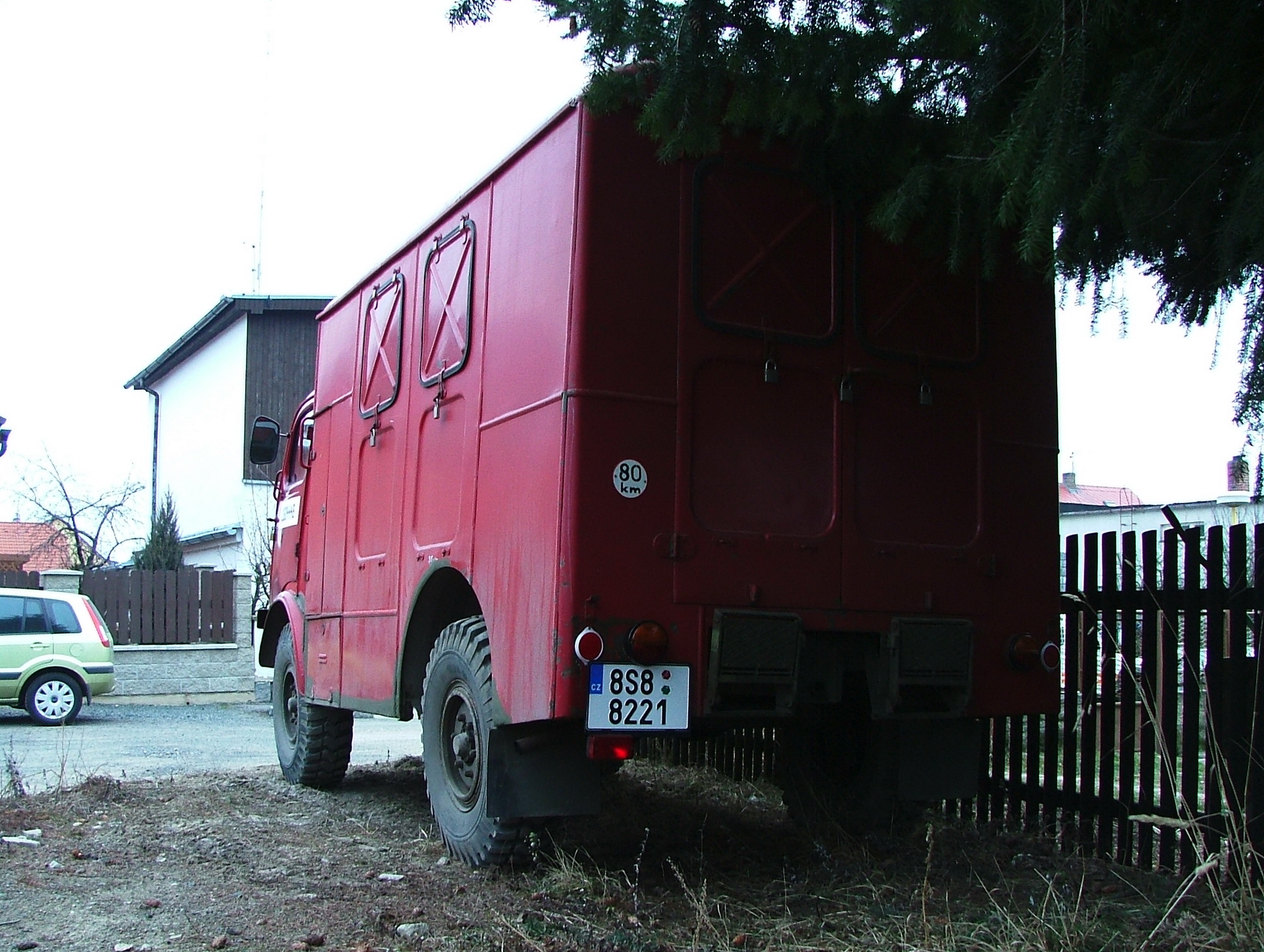

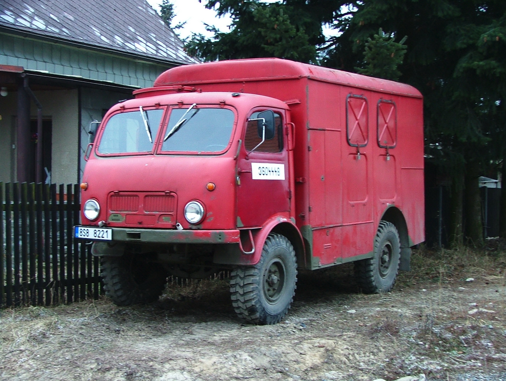

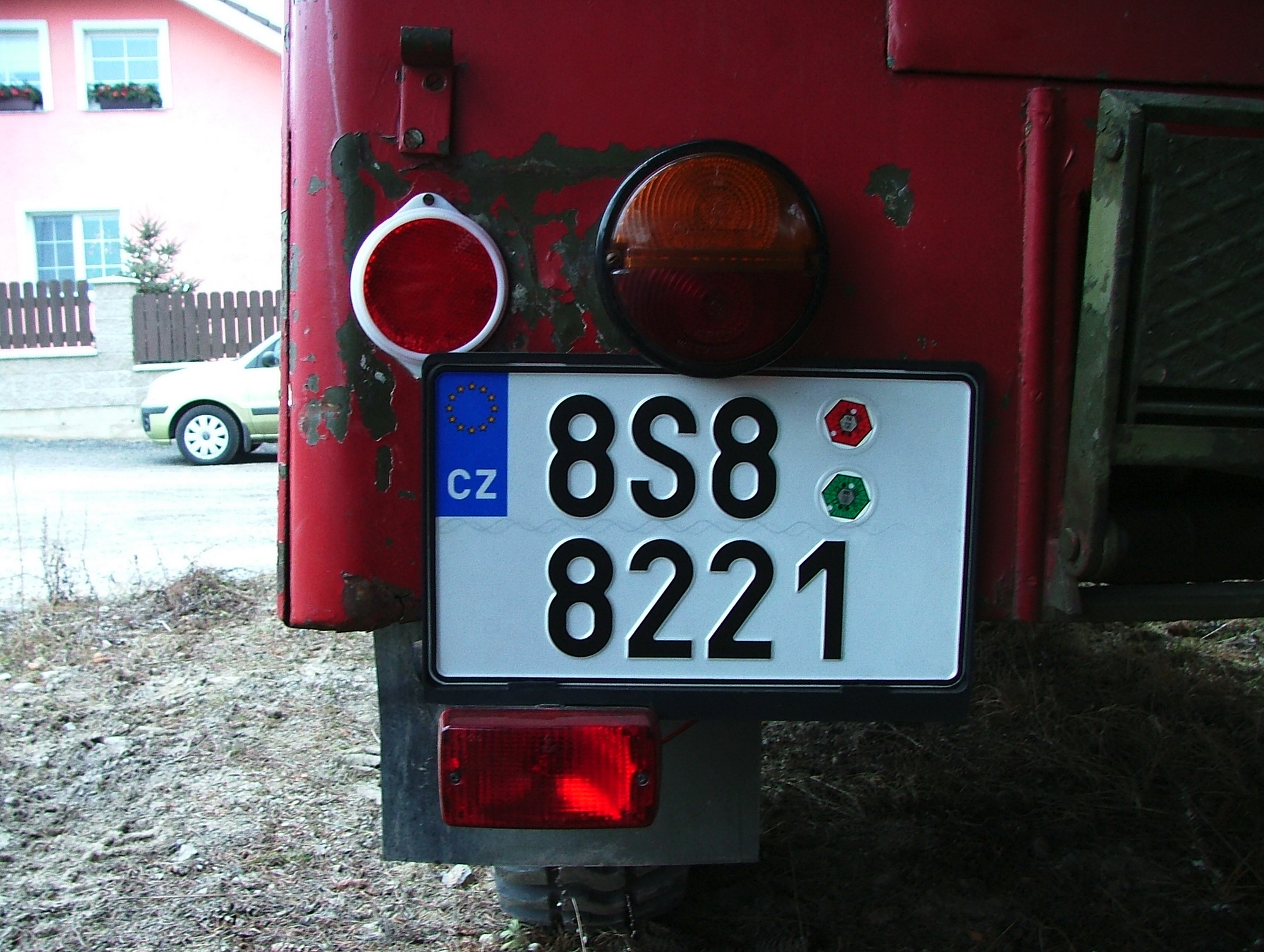

Taky sem takhle vyčistil motor a ne a ne ho ohřát nad 70°C. A s tim mrazem... Závidm všem, co máte tak velkou halu, že si můžete hrát uvnitř (tím sem nechtěl říct, že vám to nepřeju). Včera sem byl při -8°C do 23:15 a dnes ráno asi 2 hodiny při autě a dodělával sem detaily. V 10 hurá na STK, pak na DI a nafasoval sem další protekční RZ 8S8 8221. 8)

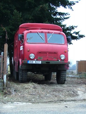

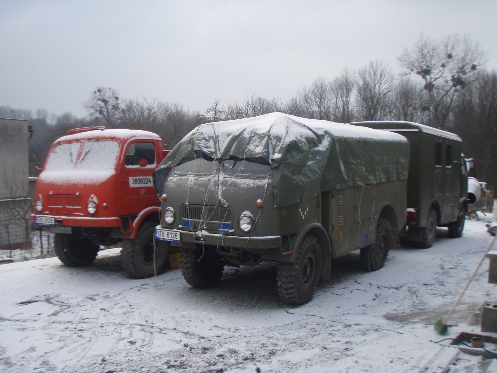

sanitka
sobota
valník
Na autíčka sněží .....

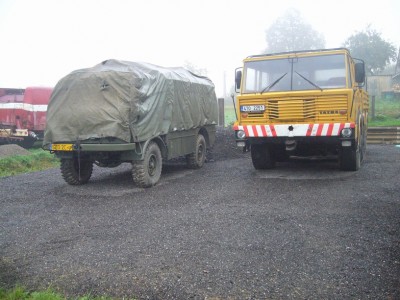

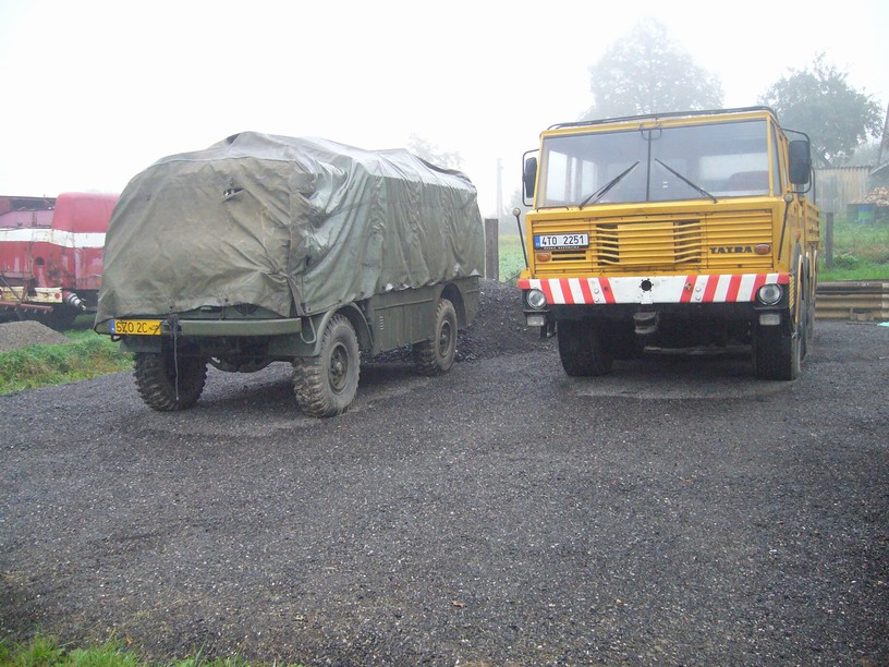

Zepředu
Z boku
A jedna zezadu
Oprejskaná barva je po vyklepávání a nová RZ je tam našlapaná tip ťop
A za rok znova
