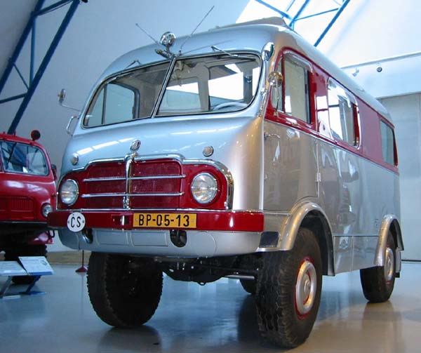

Takhle se pozná ORIGINALISTA !PAVEL64 napísal:Moc hezký lak -ale nebylo by to hezčí zelené -jak to bylo kdysi?Hasiči si to přestříkávali až mnohem později....až tak v šedesátých letech...a ještě později ,až tak v sedmdesátých tam plácli bílý pruh....fotečka ze srazu tatrer 805 -bylo to nádherné....přijedete?

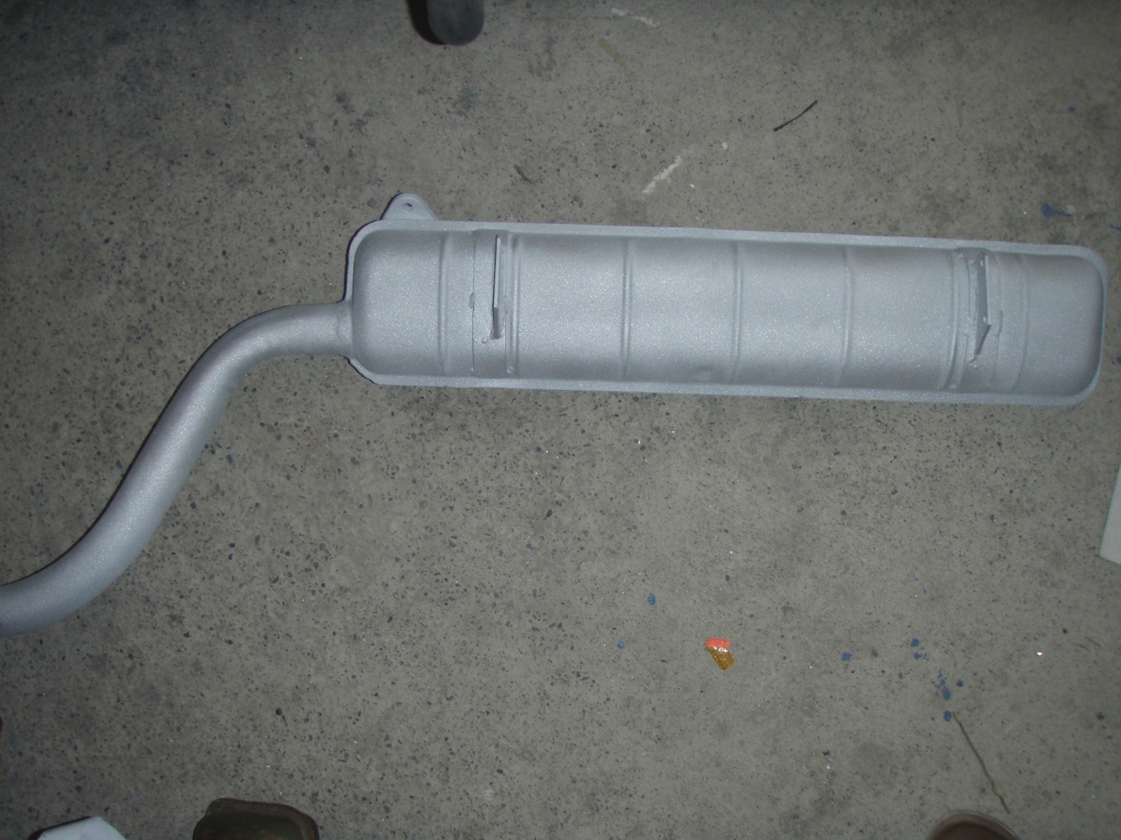

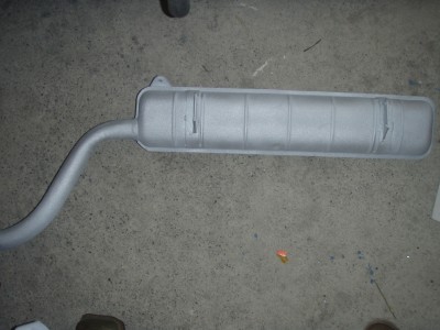

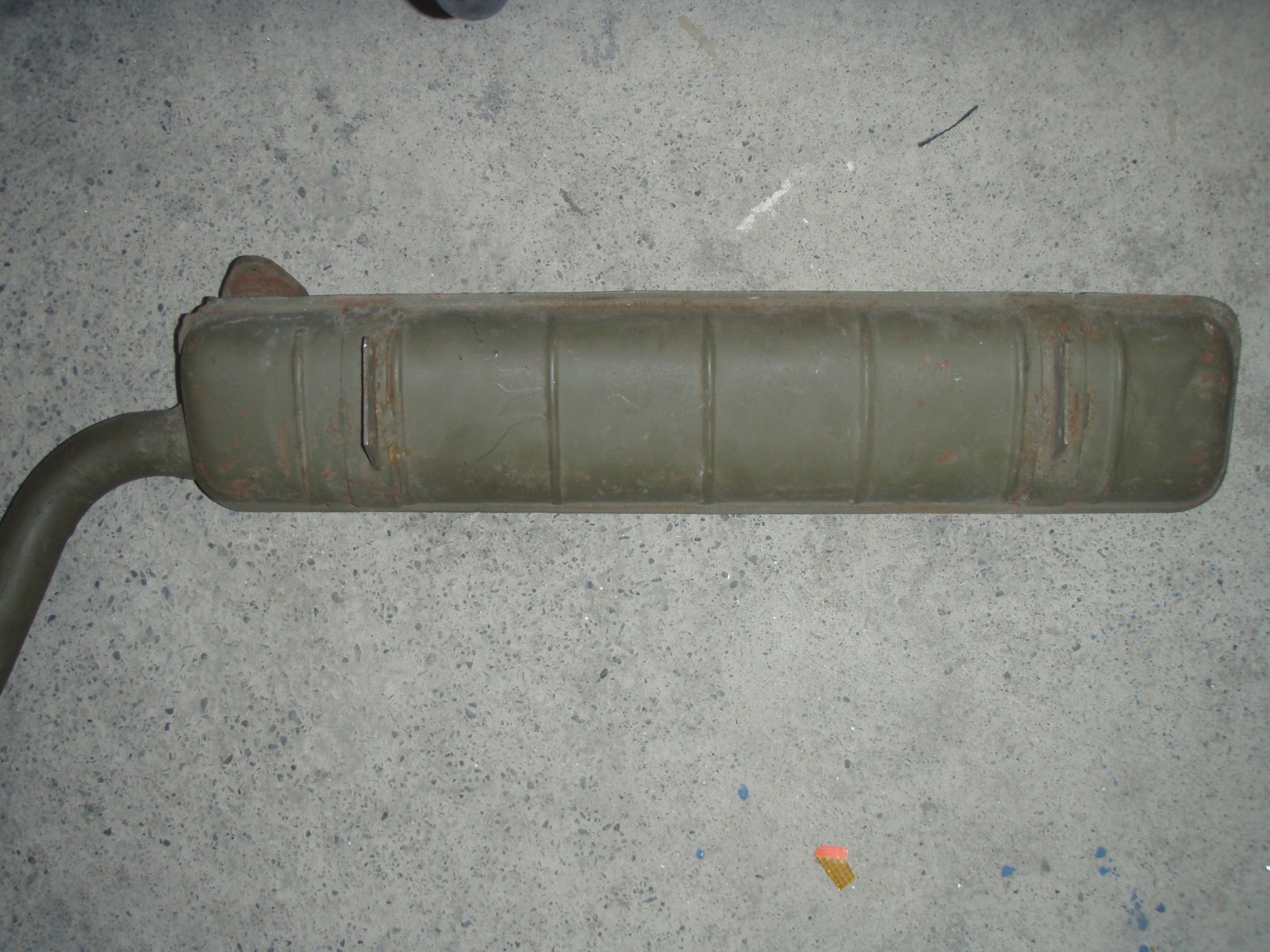

Tak jsem si nedávno udělal velkou radost. Vyměnil jsem starý za nový. Nový po otryskání je nahliníkován . Nový má dokonce i lepší zvuk... než ten zaplátovávaný...

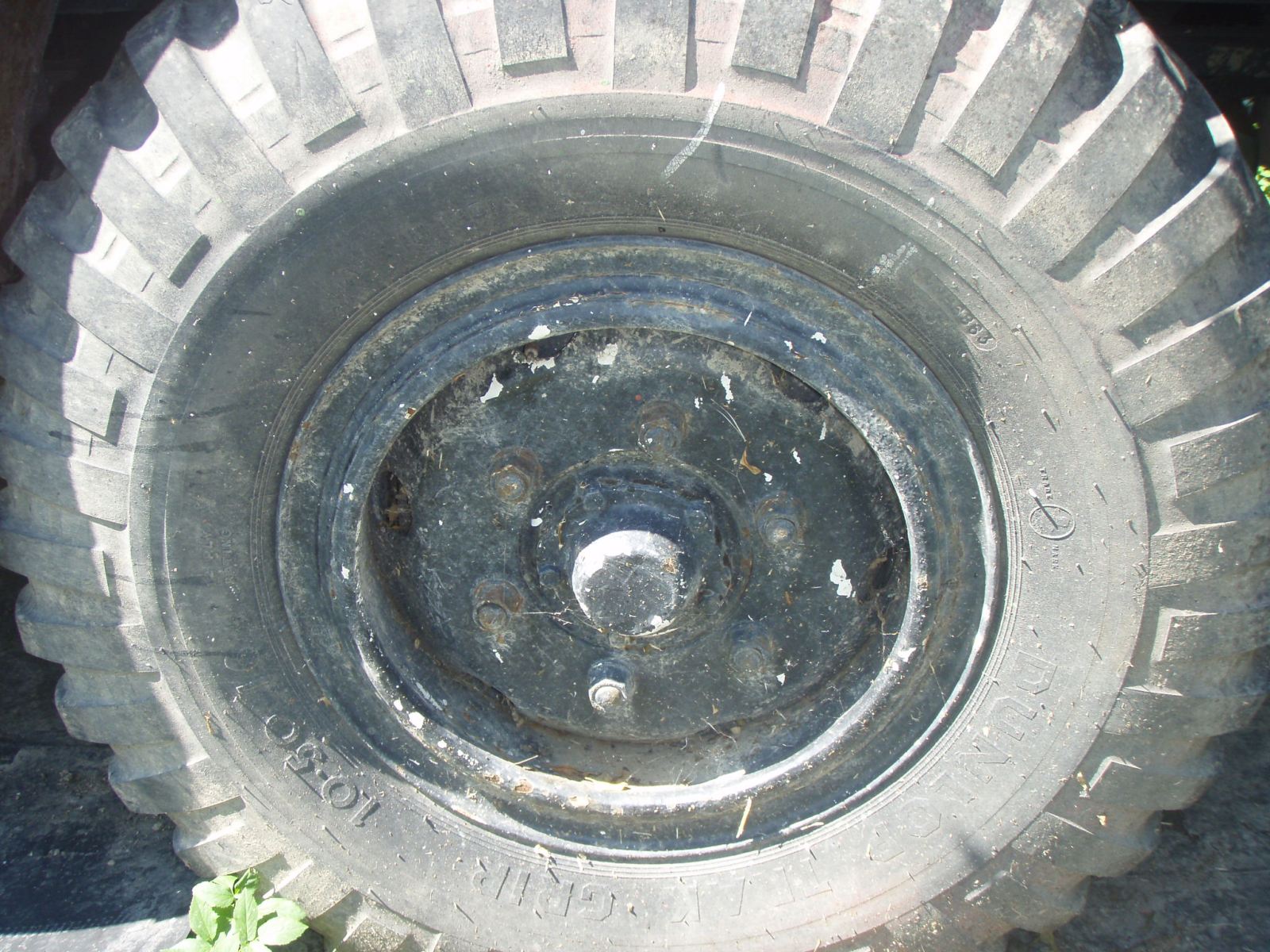

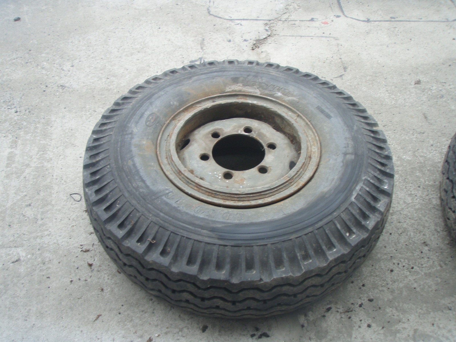

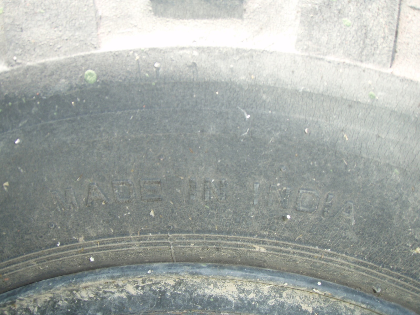

Viděl jsem na jedné T805 pneu, výrobce DUNLOP , made in INDIA
. Pokud by se to tam vyrábělo dál ,tak by nebylo marné, nechat si to z tama dovézt (samozřejmě více kusů ) a určitě by cena byla jinde než u Mitasu ..

Mitas tenhle rozměr ještě stále vyrábí?
- bazilisak
- Príspevky: 897
Re: Kačena
Ano, vyrábí , ale jen terénní vzor (původní ) , ale silniční vzor určený katalogem náhradních dílů pro civilní silniční provoz již nevyrábí. Navíc Mitas udává jako maximální rychlostní limit 40 km/h ... pneu je zátěžová pro zemědělské použití na přívěsy.Luboš napísal:Mitas tenhle rozměr ještě stále vyrábí?
Stejný rozměr jsem viděl i od Firestone .

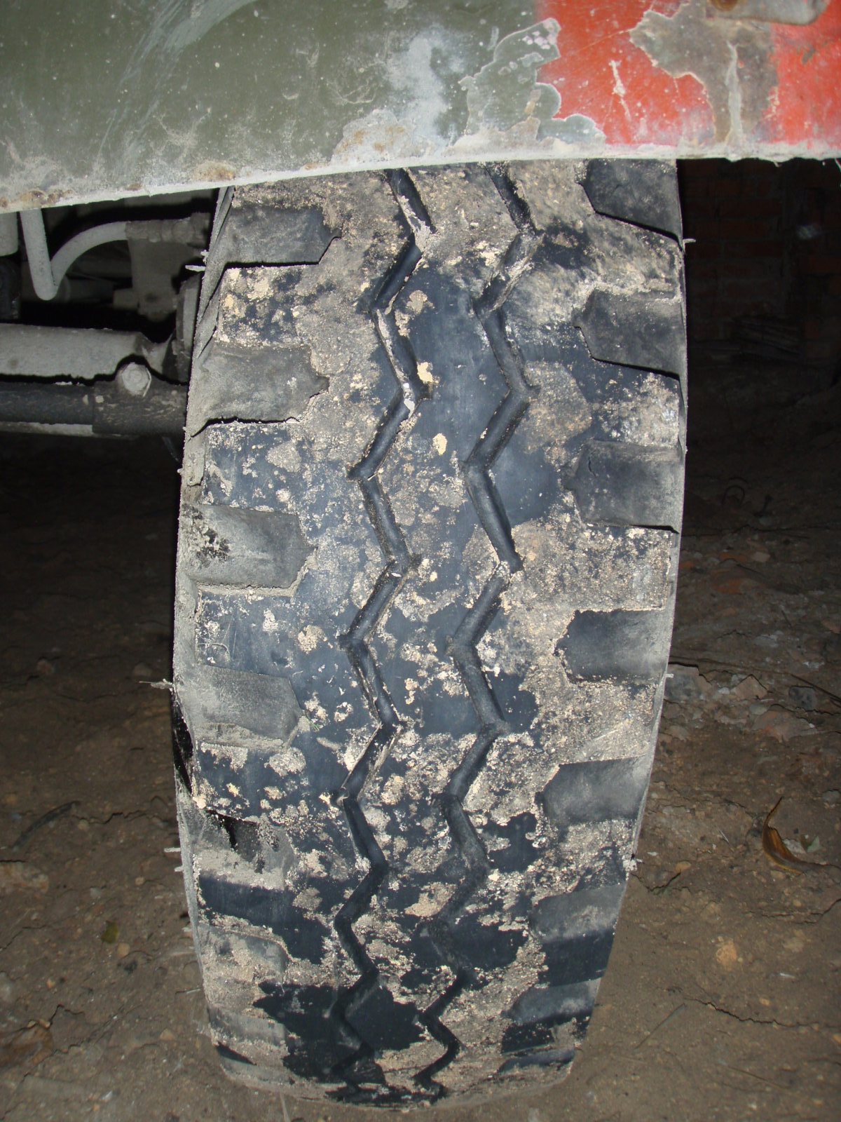

Barum vyráběl minimálně 4 druhy vzorků, 1 terénní, a 3 spíše silniční. Jeden druh silničních nemám vyfocený- ale nacházel se na fotech vozidel H + Z .

Bazilišáku, tu pneu můžeš použít bez problémů. Při 40km/h je daná zátěž 2800kg, a když zvyšuješ rychlost tak ti zatížení na nápravu klesá... U kačeny je to max 1400kg na kolo. Někde sem na netu našel i tabulky pro foukání a zatížení kola při danej rychlosti, ale nedaří se mi to najít.

Použít můžu, ale je v tom pár háčků. Nevím z jaké směsi to je, ale nedá se na tom jezdit... klouže to, uhýbá, nedrží.Jerry napísal:Bazilišáku, tu pneu můžeš použít bez problémů. Při 40km/h je daná zátěž 2800kg, a když zvyšuješ rychlost tak ti zatížení na nápravu klesá... U kačeny je to max 1400kg na kolo. Někde sem na netu našel i tabulky pro foukání a zatížení kola při danej rychlosti, ale nedaří se mi to najít.
Nemáte někdo pro porovnání fotku rámu pro skříň a pro valník?
Pokud by se něco stalo, a někdo by se v tom vrtal, tak by zjistil, že rychlostní index je vzhledem k max. rychlosti auta překročen o 100% - tudíž problém , zátěžový je v pohodě- je to 14 plátnové pneu určeno na 7 tunový (4 kolový vlek)
Jen jsem slyšel, že na zakázku pro Kopečné vyráběl Mitas asi 20 nebo 25 pneu z jiné směsi - a do 80km/h ... tak nevím co v tom bylo ještě jiného...
Další dilema, co na to auto obout- vzhledem k poměru jízd silnice - teren a vzhledem k tomu, že když je terén , tak těžký , tak jestli po cestě sjíždět terenní drapáky (a že to rychle ubývá - vzorek mizí před očima) nebo jezdit na silničních....

Tak to si mě s tou směsí moc nepotěšil. Ale když uvážim pneu ktreý sou na autě téměř 50 let, tak ta guma je ztvrdlá a proto při obutí novejch pneu se Ti zdá jízda plavná.

Tak na 50 letých kolech se dneska už moc nejezdí, to už je skoro všecko oježděné a rozpraskané , ale ty 25 let staré už jsou tvrdší určitě. Ale na zhoršení jízdních vlastností na silnici má asi vliv hlavně vysoký vzorek . Ale ta směs by jistě byla jiná- dnes to jsou samé saze...Jerry napísal:Tak to si mě s tou směsí moc nepotěšil. Ale když uvážim pneu ktreý sou na autě téměř 50 let, tak ta guma je ztvrdlá a proto při obutí novejch pneu se Ti zdá jízda plavná.
Zadní hodně pozitivní odklon jsem dal do nuly, aby se mi to neojíždělo z boku, to je na cestu nejlepší přesto jsou jízdí vlastnosti nic moc ...

Pořád existuje naděje, že se tyhle 10,50/16 někde vyrábí a nestály by tolik peněz. Ani by mi nevadilo, že když tam není napsáno Barum ani Mitas ale nějaký turecký nebo čínsky či jaký výrobce. Mrknite na ten odkaz. Nebyly to náhodou naše dezény ?
