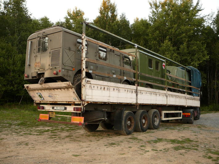

Tak zde uveřejním špionážní video jak Jeryy prohání kačenu.
http://youtube.com/watch?v=U6q3TKyzUUY
barvou se nedejte zmást to je maskování hh.

A potom že rallye Dakar zrušili :wink:
