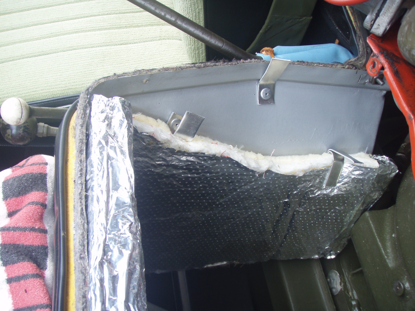

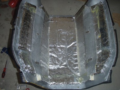

Co se týče odhlučnění ( i všeho ostatního ) všechno dělám na etapy... . jsem měl udělán interiér, tzn . strop, zadní stěnu, přední stěnu, výplně dveří - prošitá koženka s vatelinem . Kryty motoru z interieru jsou navíc před koženkou s vatelinem olepeny 10 mm filcem . To bylo před 2 roky. Letos nedávno jsem se pustil do odhlučnění v motorovém prostoru. Izomat , arafol , alobal a všechny díly jsem od motoru polepil . Zatím nemám provedena hlukové měření , ale až budu mít STK a vyjedu, zajedu na hlukovou dráhu, a změřím kolik dB tam bude- ovšem zázraky moc neočekávám .
Stadium rozpracovanosti (desky izomatu přilepeny a zajištěny plíšky a nakonec děrovaným plechem

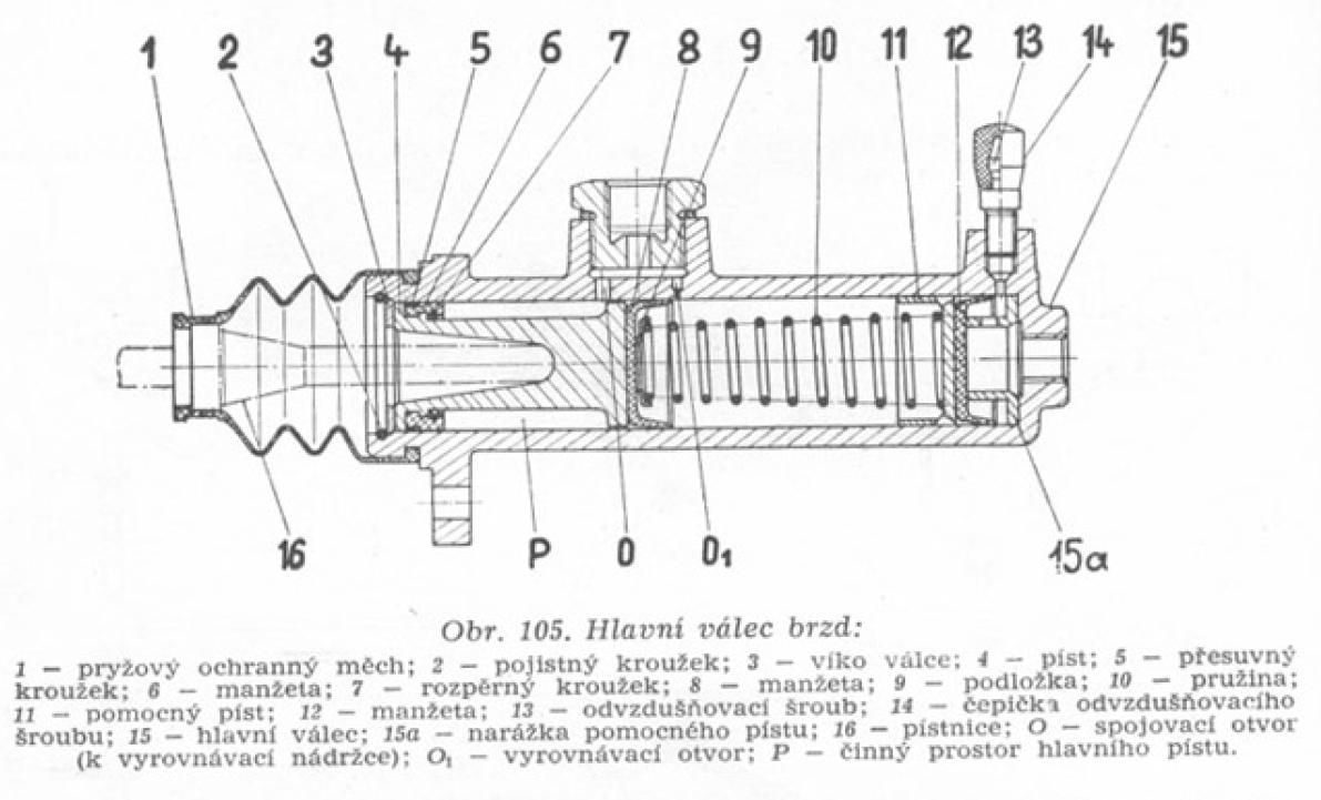

Velevážení Kačenáři, Kolegové i človíčkové z oboru... Mám prosbu, dneska sem se koukal pod autem na louži brzdovky (chvíli po nalití), při čištění hlavního brzdovýho válce se mi nezdála manžeta č. 6, byla zapatlaná v nějakym epoxidu a nepodařilo se mi tam najít díly č. 5 a 7 rozpěrnej kroužek si nejspíš vyrobim ze svářecího drátu (poměděnej do CO), ale s přesuvnym kroužkem si stále nevím rady. :( Zejtra si ještě oběhnu "svoje dodavatele", ale nevidim to růžově. Přinejhoršim mi poraďte co tam plácnout, jestli znova epoxid, nebo jestli brzdovka nesežere silikon. :? Mam to tu rozhozený, tak budu rád za každej věcnej názor.
Uctivě děkuji.
Ps: Zítra bych se chtěl zase prohnat... 8)
Z Dílenské příručky

Víš co? Dej tam dvouokruhový válec z avie a jsou na to náhradní díly a je to bezpečnější...(trubky předěláš....)jinak se slituji a gumičku i kroužek ti pošlu....ale až -nebylo by zbytí...
Re: Kačena
Príspevok od užívateľa Jerry » 07 Jún 2008, 00:25
Díky Pavle, už ráno sem to vyřešil. Zářez ve válci sem pomáznul kaučukovym lepidlem (drátkem sem rozetřel kapku po celym obvodě) a nasadil manžetu, pak sem jí pootočil, aby si sedla. A pero sem vyrobil ze svářecího drátu (1mm). Zatím to neteče, tak uvidim, jak dopadne zkouška. Ovzdušněný to nemam celý, páč mi s tim neměl kdo pomoci, každej se na mě vy...kašlal.
