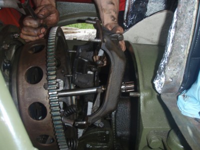

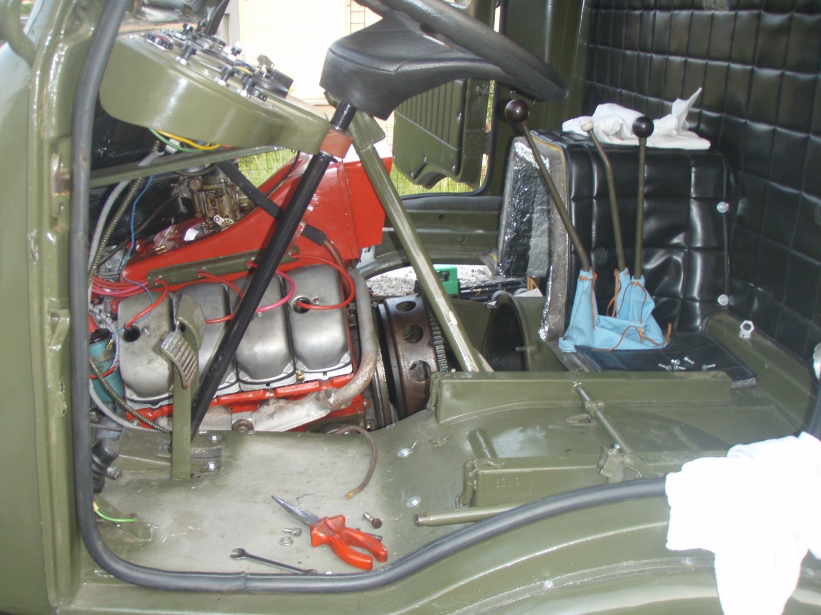

Príspevok od užívateľa bazilisak » 27 Máj 2008, 22:08

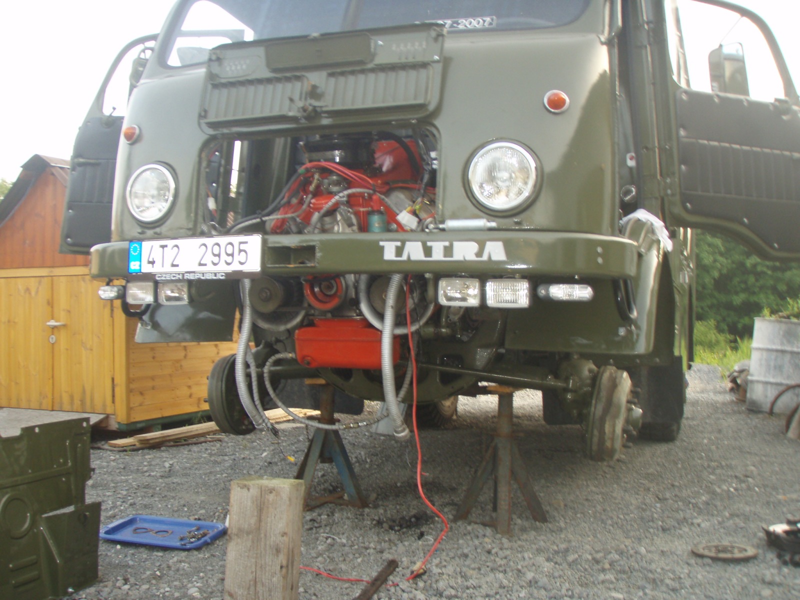

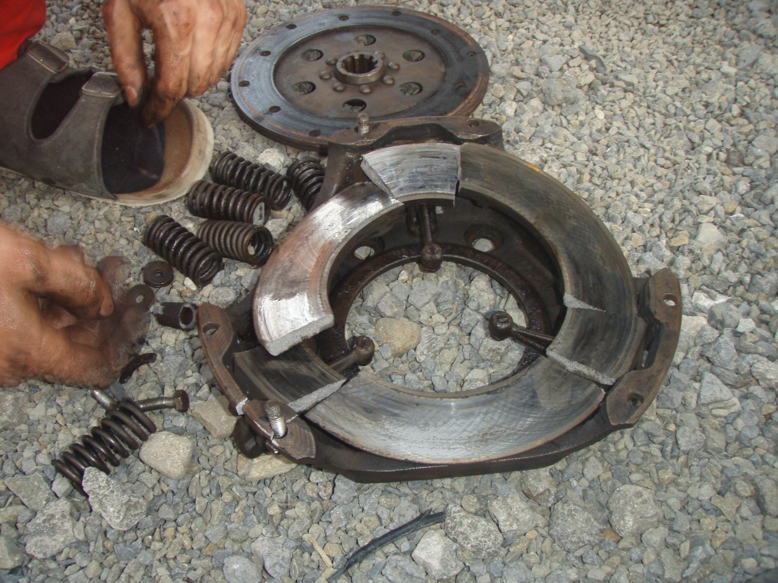

Něco se mi stalo před barákem se spojkou, pedál spadl na podlahu, spojka byla sepnutá, tak jsem se dal do opravy... :?

Re: Kačena
Príspevok od užívateľa PAVEL64 » 27 Máj 2008, 22:27
Tak to je radost....ještě jsem asi málo sněhu počůral (jak by řekla naše babka)ale toto jsem ještě neviděl.. :shock: :o :shock: Jak se to stalo??

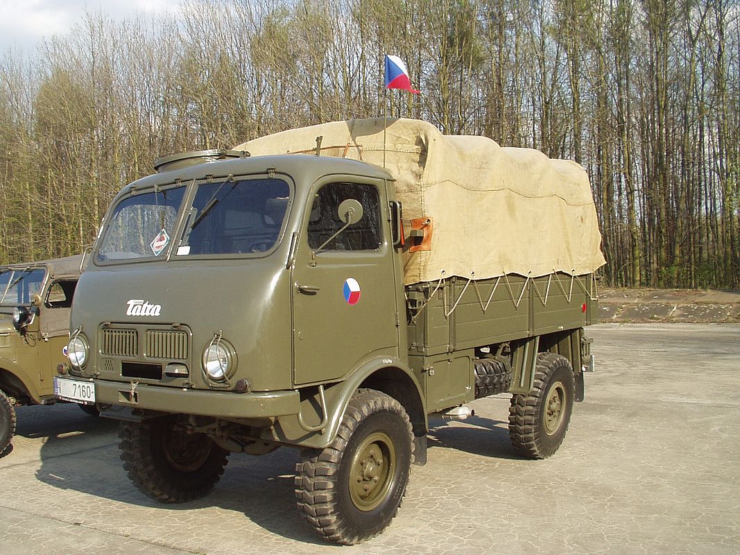

Hliníkový nápis tatra -natož 805 nebyl nikde...jen na některých byl nápis tatra a to jen nastříkané barvou...fakt věř mi...

Ver Pavlovi64, napísal to správne, akurát by som ho doplnil, že niektoré vozy (vééľmi málo) mali vpredu ten známy okrúhly červeno-biely smaltovaný odznak. Jednalo sa väčšinou o vozy určené na výstavy, prípadne o nejaké špeciáne prevedenia...

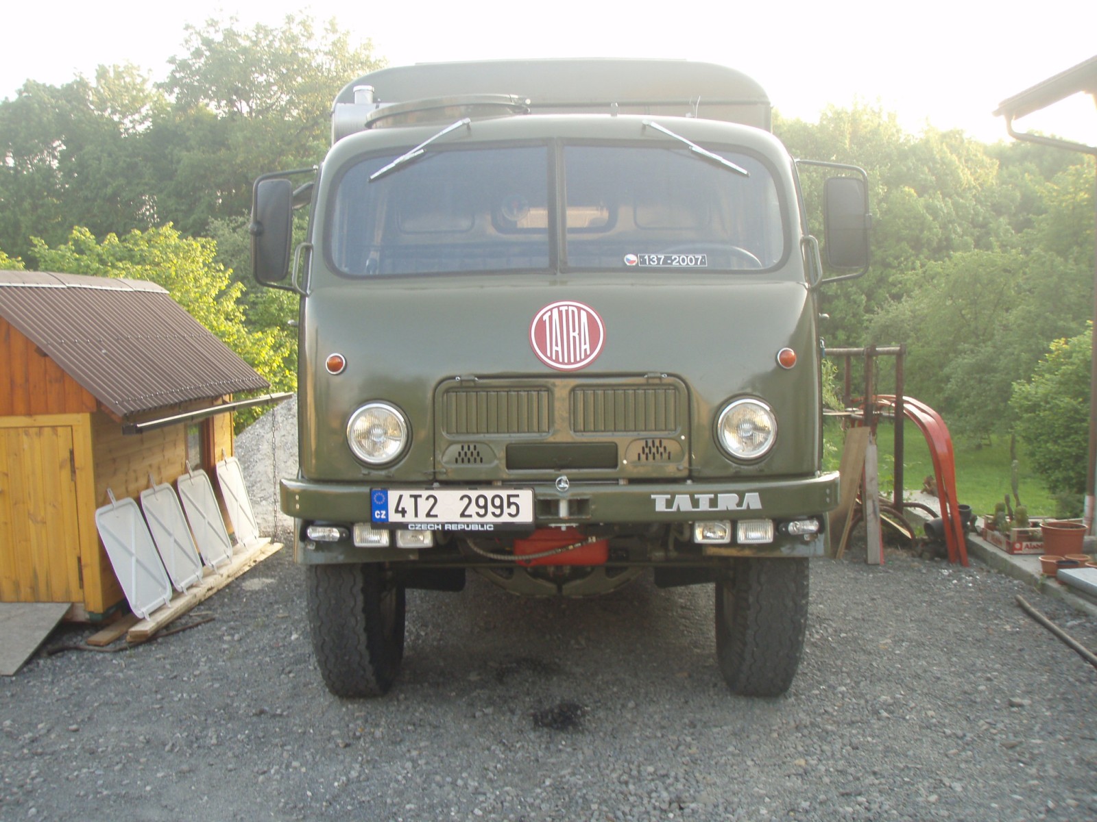

No tak po pěti rokách se nám ju podařilo konečně zprovoznit. Podle všech by to mělá být spojařská 805 (na nadstavbě má na pravé straně dveře)
Sice tá fotka není moc kvalitní, ale lepší něco než nic :)

FIREcaptain !Tož néni to z Břestu - máte tam OPLA , a kačena nemá uprostřed skříně přepážku , je vyříznutá ven , néso tam kamna, ale díry tam ostaly ?

bazilisak napísal:FIREcaptain !Tož néni to z Břestu - máte tam OPLA , a kačena nemá uprostřed skříně přepážku , je vyříznutá ven , néso tam kamna, ale díry tam ostaly ?
je to přesně tak jak říkaš. Uprostřed jsou stopy po přepážce a je tam i ta díra na kamna.

Príspevok od užívateľa Tatra 75 » 30 Máj 2008, 20:50

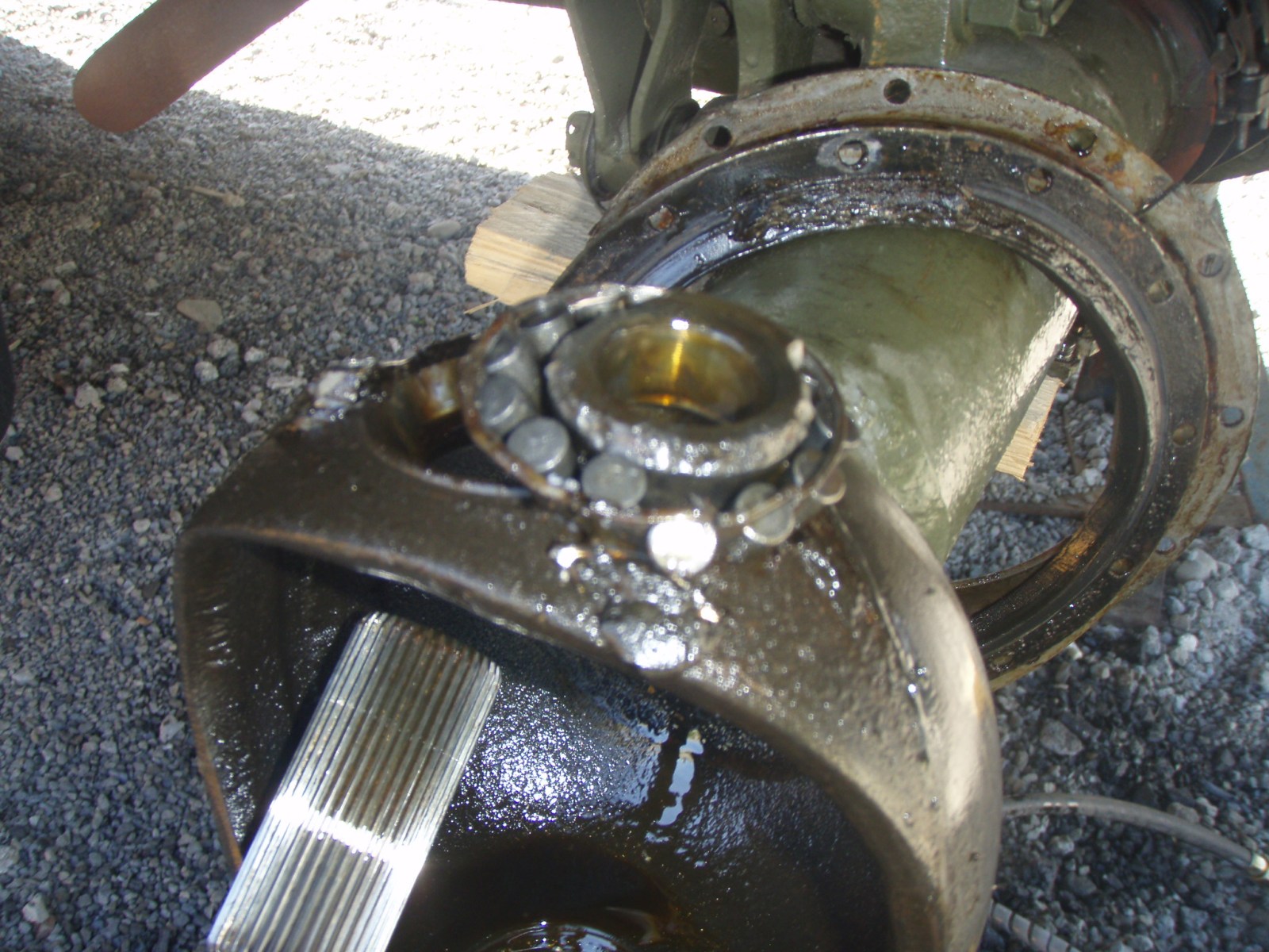

Menili sme spojkový hriadeľ bol zlomený :twisted:
Re: Kačena
Príspevok od užívateľa bazilisak » 30 Máj 2008, 23:14
TATRA 75 - Prosím , copak je tam za motor, a jak se to chová, spotřeba, vibrace, rychlost - značky to má ? Že by jste s tím přijeli na sraz Tatra 805 ?

Re: Kačena
Príspevok od užívateľa Tatra 75 » 31 Máj 2008, 20:24
Je tam motor z Mercedesu 300 D -3,0 L 5-válec ,diesel, Spotreba neviem ,Značky to nemá a majiteľom nie som ja ,ale je môj kamarát . Jazdí to výborne ,rýchlosť asi 50 až 60 Km/h, len predchádzajúci majiteľ ,ktorý robil aj prestavbu motora tam dal zváraný spojkový hriadeľ a ten nevydržal. :evil:

Re: Kačena
Príspevok od užívateľa Majitel » 01 Jún 2008, 09:46
Asi stacilo aby sa im zlomil spojkovy hriadel, bali sa, ze sa im po ich provizornej oprave zlomi, chceli sa toho rychlo zbavit a nakoniec to predali za 58 tis. Sk a pridali mi k tomu aj nahradnu prevodovku a kopec dielov. :D Aj tak to este jazdilo hodne dlho na to, ze ten hriadel bolo len trikrat bodnuty po obvode. Vozil som na tom plnu korbu stavebneho odpadu do prudkeho kopca a nakoniec sa mi to zlomilo pred domom, ked som isiel dolu kopcom. :shock: Inak ku spotrebe, minuly rok som tam len raz nalial asi 20 litrov nafty a este som tam nedolieval a furt ide. Neviem kolko km som najazdil, ale do tej nehody s hriadelom bola vytazena a jazdila hlavne v terene. Teraz planujem skusobnu prevadzku na rastlinny olej, to naklady este znizi. Tieto motory to zvladaju aj bez uprav. Mam aj benzinovu 805 a to sa neda zrovnavat, to zere ako tank.
