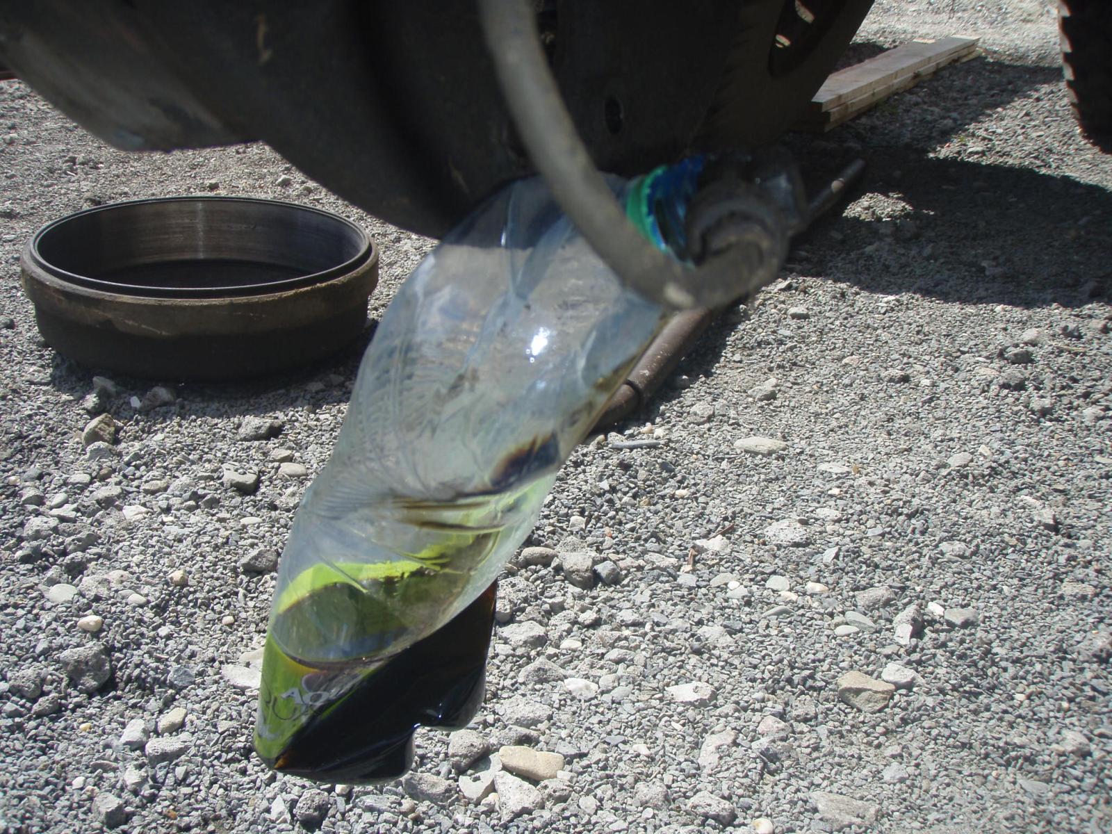

Právě jsem začal zprovoznovat valníka, kterého jsem v listopadu koupil . Začal jsem brzdama. To, co jsem vypustil - no ne že by mi to vyrazilo dech - ale v nádobce byla ještě trochu červená kapalina - ale dál - už neee.

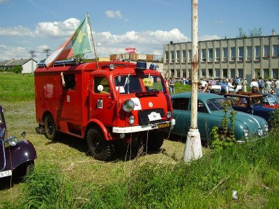

Príspevok od užívateľa Karel » 11 Máj 2008, 19:24
Sice na srazu veteránů, ale jinak stále v činné službě u dobrovolných hasičů.
