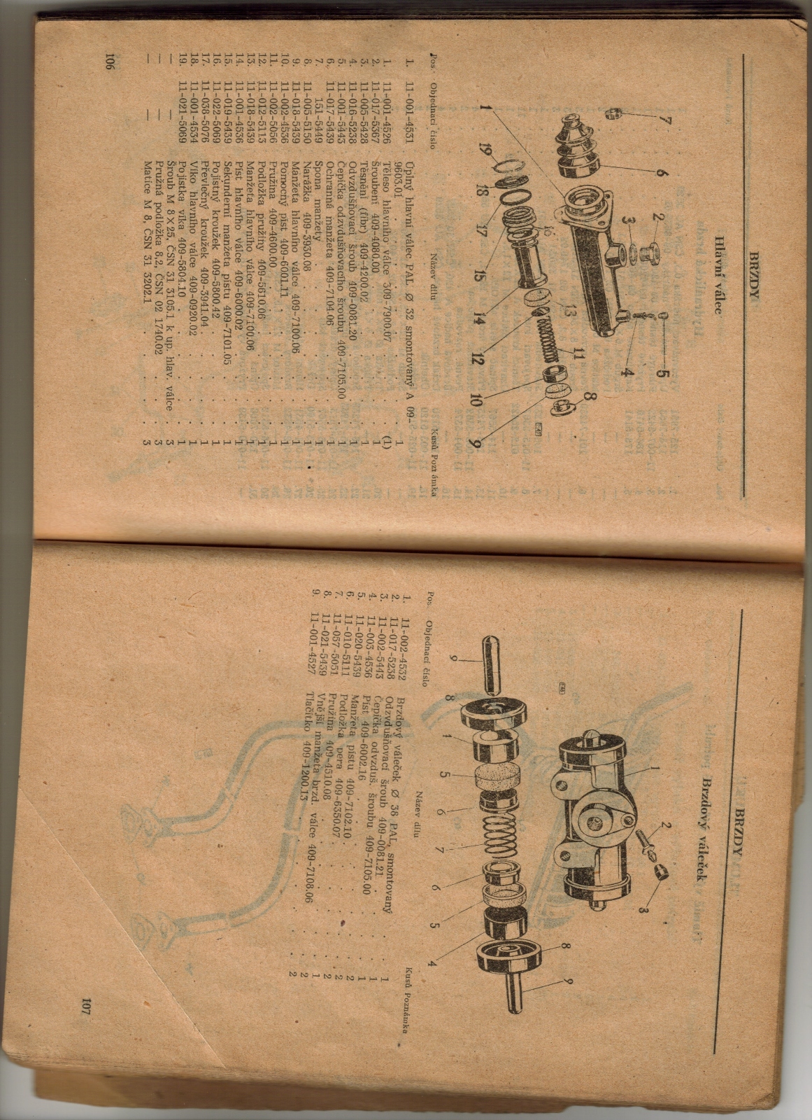

Máte někdo Luboši, Bazilišáku při ruce stránku s katalogem ND na 805? Potřebuju stránku s obrázkama a popisem hlavního brzd. válce a kdyžtak i prasátek. Dohonil sem prodejce, tak abych nekoupil nějakou blbost... Předem díky.

Príspevok od užívateľa bazilisak » 09 Apr 2008, 19:12
Jerry napísal:Máte někdo Luboši, Bazilišáku při ruce stránku s katalogem ND na 805? Potřebuju stránku s obrázkama a popisem hlavního brzd. válce a kdyžtak i prasátek. Dohonil sem prodejce, tak abych nekoupil nějakou blbost... Předem díky.
Máme :wink:
