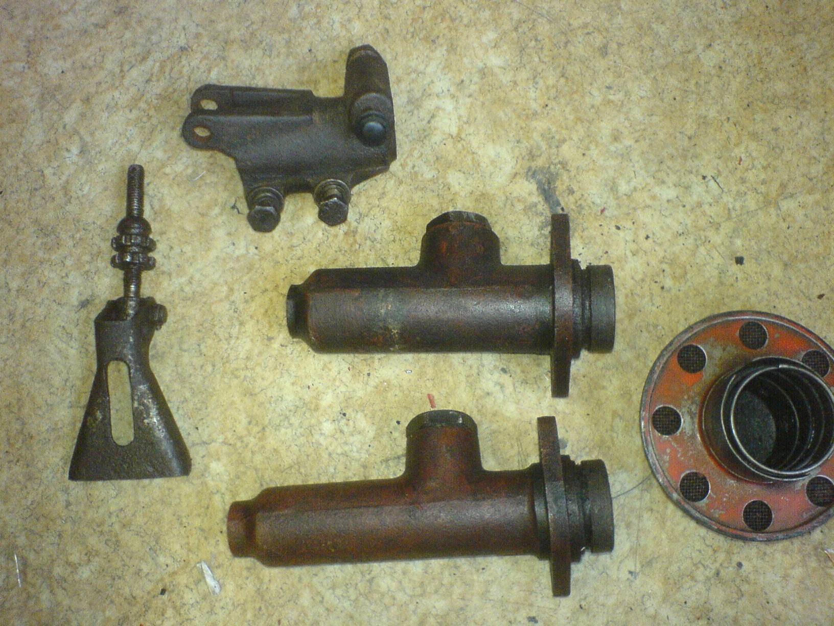

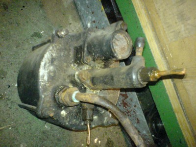

nene, sedadlo řidiče, znamená to tedy jinej ročník? asi skočím do toho spojkového válce z benasu, maj tam fajn věcičky :D

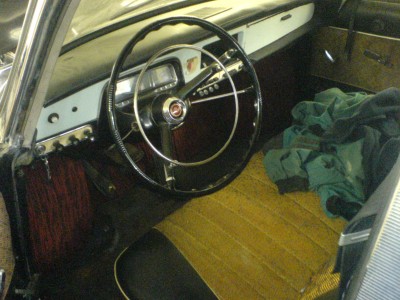

Možná fakticky předělaný model 67 na 69...když i čísla sedí :wink: Hoď sem ještě nějaký fotky, trřeba interiér, rád kouknu.

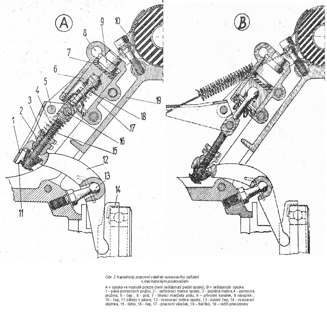

Pro lepší představu vysouvacího válečku spoky přikládám jeho řez-nářez..

víc fotek zatím nemám, něco nafotím přidám po novém roce, tak nějak sem si válec představoval, peníze zatím jsou tak asi zkusím ten novej a i 25tku brzdovej, jak na to koukám tak mám doma 2x spojkovou 22ku :?

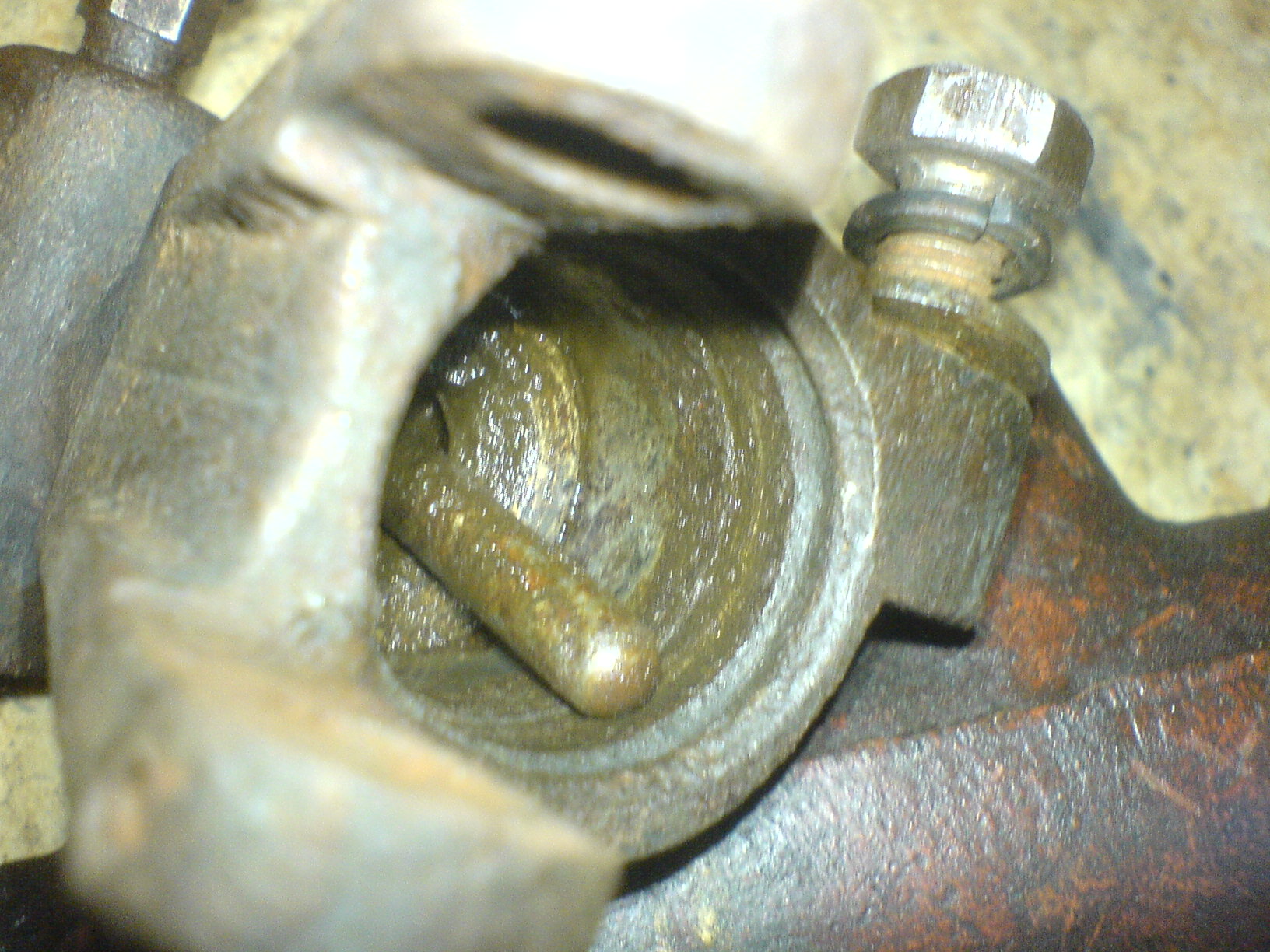

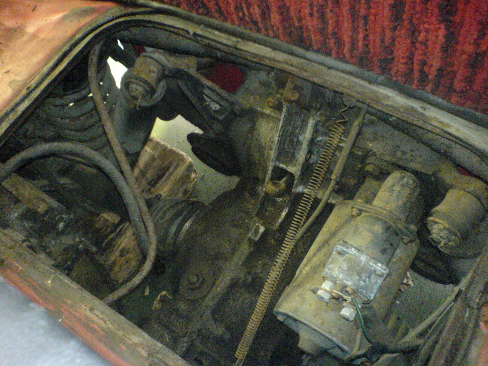

tady můžeš vidět poškození spojk. válce, teď jsem zkompletoval znaky :D

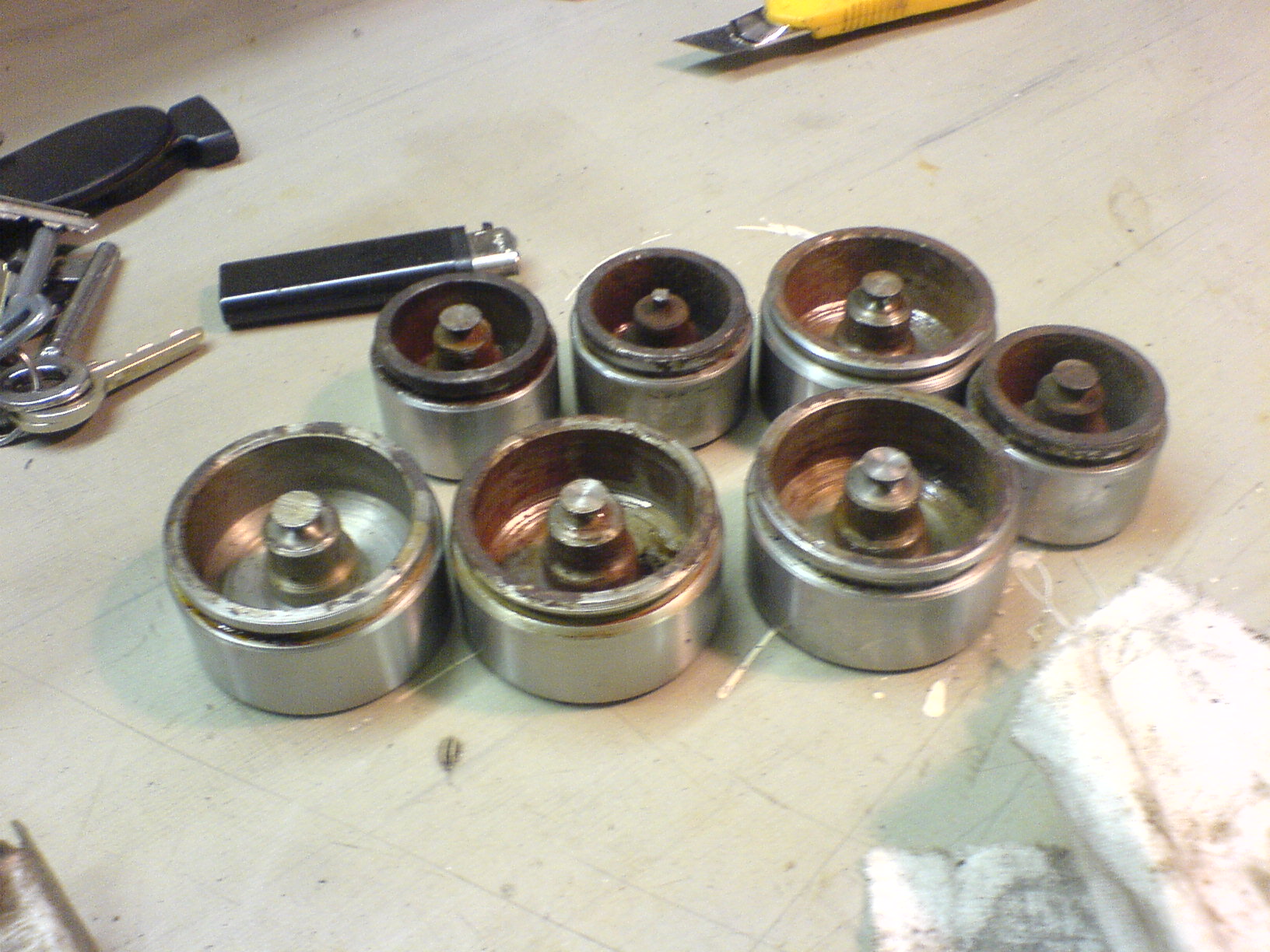

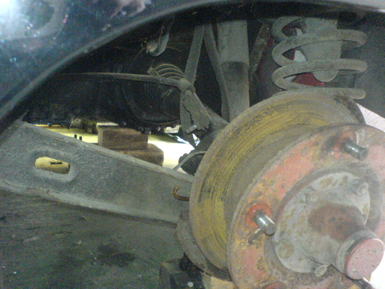

Z druhuhého obrázku je jasně vidět, že máš správný válec na brzdy (krátký, takže určitě fí 25,5) jestli má vady, dej jej vyhonovat a máš pokoj :wink:

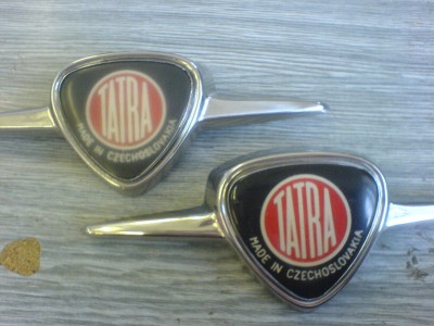

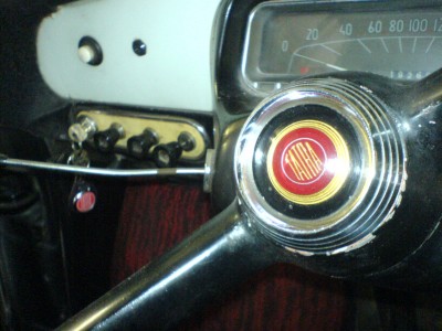

První dvojky byly šestimístné i s těmi dělenými opěradly, ale beztak se tam tři normální lidi vedle sebe skoro nevejdou, tak to na pohodlí už moc neubralo. Mimochodem, ten znak v popředí je originál nebo replika?
K V Miloš
Re: A je doma!!!
Príspevok od užívateľa K V Miloš » 31 Dec 2008, 00:22
je to replika, Lubko, to nepoznas?
bezik
Príspevky: 70
Bydlisko: Střední čechy
Re: A je doma!!!
Príspevok od užívateľa bezik » 31 Dec 2008, 10:43
vzadu je rozleštěný originál, vpředu zachovalý originál :wink: oba jsou to ty 3d barvou dobarvené...
