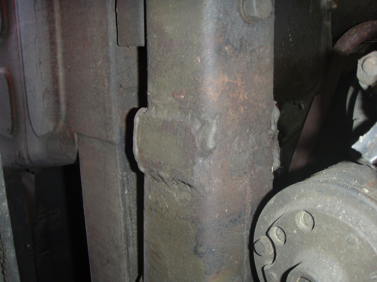

Tatry 805 staršího data výroby trpí praskáním rámů, zpravidla příčka rámu nad převodovkou(zároven pod zadní stěnou kabiny vč. držáků silentbloků.
I takto může vypadat prasklý rám po opravě

Príspevok od užívateľa PAVEL64 » 04 Apr 2008, 20:47
No- je to tak- a já si toho jednou neffšiml a při vyndávání motoru místo aby hezky vyjel po kolečkách se propaddl na zem -ještě že tam nikdo nebyl, ale odnesl to rozdělovač-rám se rozestoupil a bylo to.... :shock:

PAVEL64 napísal:No- je to tak- a já si toho jednou neffšiml a při vyndávání motoru místo aby hezky vyjel po kolečkách se propaddl na zem -ještě že tam nikdo nebyl, ale odnesl to rozdělovač-rám se rozestoupil a bylo to.... :shock:
No ale že ti ten rám aspon trochu nepodržela ta kabina u sebe předními silentbloky... :shock: Jinak na DVD ze srazu je vidět jak u některých vysokých skřínovek "hraje kabina vůči skříni " a to dost :lol:

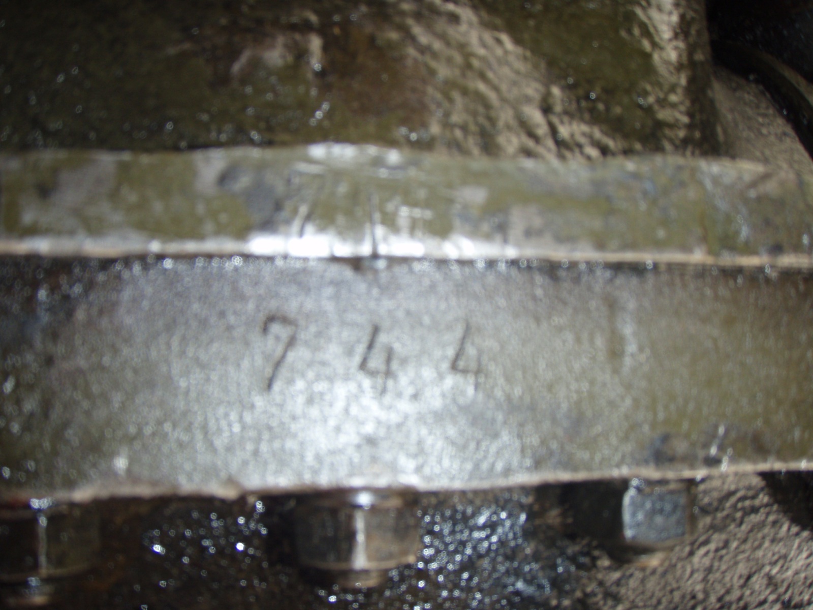

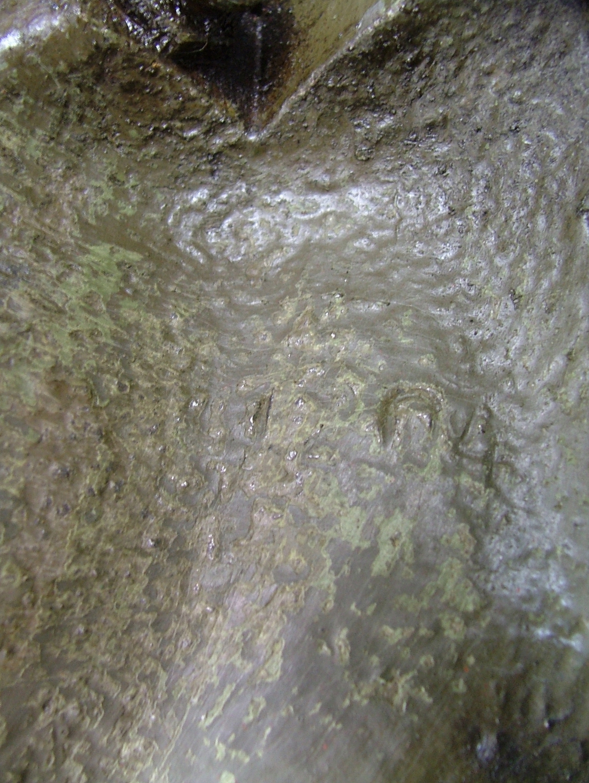

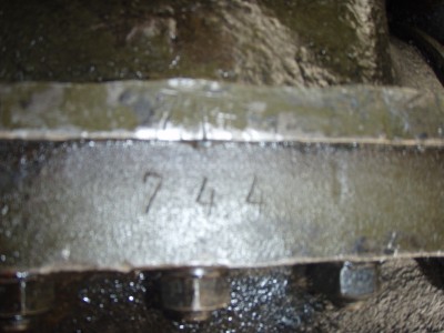

Našel někdo někde nějaké číslo ?
Přední náprava - mělo by se jednat o očíslování Zlatovci
spoje převodovek "párování"

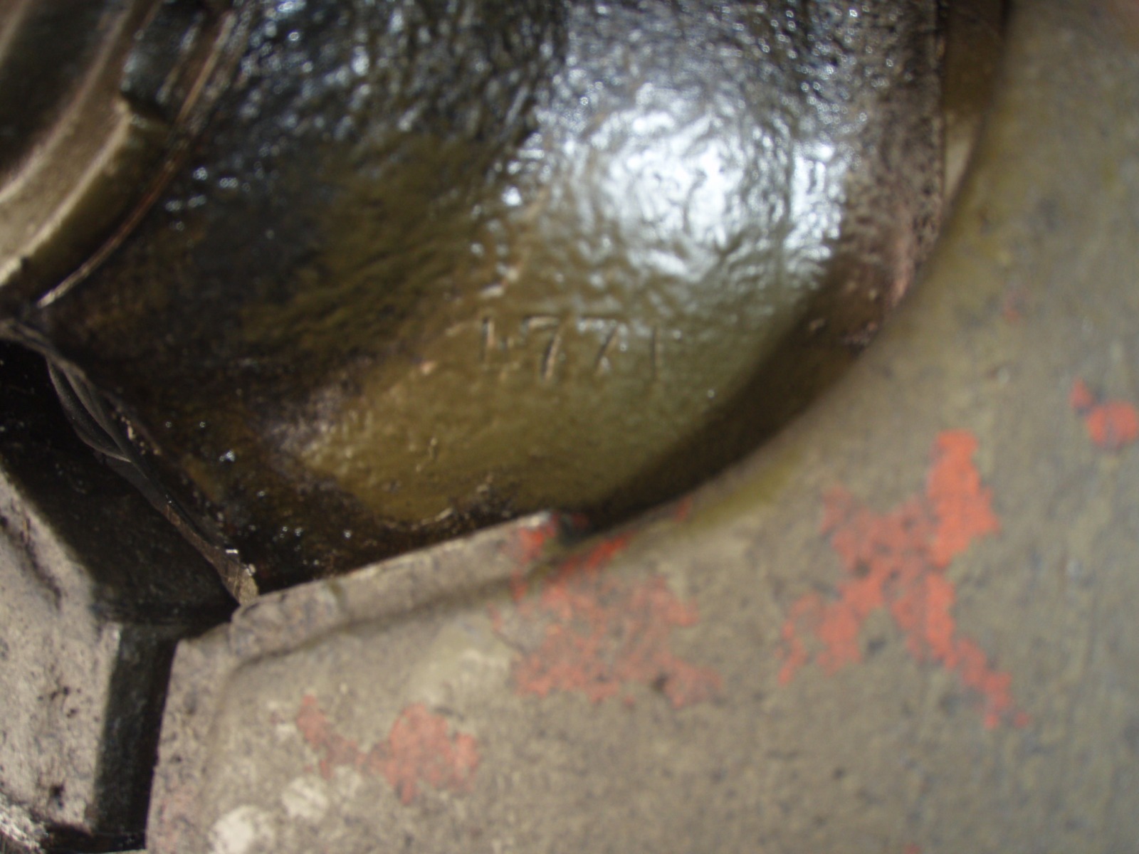

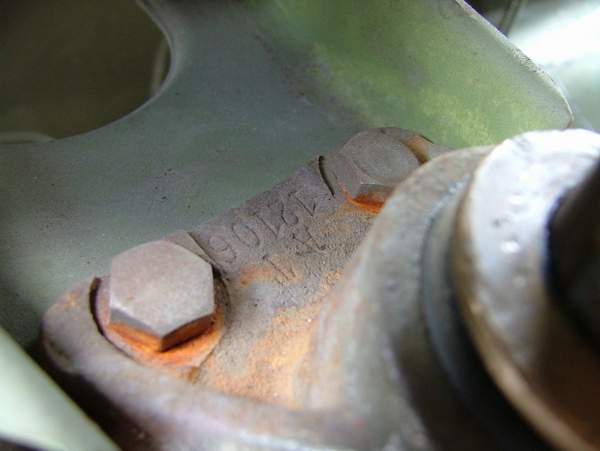

Jo párovací čísla sem objevil... A ještě mam vyražený číslo v držáku volantu, zahlídl sem to při nadzvednutí palubovky, číslo je 12 000 něco. Rouru sem nijak extra neprohlížel, mam pod autem koupaliště. Ještě sem si pořídil původní blinkry se skleněnejma krytkama, vypadá to velice slušně. 8)

Tak sem to prohlíl a číslo našel na tom samym místě, jako má Bazilišák. Blinkry sem ještě nezvěčnil...
A Tady je číslo v držáku volantu... Žeby výrobní č.?
Rozluštil sem číslo 1204

Asi Tě zklamu , rád bys měl Káču s výr.č. 12 tis, našel jsem ted 2 držáky náhradní a čísla jsou ve všech stejný- :shock: nevím asi to bude číslovaní odlitku, koukl jsem ještě do kat. n.d. a tam je jiné číslo jako objednací. Z nedostatku času to moment. nefotím ani sem nedávám, pokud budeš chtít, někdy to ale udělám.

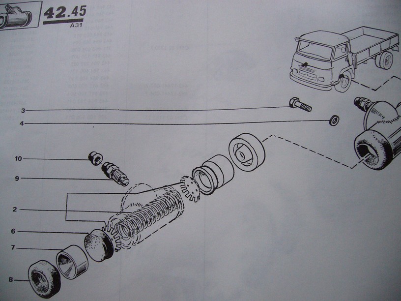

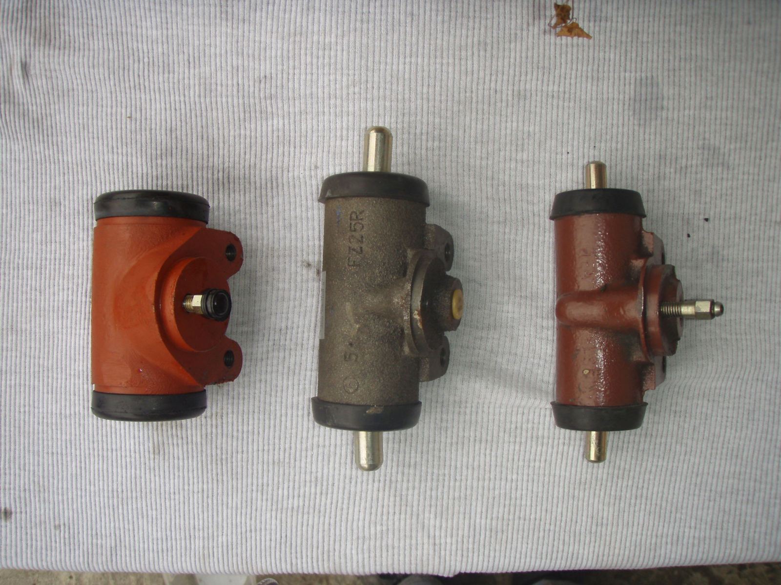

To číslo sem označil jako výrobní pouze s nadsázkou, protože to bylo jediný vyražený číslo na autě. :) Včera sem koukal na zadní poloosu na mažety a ta levá byla vytažená jako vemeno, říkal sem si, že musí vydržet... Tak zejtra budu v Plzni kupovat nový, ona to nevydržela a pod autem sem našel loužičku. Přední manžety jsou pěkný, holt se opravovalo co bylo potřeba a neměnilo se všechno najednou. Pan Buchta má pouze gumičky (misky) do prasátek, prachovky a o-kroužky nevede. :( Holt zvítězí tvořivost a funkčnost před originalitou (seženu prachovky podobný originálu, o-kroužek jinde atd...). Ještě mi kluci z Poříčí poradili, že tam lze nasadit prasátka z avie, ale nenašel sem nikde dokumentaci, tak nevim jaký mají průměr, vnější rozměry jsou prej identický.

Jerry napísal:To číslo sem označil jako výrobní pouze s nadsázkou, protože to bylo jediný vyražený číslo na autě. :) Včera sem koukal na zadní poloosu na mažety a ta levá byla vytažená jako vemeno, říkal sem si, že musí vydržet... Tak zejtra budu v Plzni kupovat nový, ona to nevydržela a pod autem sem našel loužičku. Přední manžety jsou pěkný, holt se opravovalo co bylo potřeba a neměnilo se všechno najednou. Pan Buchta má pouze gumičky (misky) do prasátek, prachovky a o-kroužky nevede. :( Holt zvítězí tvořivost a funkčnost před originalitou (seženu prachovky podobný originálu, o-kroužek jinde atd...). Ještě mi kluci z Poříčí poradili, že tam lze nasadit prasátka z avie, ale nenašel sem nikde dokumentaci, tak nevim jaký mají průměr, vnější rozměry jsou prej identický.
Všechny prachovky (zvenčí)a i gumičky (uvnitř)jak ty píšeš misky- pasují z avie průměr 38 jen s hl. brzd. válcem je to horší...ale dopasuj tam z avie dvouokruhový ale musíš "přemajstrovat"trubky ale je to i bezpečnější...

Jinak totožný váleček s Tatrou 805 má IFA W 50 (zadní) , mám s nimi dobré zkušenosti , není na něm žádný rozdíl oproti původnímu.
vlevo 44,5 od Kopečných , uprostřed T805 a IFA zadní 38 mm, vpravo IFA přední
