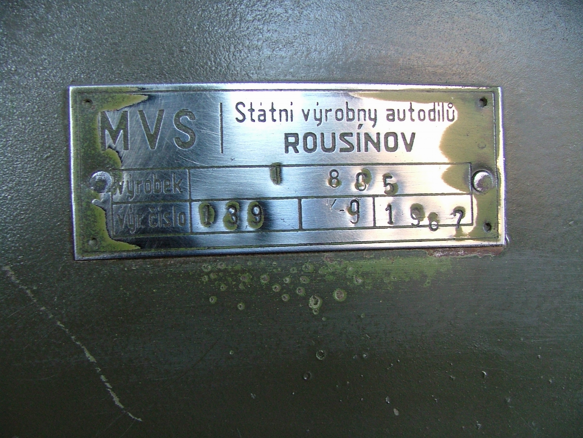

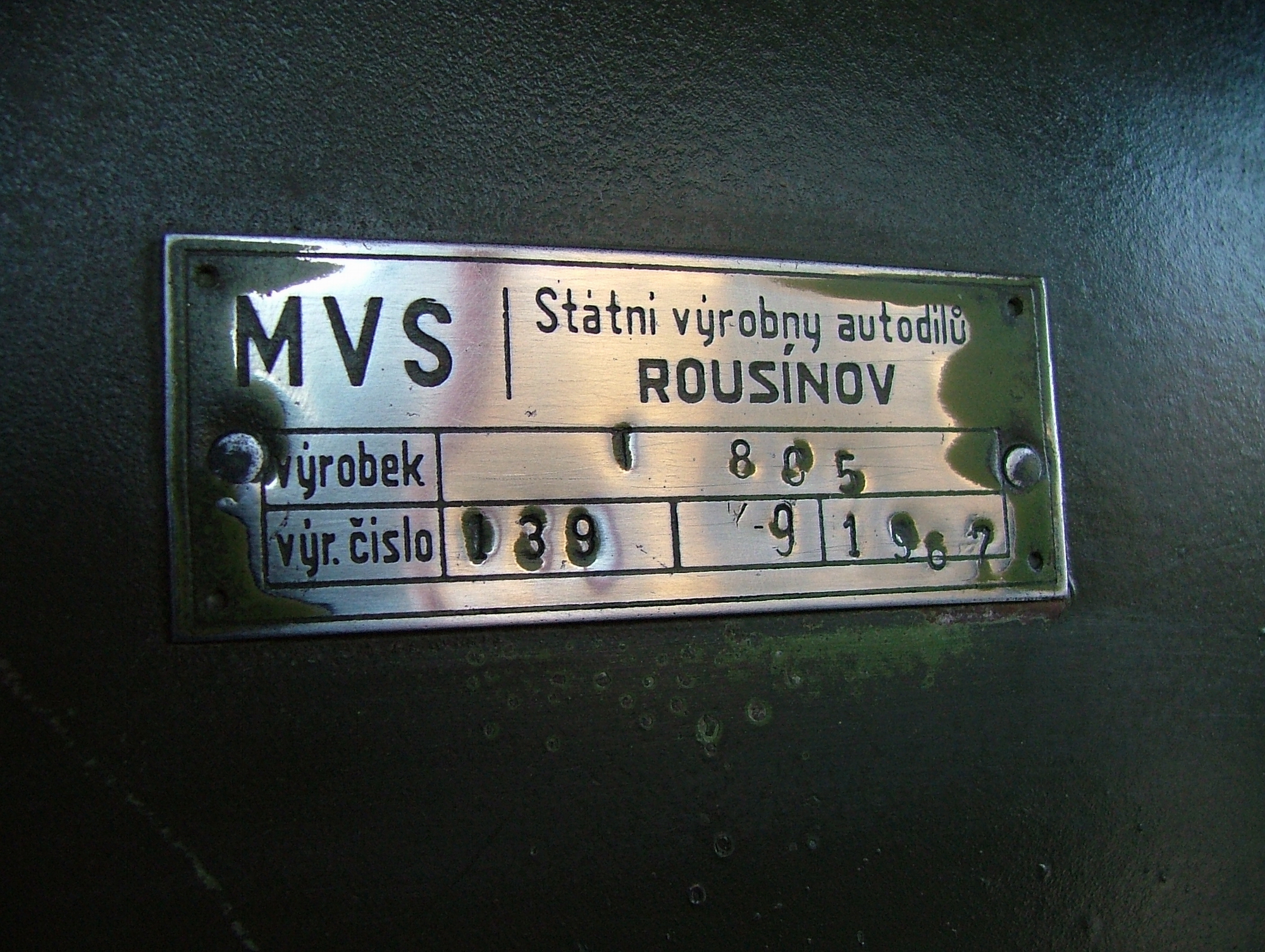

Tak s tim sem počítal... Ale teď pozoruju, jak mi auto "roste" před očima. Bylo krásně vysušený z garáže. 4 měsíc stojí venku a jak do toho napršelo, tak si dřevo nathlo vlhkost, nabylo na objemu a v jednom rohu mi to zvedlo lištu. :lol: U tý kabiny sou takhle zničený obě strany. Uvnitř je štítek a na něm rok výroby 1967, je tam i číslo, ale tosi nepamatuju, zejtra to vyfotim.

No, tady píšeš, že v kabině je štítek, a na něm 1967... :? , no a v roce 1976 GO a dána nová kabina? No a od 1976, i kdyby byla nová, s tím hasiči najeli 5 300 km, a stačilo jim to shnít , a oni to takhle zku..ili? Já to nezpochybnuju, jen jsem za svůj život neviděl štítek na kabině , kde by byl rok 1967,ale všechno je 1 poprvé.. :lol:

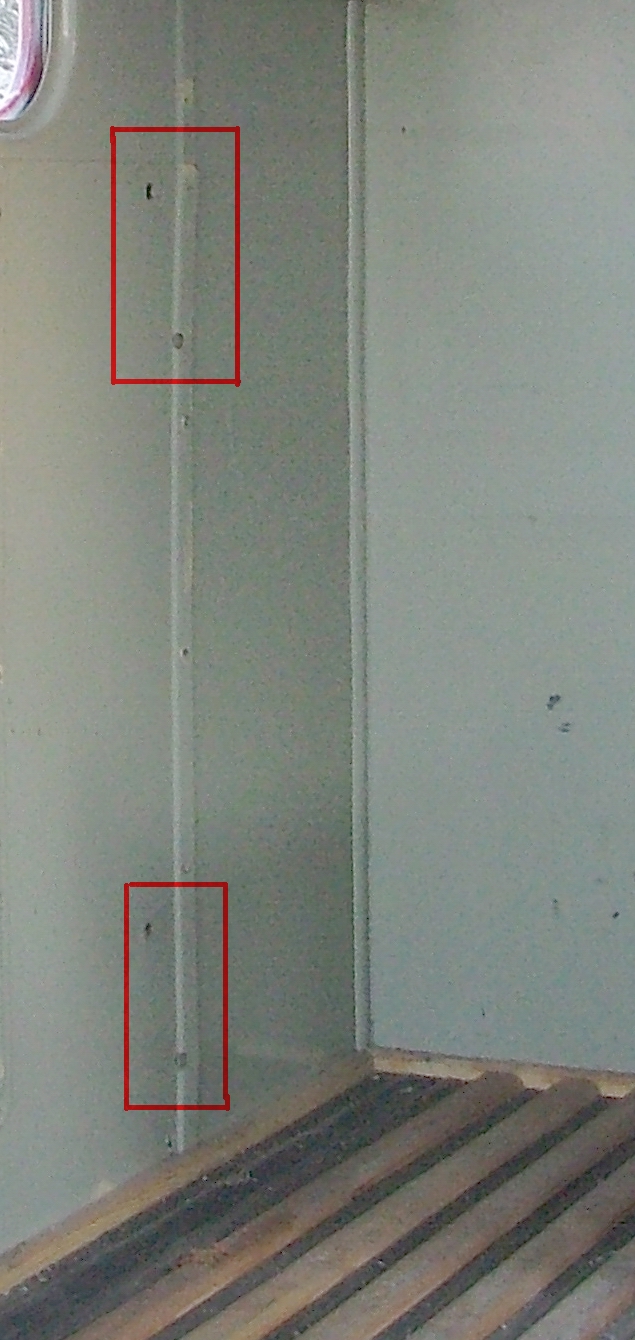

Ten štítek je pod zadnim okýnkem. Je na něm výrobní číslo budky a továrna, kde to bylo sbouchaný dokupy. Je možný že byla uskladněná, nebo jezdila na jinym autě, a v 76 se dala na auto, který mi stojí doma. Je v tom ale překrásnej zmatek. :lol: Dneska sem vyklidil skříň, pokud zejtra bude čas, tak odšroubuju zadní desku a mrknu na konzoli, jestli tam budou díry na nosníky pro nosítka. Jaká se na mě nejspíš vyvalí izolace?

Nemohl bys co nejdřív hodit tady ten štítek ? No a pod tím tapecem na tom nosníku to bude na 100% , myslím, že je to na všech, jen na všech to není využito, myslím , že jsou to 3 matice asi M 10 , dvě nahoře, a jedna dole (do trojuhelníku) , na tom nosníku to bude asi 60cm od země a pak něco přes 120cm +/- , já jak jsem to měl vykuchaný, tak jsem si to někde zapsal, ale nevím kam :lol:

:shock: To mě zaráží, mam ty díry odvrtaný hned u země (aby to těsně vyšlo nad podběh) a druhá je cca ve vejšce spodní hrany oknka. Díry jsou pouze 2 úhlopříčně. Jinak k mému velkému očekávání se pod stěnou skrýval pouze "vzduch", takže co nevidět začnou "izolační" práce. 8)

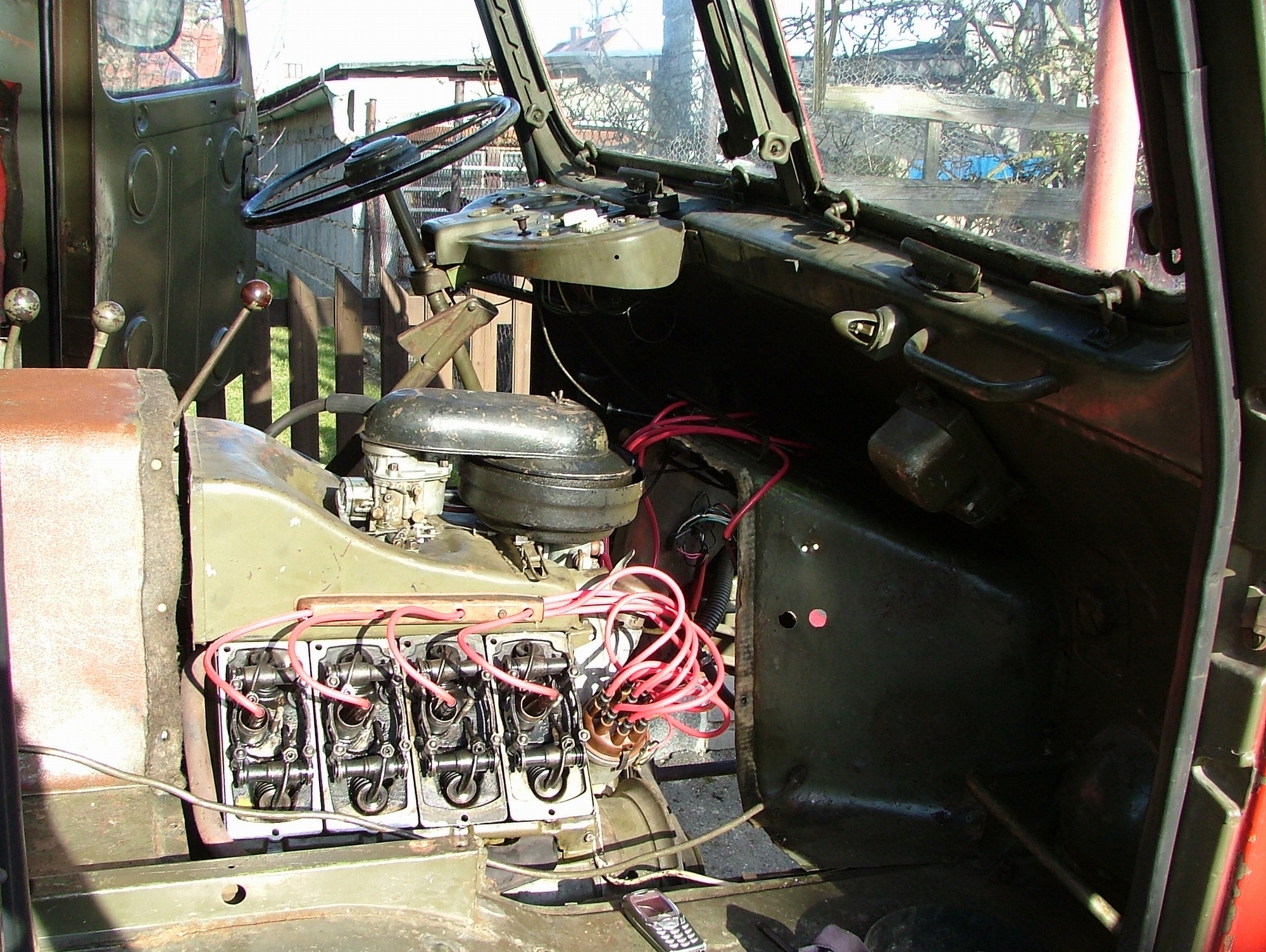

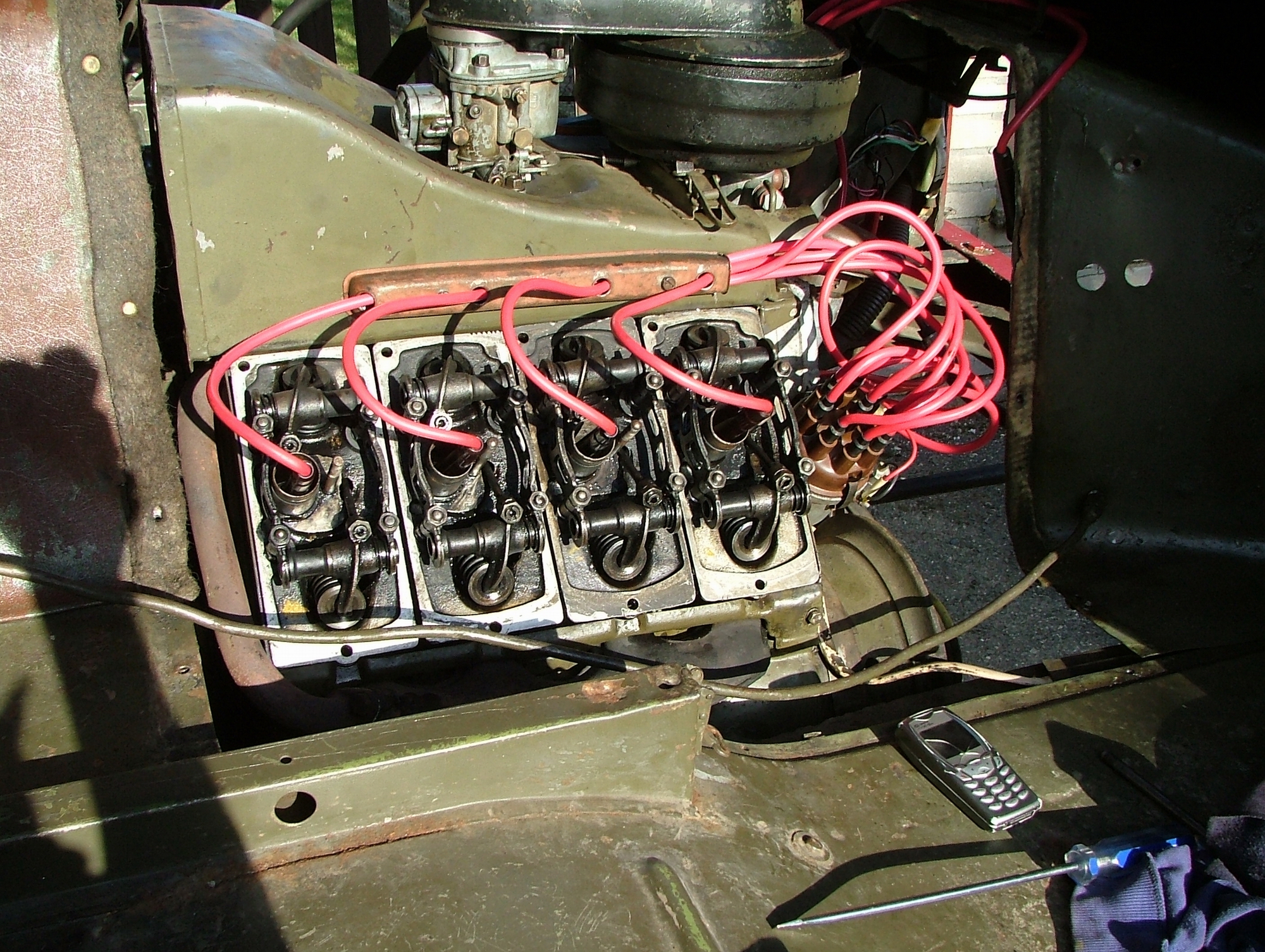

A dneska sem byl pěkně zklamanej, motor sem seřídil, projel to, vše v pořádku. Jakmile sem to oplechoval a posadil na to krunýř, tak šmitec :( prostě po nastartování to nějak kuckalo a pak chcíplo... Nevim jestli je to zakletý, či co, ale na to sedostanu doufam ve čtvrtek.

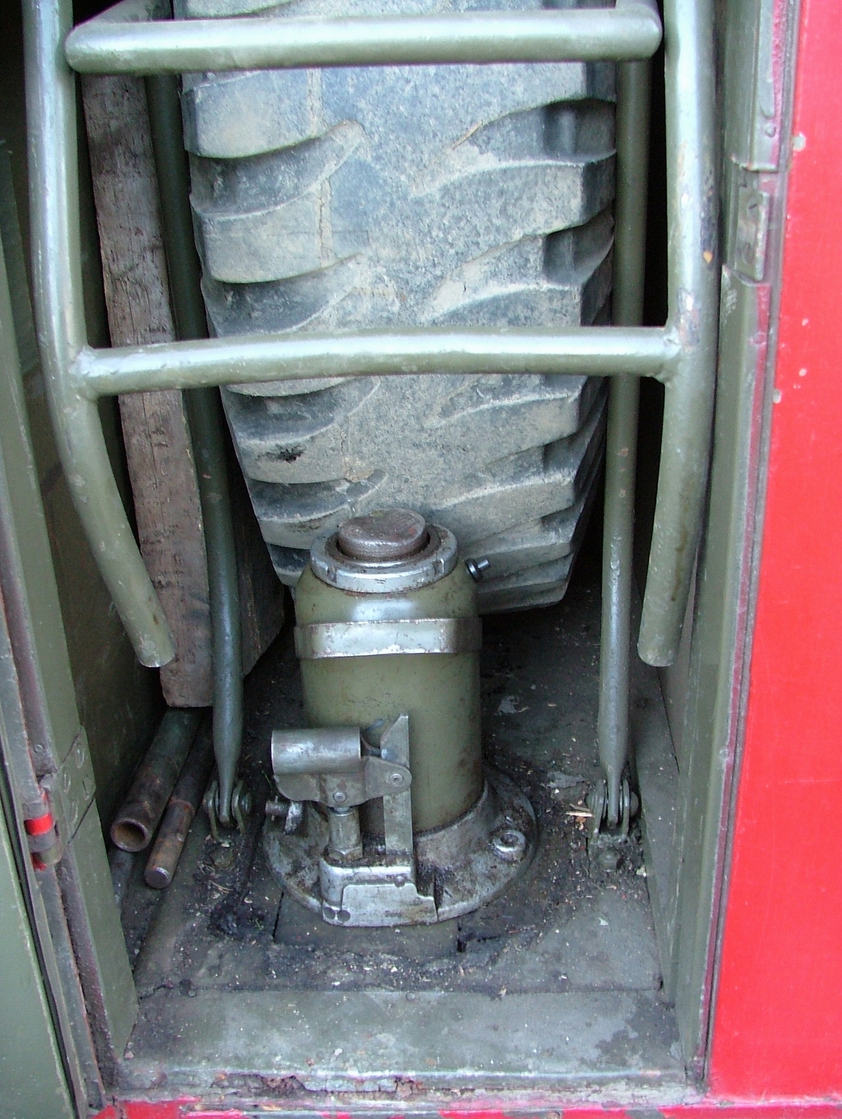

Dneska sem tuhle okruhovou pneu shodil a dal rezervu na auto.

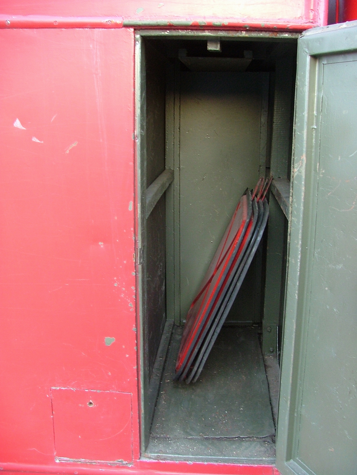

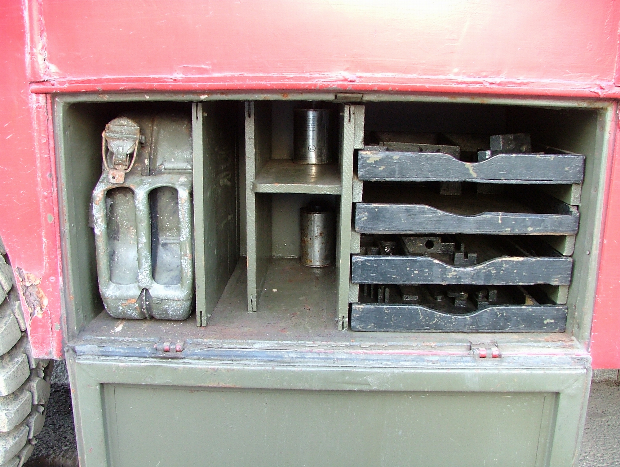

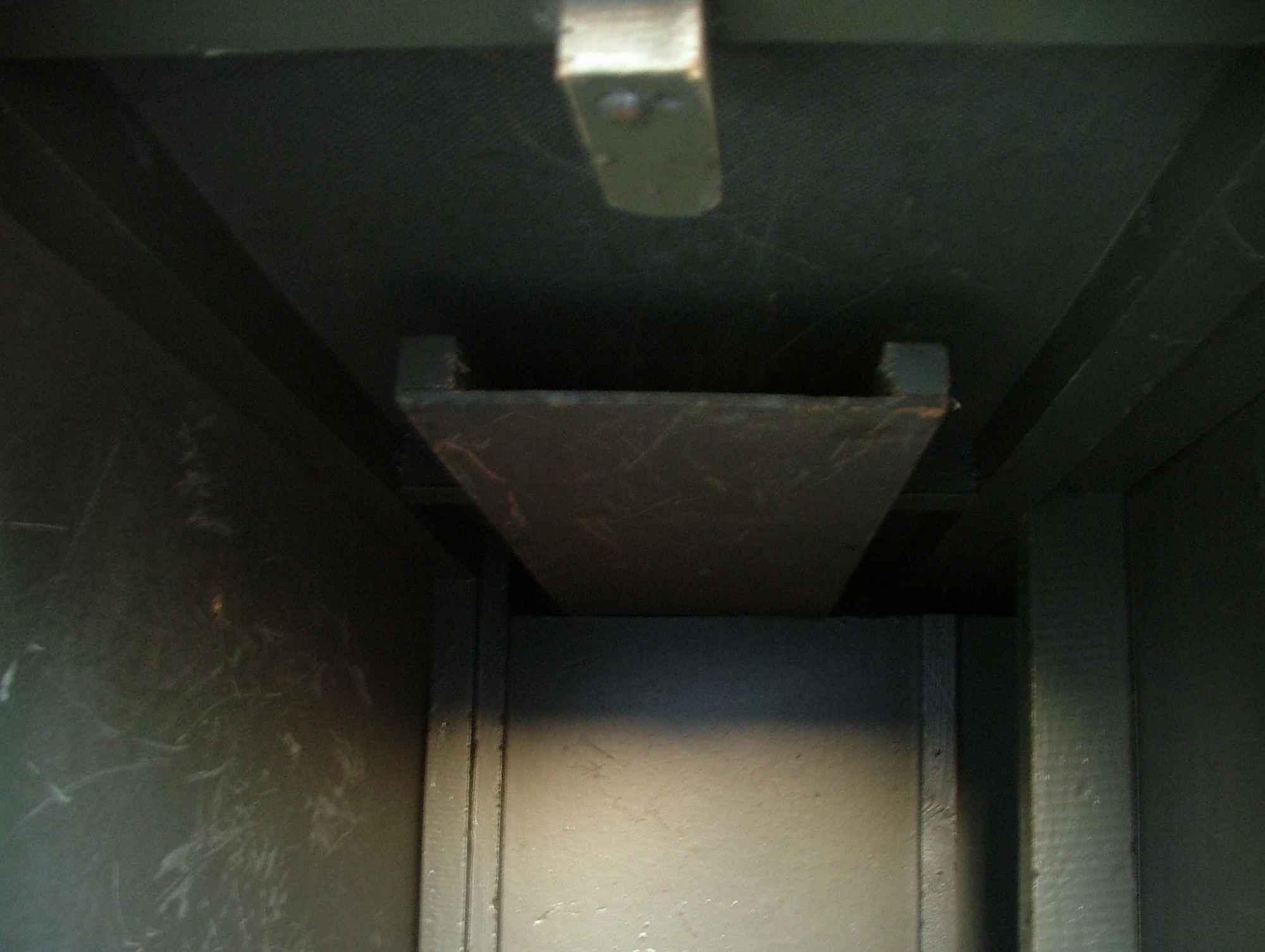

Ví někdo obsazení šuplíků?
Jaký vybavení patří sem?

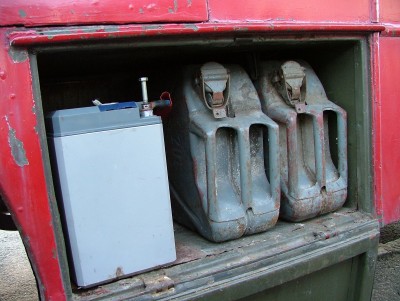

Co má bejt v tomhle fochu? Je to přes celou šířku auta až nad rezervu. Teď mě napadlo nemá tam bejt pila (břichatka)?

Takže ty díry, je to možné, že to tak nějak bude, bývalo to ve více provedeních, bud jako s lůžky nebo s nosítky ,chtělo by to vidět ten držák jak vypadá pod plechem ale věřím , že tam budou 3 díry, kamarád má origo sanitu i s výbavou- tuším, že jsou to nosítka, jak bude čas, tak tam zajedu a vyfotím , máš tam díry na to sklopné sedátko pro lékaře uprostřed přední stěny ??
Pila břichatka, správně. Uspořádání šuplíků je téměř jasné podle výbavy vozidla - je to na konci katalogu náhr. dílů. A v kastlíku naproti rezervy jsem často viděl asi 4 přihrádky, v kterých byl ještě výřez na 1 kanystr 20 L nastojato, ale jak to kdysi bylo :? .. :cry: já nevím.

no a že tam není žádná izolace- není se moc čemu divit , no a ten štítek :shock: - že ty boudy dělala takováhle firma , tolik let po ukončení výroby ... s tím jsem se setkal zatím jen u T813

Máš prosímtě ten katalog doma? Shánim ho už dlouho a bezvýsledně. Dnes jsem odstranil včerejší zakletí. Co vám budu vyprávět, kdo se neprojel, těžko pochopí mojí radost (připadam si jako Mojžo). :mrgreen: Jde krásně za plynem, tichej bublající zvuk a šustění exhaustorů... V kabině jsem se normálně za jízdy bavil, sám sem tomu nemohl uvěřit, že je tam takový "ticho". A věřte mi, že sem musel mít stažený okýnko, topí to jako šílený (od motoru, výdechy topení byly zavřený), i když mam všechno do kabiny utěsněný. Těšim se zase na nějakou akci, kde se dosyta vyřádim.

Jo, když to jede, to je věc :lol: ... Katalog mám, ale viděl jsem ho i ke stažení na některých stránkách, uvidíme, je tam vidět ten typový štítek - který je přenosný - výměnný.....
