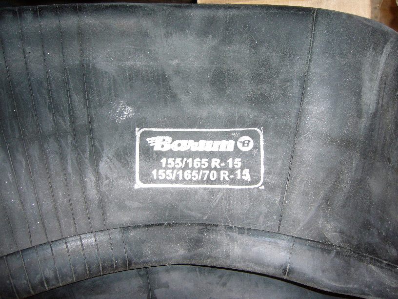

Já jsem podobně jako Karel dostal k novým Kudrnáčům duše 15", stály mě 200 za kus, na fotce je typové razítko. Mimochodem, na kolik hustíte přední a zadní kola?

Děkuji za informace. Duše 5.00-5.50/16 jsem našel na nějákém e-shopu,ale tady v okolí Ostravy tento rozměr nemají.Buď je 3.5/16 nebo 6.00/16. Pokud funguje běžný rozměr 155/165R-15 tak to asi bude nejschůdnější cesta.Duše na mé Tatře jsou již "řídké" a na jednom kole povolil spoj ventilku s duší. Nejlépe vše zavčas vyměnit. Co se týče huštění tak podle příručky 1,2 atm na přední kola a 1,4 atm na zadní. Foukám trochu víc 1,4 dopředu a dozadu 1,6atm.
