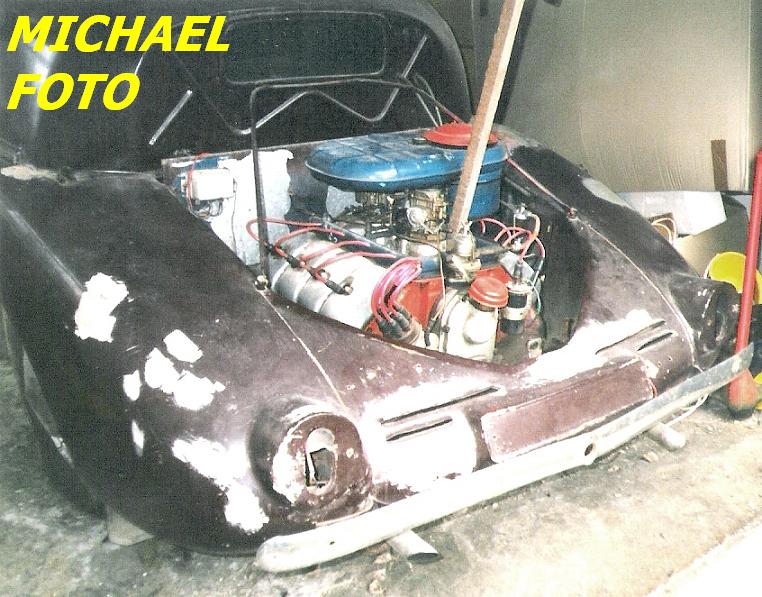

Kriegu, mixová převodovka 600/603 pocházela z F-M. Majitel vlastnil několik aero Tatrovek... ( tuníš, tuním, tuníme ). Myslím, že si pohrál i s odpružením... Moc jsem o této úpravě převodovek neslyšel.... Určitě se to muselo chovat lépe - motor i převody z 603. Mám ale obavu z "ukočírování" vozu....
Převodovku z 603 by mohl mít i ten tatroš z Kontrášova odkazu ( mé fotky ). Je už to vlastně takové mládě šestsettrojky :wink:.

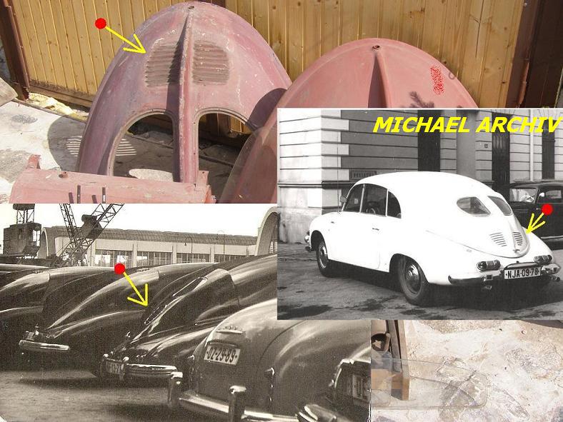

Přidávám obrázek upravených kapot T-600 s dodatečným žebrováním.
