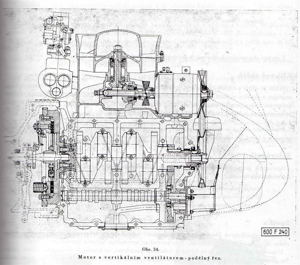

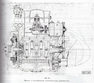

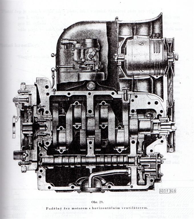

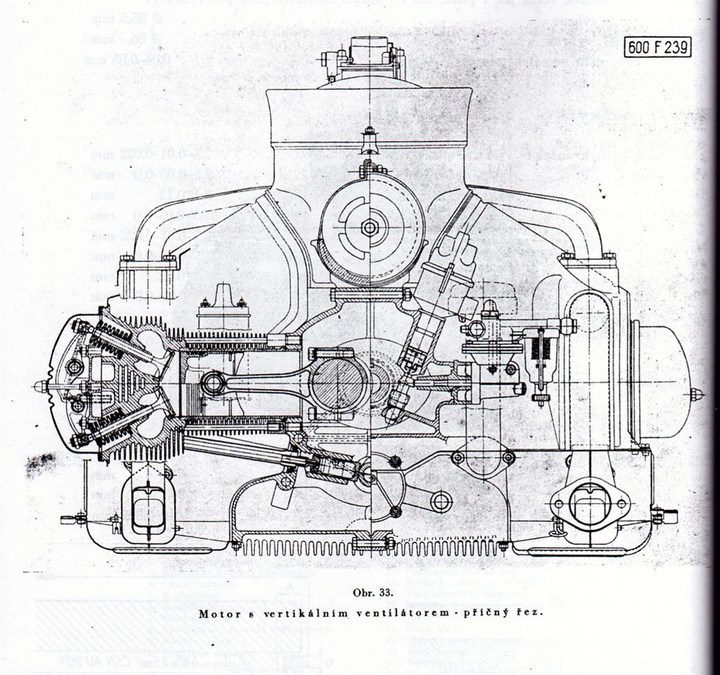

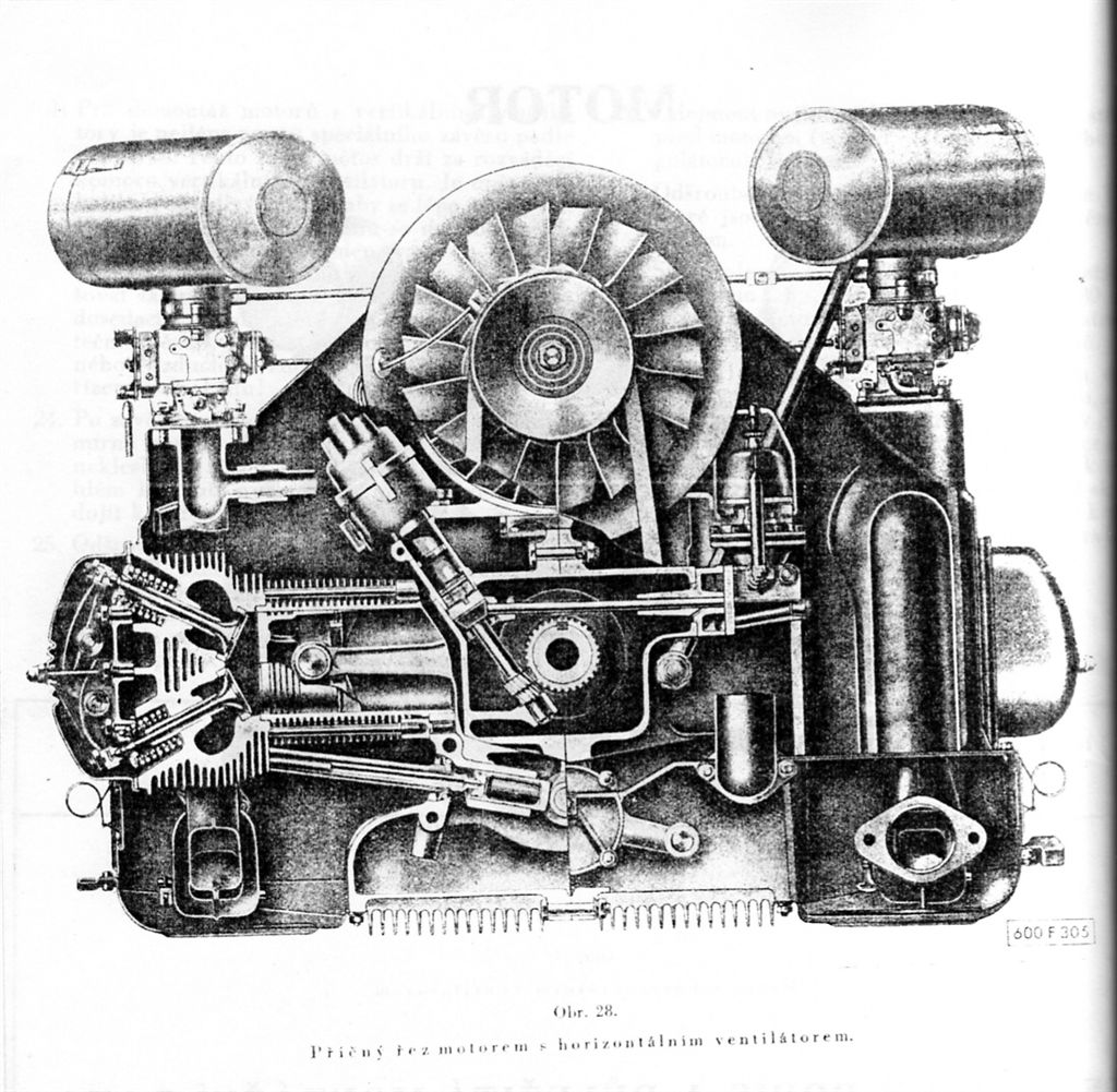

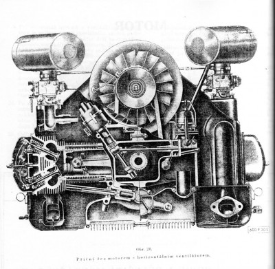

Tady jsou řezy motorů z dílenské příručky.Snad Ti budou něco platné.Tvůj kamarád podobnost obou motorů zřejmě spatřuje v základní koncepci-boxer,4 válce,vzduchem chlazený,OHV.

Matyjas: Dakujem, nieco take som potreboval. Porovnam a vysledok budem publikovat :wink:
