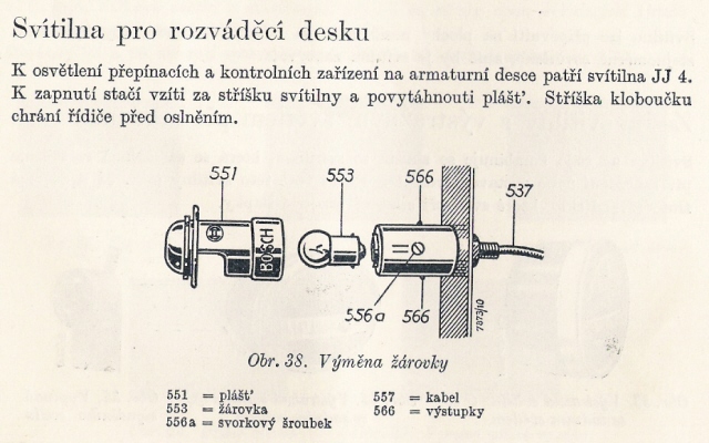

Koupím svítilnu na osvětlení palubních přístrojů na T57 čistá. Také bych byl moc rád, pokud byste někdo měl, mohl nafotit nebo třeba i nechal osobně okouknout, nafotit a prokonzultovat uspořádání a vzhled palubní desky u čisté 57. Díky!

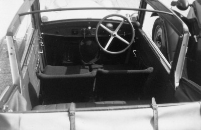

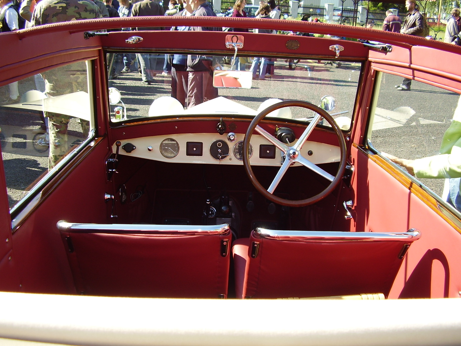

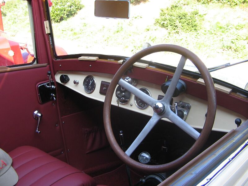

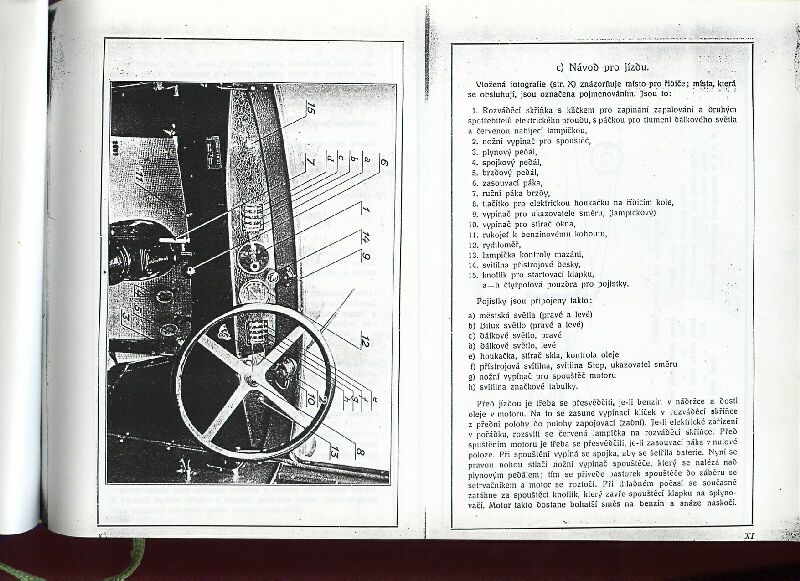

Príspevok od užívateľa Karel » 13 Okt 2007, 09:22
:wink:
1933 a dále = nejčastější provedení
1932

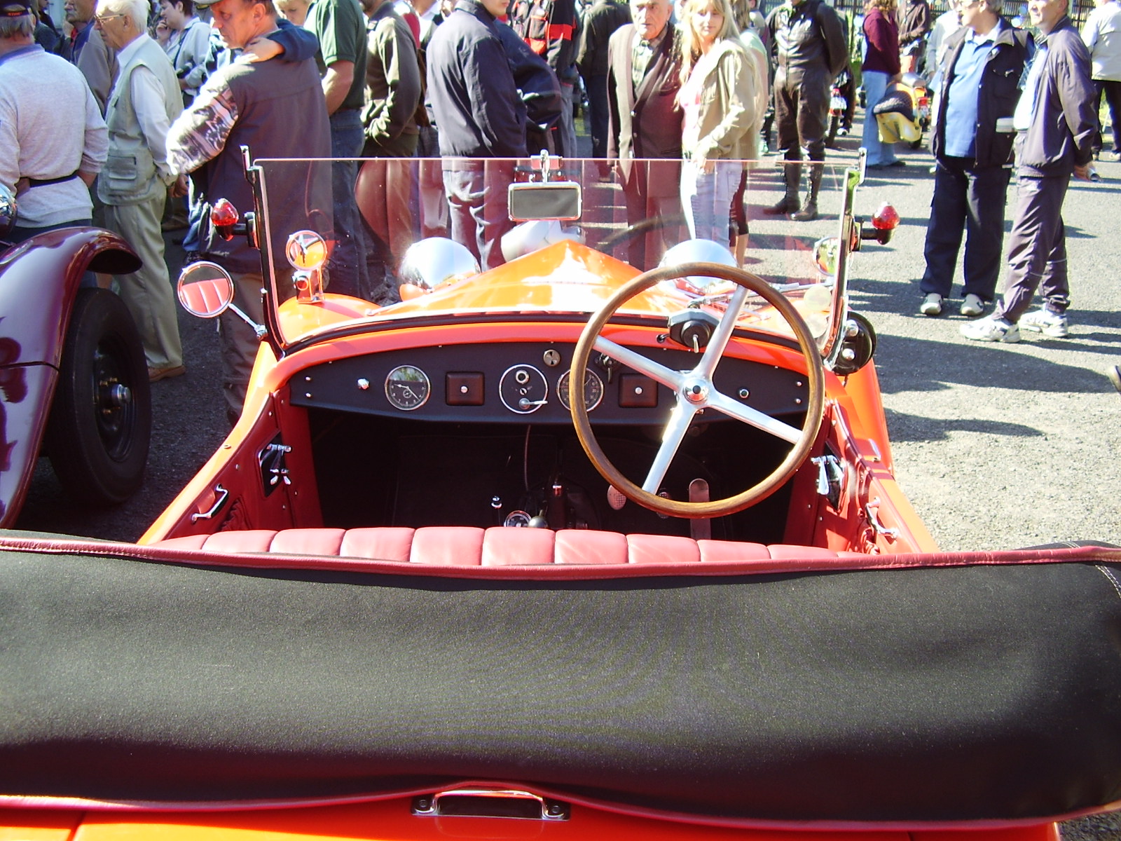

Príspevok od užívateľa Karel » 13 Okt 2007, 09:33
:wink:

Super, super, super! Mám rok 1932. Znamená to tedy, že tam nemám mít hodiny? Děr tam mám jak od šrapnelu a ta na hodiny tam jakoby je, ale mnohem větší, takže nevím.
Nevíte, co je to za černou věc úplně vlevo na palubce na obrázku M-7?
Teď ještě to osvětlení přístrojů sehnat :( Pokud byste ho někdo měl, tak ho koupím.

Ta černá věc je zásuvka pro lampu zn. BOSCH :wink: .
Hodiny u prvních T-57 nejsou v základní výbavě ( na prospektu jsou uvedeny za příplatek ).
Hodiny si klidně do Tatry dej !!! Nic tím nezkazíš !!!

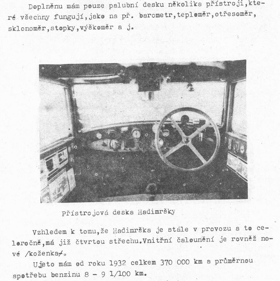

Karel: V této Hadimršce jsem jako malej seděl možná i jel.... :wink:
Kam se hrabe stíhačka se svojí palubní deskou na tuto Hadimršku....
palubka..
Príspevok od užívateľa JáPavel » 14 Okt 2007, 10:23
Tam schází už jen navigační systém pro řízené rakety.. 8)
