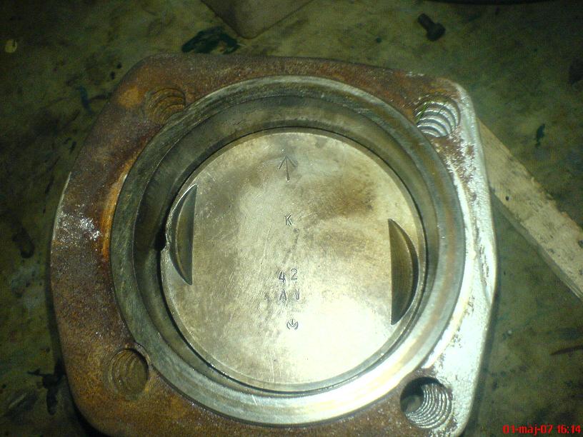

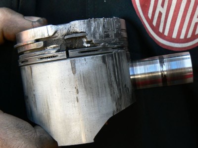

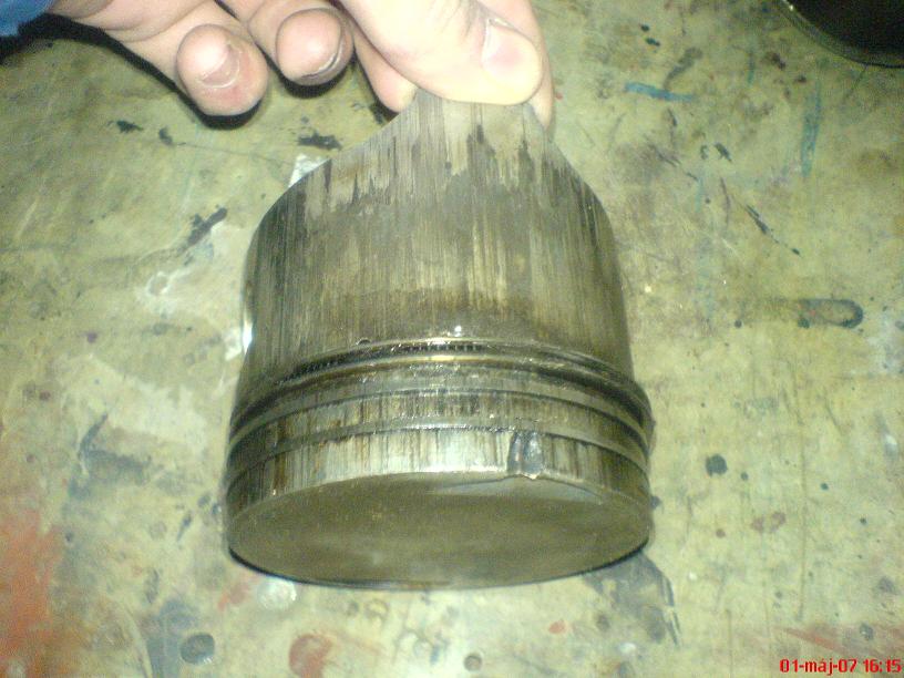

Príspevok od užívateľa Marián Mitrík » 07 Máj 2007, 10:01
Tak chlapi, tu je foto :roll:

Príspevok od užívateľa Marián Mitrík » 07 Máj 2007, 16:01
Chlapi, motor ma nabehane po generalke zhruba 35000Km, bol menený celý vrch v Bernolákove u p. Abraháma, v danom okamihu, kedy k tomu došlo mal olej 105°C približne, použitý olej polosyntetika ARAL 10W-40... Pri tej rychlosti motor zrazu začal strácať výkon, pri zošľapnutom pedáli. Otáčky mal okolo 4800 ot/min. Akonáhle som vyradil rýchlosť, na voľnobehu začalo blikať mazanie. Z toho sme usúdili, že bol buď nedostatok oleja, i keď sme ho pred jazdou kontrolovali a bolo to v poriadku. Druhá možnosť môže byť tá, že vzhľadom na odštiepený kúsok z piesta na jeho vrchnej časti nám musel motor niečo kovové zjesť, a tá časť mohla piestu pômocť :roll: ... Vyzeralo to akoby sa niečo kovové zarylo do piesta, a tým ho tlačilo na jednu stranu válca, a kvôli zvýšenému treniu to asi nevydržal... To sa už asi nikdy nedozvieme čo to mohlo spôsobiť. Stále Vás prosím chlapi pomôžte, ak by doma mal niekto nazvyš piest+válec+krúžky

Príspevok od užívateľa Palo » 07 Máj 2007, 17:15
Mne sa zdá že hlavnou príčinou zadretia bolo prehriatie.Piest mal teplotu pri ktorej mal väčší priemer než je vŕtanie jeho válca.Myslím si to preto že bol zadieraný celý plášť aj po bokoch kde sú oká piestnych čapov a tieto miesta nemajú byť prečo zaťažované.To odhryznutie si neviem vysvetliť, možno sa pri tej teplote odtavoval.Ondrej tu písal že k prehrievaniu majú tendenciu hlavne zadné válce, no podla môjho pozorovania, iba u čistých motorov, sa chladia najlepšie práve válce číslo 5 a 1.Zistil som to tak že pri teplote motora okolo 40°C (olej) boli na vymontovaných sviečkach znečistenia ktoré boli zavinené ich nízkou teplotou, "začmudenie" prichádzao od ich chladených miest (koreň izolátora).U válcov 1a5 boli sviečky začiernené až k elektróde,válce lavej strany kde chladenie obmedzujú telesá predohrevu boli čisté skoro až ku koreňu izolátora a na pravej boli čisté špičky izolátorov asi v rovine začiatku závitu.Pri teplotách nad 60 boli všetky sviečky dokonalé čisté.Svietil som si dovnútra(medzi závit a izolátor).Je ale možné že špina od ventilátora najprv zašpiní válce 1 a 5 a tak sa prehrievajú práve trieto.A možno to záleži aj na otáčkach ventilátora.Za týmto si nemôžem stáť na 100% lebo som si to všimol len u 2 motorov a udialo sa to skôr z kombinácie nudy a zvedavosti.
A ešťe som zabudol, rád by som pomohol ale piest,krúžky ani válec nemám.
Marián ako je možné že je ten piest taký čistý?Aké si používal palivo?
