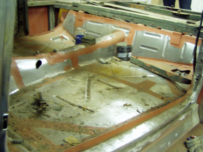

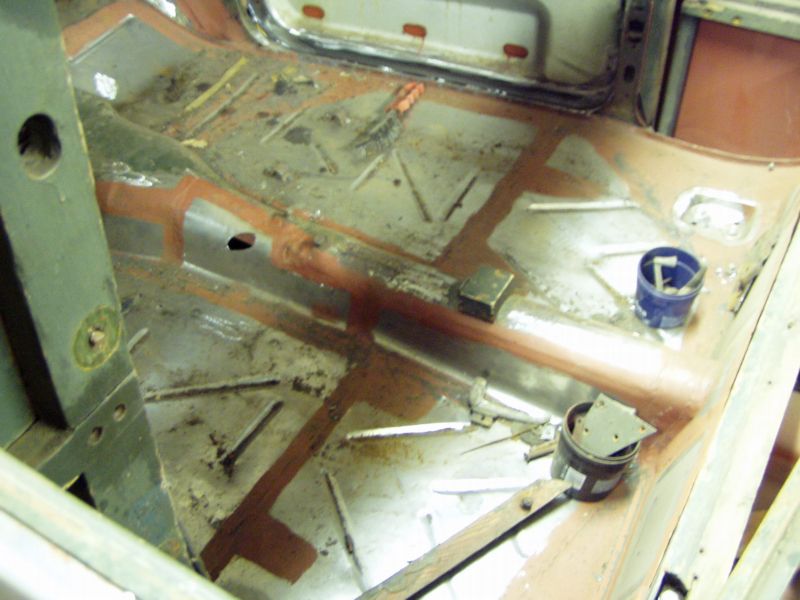

Prolisy v podlaze? V čem je problém si je při výrobě nové podlahy udělat?
Príspevok od užívateľa Roman Maďar » 04 Mar 2007, 23:35
Radek, problém to nie je, len sa mi nevidelo Lubošove tvrdenie , že podlaha je rovný plech :wink:
Príspevok od užívateľa Luboš » 05 Mar 2007, 00:30
No Radku, takhle by ses u šestsettrojky asi dost nadřel...
