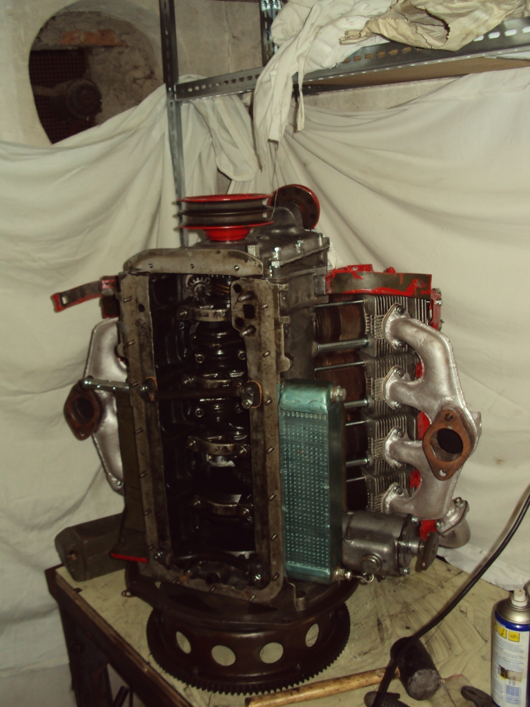

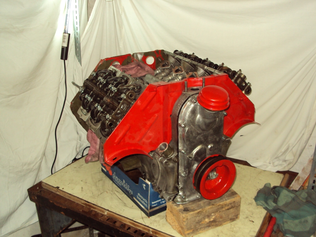

Poslal jsem ti odkaz kde hledat do tvé pošty. No to by bylo na dlouho,ale již to že na vrchní části máš ten nálitek tak to je něco v nepořádku.Tak si prohlédni zbyvajíci ojnice a hledej rozdíly na nich. Většinou na klikovém oku.Pokud žádné nenajdeš tak je to ok a budeš muset sehnat tu zbyvající.Vyvažování klik mechanizmu je o tom napsáno mnoho chce to pohledat na netu.Třeba v knížce Vyšší škola motorismu.Měli by být stejné váhy pro čep pístu a pak celková váha ojnice.Proto ten nálitek.To byl jeden z důsledků malé životnost motorů po GO když tam cpali co se dalo.Většinou ten daný válec byl vice opotřeben a vůle v ložiskách nehledě na vibrace motoru.

Ok díky moc za info pak pošlu fotky.

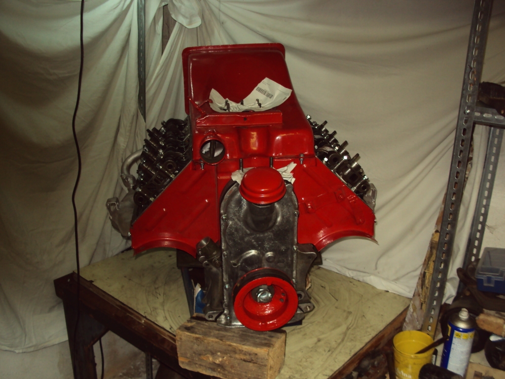

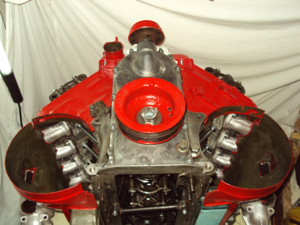

Príspevok od užívateľa Vojki » 25 Apr 2011, 21:36
Tak už se nám to začíná rýsovat. Uvidíme esi to eště pojede...

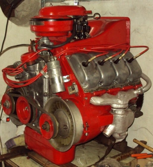

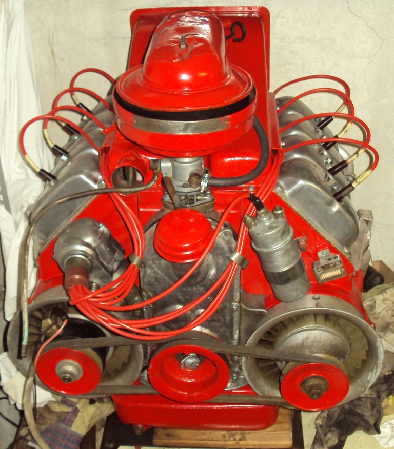

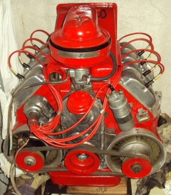

Príspevok od užívateľa Vojki » 17 Máj 2011, 20:04
Tak chlopi hotovo. Děkuji vám za pomoc a rady.
