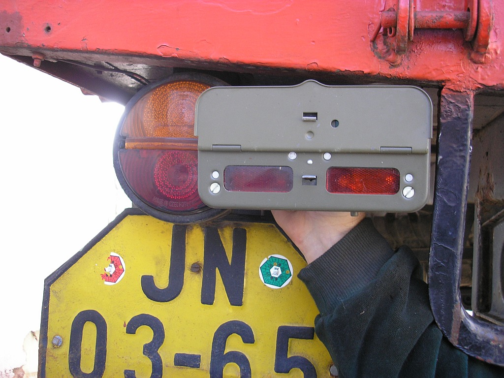

Nevíte někdo, kde přesně má být umístěna zadní odstupová svítilna? Dneska se mi na burze v Chotusicích podařilo sehnat tu zadní krabičku, ale zjišťuju, že nemám žádný nákres ani dobovou fotku.
Re: Tatra 805 valník
Príspevok od užívateľa ondrej » 06 Mar 2010, 21:18
myslím, že nad zadným evidenčným číslom..
Príspevok od užívateľa Luboš » 06 Mar 2010, 22:07
To bych taky tipoval, ale tam už je zadní světlo... :o

Príspevok od užívateľa Jerry » 06 Mar 2010, 23:04
Luboši, ta odstupovka má být právě místo toho světla a na pravej straně je pouze kruhová obrysová svítilna (pro představu velikost jako je na T87, atd...), ale pokud to tam dáš, tak v tu ránu neprojdeš technickou, protože to neodpovídá dnešní vyhlášce. Jediný oblafávací řešení je, dát si pod korbu na háčky konzoli s klasickejma světlama a připojit je do zásuvky přívěsu. To projde přes TK a vyhovije to pro provoz na pozemních komunikacích a na srazech a mimo komunikace to pak můžeš mít dole jak to v originále opustilo fabriku. :wink:
Príspevok od užívateľa Luboš » 07 Mar 2010, 12:42
Co se týče dnes povinného osvětlení, tak v tomto originalitě asi ustoupím a normální zadní světla tam nechám. Zatím to vypadá, že by šla posunout více ke krajům a odstupovka by se vešla. :) Číslo by pak mohla volitelně osvětlovat obě zařízení. :lol:

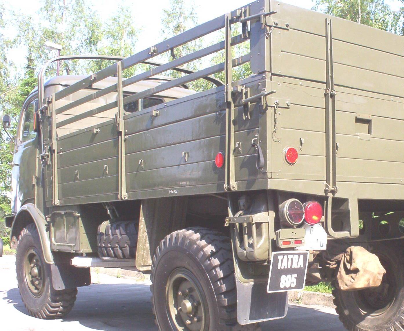

PAVEL64
Príspevky: 283
Príspevok od užívateľa PAVEL64 » 08 Mar 2010, 20:33
Moje tatra jenom pro inspiraci... :wink:
Príspevok od užívateľa bazilisak » 08 Mar 2010, 22:45
Tak jestli můžu doporučit Lubošovi , tak u Pavla se raději neinspiruj. Mohlo by se stát, že by se totiž Tvé vozidlo stalo technicky nezpůsobilým. Ano, tak . Již je mi jasné, že se jedná o nesportovní a nečestné doporučení, ale pravda je taková, že mezi zadním světlem do mlhy a brzdovým světlem MUSÍ být nejméně 10 cm . K tomu, nehomologované zatemění krycího skla skupinové svítilny .....
Esteticky se zde sešly 3 generace, první generací je odstupová svítilna , řádově o desítku let novější koncová svítilna , a k tomu o další desítky let novější mlhové světlo. Tudíž osobně nemohu říci, že by mě to z historického hlediska nějak uspokojilo, praktické to zřejmě je , ale z jinak jako pěst na oko. :evil:

PAVEL64
Príspevky: 283
Príspevok od užívateľa PAVEL64 » 09 Mar 2010, 13:12
Máš pravdu ,mlhovka je blbě...nečerti se hned ,jenom mi šlo o to- "kam umístit to odstupové světlo... :wink:

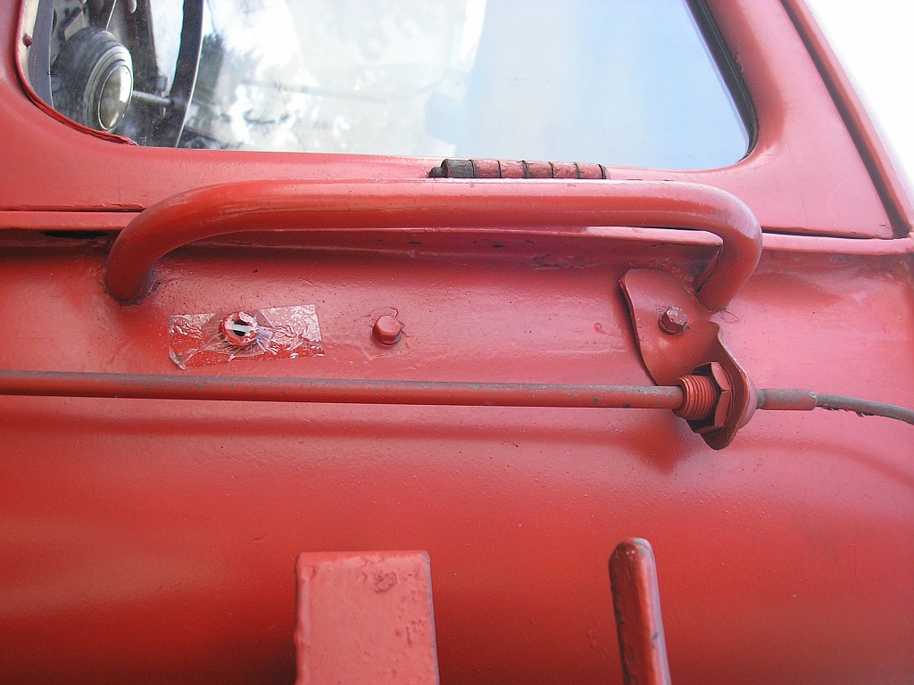

Pavle, koukám, že na autě máš i původní výklopné směrovky - neměl bys detailnější fotku umístění? Ty jsem také ještě nesehnal, ale připadá mi divné, že by byly umístěny tak blízko madla(?).
Príspevok od užívateľa Jerry » 13 Mar 2010, 00:10
Ty madla Luboši nejsou madla, ale ochrany proti poškození směrovek od větví (abys je v terénu neutrhnul). :wink:
Príspevok od užívateľa Luboš » 13 Mar 2010, 00:19
Hmm, ale čeho se pak má člověk držet, když chce třeba umýt střechu nebo nouzově opustit vozidlo? :shock:
Príspevok od užívateľa bazilisak » 13 Mar 2010, 02:13
Můj názor : výklopné směrovky nechat výklopnými směrovkami, odstupovky odstupovkami, a první celé auto opravit, odrezit, vyvařit, přetěsnit , nalakovat a nedělat na něm něco dvakrát, tím myslím 2 sady funkčních ukazatelů směru. Pokud by to auto stálo jen v muzeu, tak at je originál, bez novodobých blinkrů , jen s původními mávátky ... Pokud bude ale jezdit, musí mít dnešní blinkry, a k nim přidávat původní historii je podle mě , k ničemu. Stejně to tak nemůže hrát v historickém filmu ...... tak proč něco dvakrát, dvakrát to origo nebylo .....
Príspevok od užívateľa PAVEL64 » 13 Mar 2010, 10:19
Jo jo zas máš pravdu - napřed rozebrat -vyvařit ,přetěsnit ,znova složit a potom detaily....a na natáčení nejsou dnešní blinkry hezké- to je taky fakt......byla by to docela hezká fotečka- ale ty dnešní blinkry....

Príspevok od užívateľa ondrej » 13 Mar 2010, 10:29
Luboš napísal:Hmm, ale čeho se pak má člověk držet, když chce třeba umýt střechu nebo nouzově opustit vozidlo? :shock:
Na T-805 a podobných autách sa strecha nezvykla umývať a ak by si predsa len chcel, máš lepší prístup cez prielez. No a pri núdzovom opúšťaní vozidla sa ničoho nedrží, ale prchá sa kade ľahšie... :lol:
