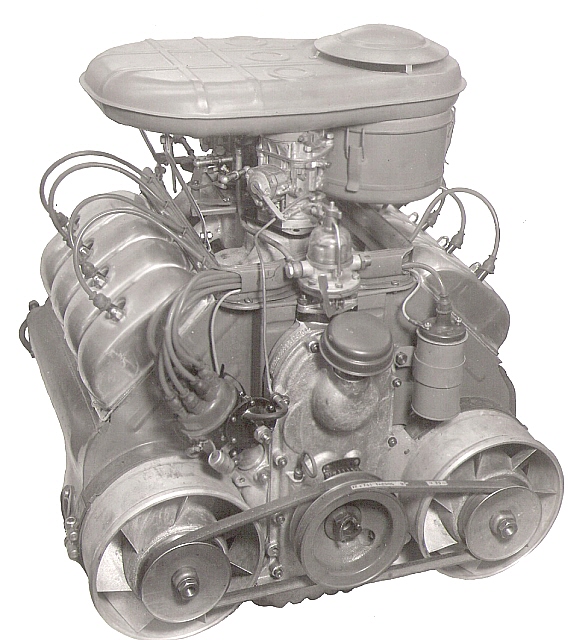

Přikládám tovární fotku Fka. Porovnejte....

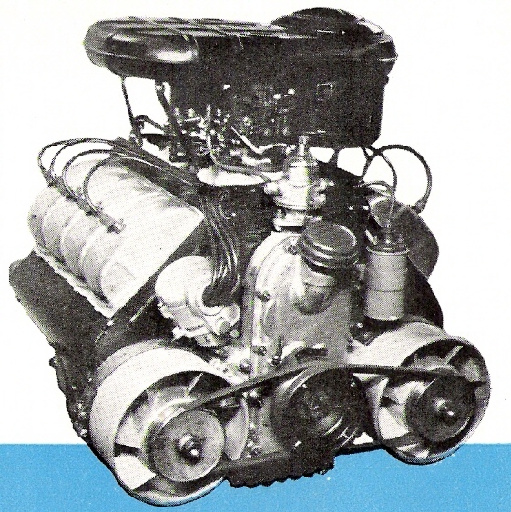

Príspevok od užívateľa Michael » 07 Jún 2005, 22:10
Motor F 2.jpg (223.56 KiB) 9795 zobrazení

Kryt rozovdov mám ako na Honzovrej fotke teda nie F. Ale ak kryt pasuje na aj na F,G,H tak to nič neznamená.
Honzo natej fotke má motor piesty z H-čka. :roll: to je ale mix.

Omlouvám se, na každý fotce je jinej motor. Tohle by snad mělo být F - podle vačkové komory.
