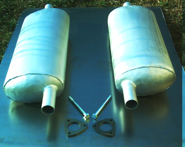

Prodám tyto nové díly:

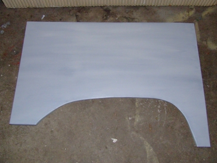

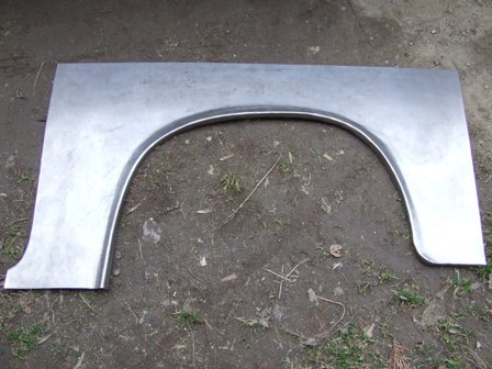

Lem přední 1500Kč/ks
Lem zadní 1300Kč/ks

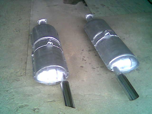

tlumič výfuku 2700Kč/ pár

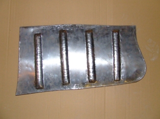

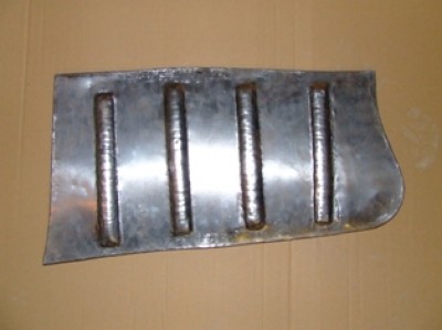

podlážka zadní kapsy 600Kč/ks
viz foto.

Búhvíco to není, na svoje auto bych to nedal :? kvalitu vylepšit nebo znížit cenu :lol:

Skus si to zvetšit a pak hodnoť kvalitu, moc bych se nesázel, že to sedí s originálem, vypadá to hodne amatérsky, ale mohu se mejlit, pak se omlouvám, z tech fotografii ale nemám dobrý dojem
Príspevok od užívateľa vasa26 » 27 Mar 2007, 01:07

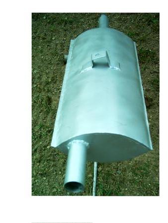

ty výfuky jsou udělaný z Lada nebo Vaz (1500nebo slabší?)?nebo funglovka plech drátěnka?příjde mi origo vyrobený a ne s Tatry 603..má divný tvar takový kulatý :shock:

Takže odpověď na otázku zda mě to naučil pan Komáre odpovídám přední lem ano, ostatní si člověk tím, že je jak se zde taky někdo zmínil ,nedostatkem dílů člověk udělá sám. Ano připouštím kvalita zadní podlážky není zrovna nej, ale na první pokus bez nějakých zásadních oprav si myslím že to není zas tak špatné a v autě to po navaření vypadá taky líp. Příští týden pošlu foto. Jinak tlumiče výfuku nejsou z žádné lady, ale dělané podle origoš schématu z Kopřivnice a narážka na to jak je moc kulatý, tak ti chci říct že originál byl skutečně tak kulatý. Rozměry jsou podle orig. Možná tam máš ty jiné, které např. prodává Aero servis v Brně... Ano i takové se dělali. Bohužel, ale rovné čelo nemá dobré zvukové vlastnosti... Což je ověrené. Já ty čela vyklepávám ručně. zajímalo by mě jestli ty co jsi je odsoudil by jsi se do toho pustil a navíc za takovou cenu... Zkus si to někdy, kolik času nad tím strávíš... Bohužel ceny jsou takové jaké jsou. A to si myslím že jsem ze všech dodavatelů (Ecorra, p. Komárek) nejlevnější. A práce je podle toho co jsem viděl kvalitativně velice podobná. Navíc já ti ty díly nenutím. Nebo snad ano?

Výfuky vypadají zajímavě. Jakou tloušťku plechu používáš..?? Jsou jedno nebo dvouplášťové..??

Výfuky tipuju v tomto stavu dle fota jednoplášť, chtělo by to Honzo i ten druhý plášť a zbodovat ho ohnutými lemy na sebe po bocích v polovině výšky tlumiče (na absenci tohoto pláště zřejmě naráží Vašek (vasa26)), a mezi plechy izolaci. Přepážky a expanzní truba uvnitř sedí s původním provedením?

jack napísal:Výfuky vypadají zajímavě. Jakou tloušťku plechu používáš..?? Jsou jedno nebo dvouplášťové..??
Tloušťka plechu 1mm. Jsou dvouplášťové, první vrstva je z 0.8mm silného. Mezivrtva mezi plechy je taktéž natřená rovněž vnitřní část výfuku.

radek napísal:Výfuky tipuju v tomto stavu dle fota jednoplášť, chtělo by ...
I vnitřek je stejný jako originál. Když už něco dělám podle originálu tak to nebudu dělat jinak. Zahnutí jsem ještě nedělal, ale v budoucnu to skusit snad můžu, ale obávám se že to nebude zrovna jednoduché v domácích podmínkách, protože se plech v místě prohlubně zuží a hůř se to bude tvarovat. v Tatře měli určo nějaký lis. Já bohužel ne... A cena za kterou bych to poté muselo být by asi byla ještě větší než doposud...

K výfukom by som mal dve poznámky - pôvodné tlmiče majú vnútorné rúrky kónické, čo sa v domácich podmienkach asi nebude robiť ľahko - ako to máš vyriešené ty?
Koncovky na tých pôvodných výfukoch bývajú pod okrasnými chromovanými koncovkami ľahko sploštené - pravdepodobne kvôli lepšej možnosti tieto koncovky navariť - o niečom takom neuvažuješ? (dodávať to komplet aj s okrasnou koncovkou)?

ondrej napísal:...k výfukom by som mal dve poznámky - pôvodné tlmiče majú vnútorné rúrky kónické, čo sa v domácich podmienkach asi nebude robiť ľahko - ako to máš vyriešené ty?
trubka má kónický tvar, rozřežu trubku na půl a pak každou půlku rozřežu napříč do urč. vzdálenosti a navařím mezi ni trojúhelnikový plech aby jsem ji do toho tvaru rozšířil, poté je navařím nazpět k sobě... Koncovky zatím nedělám, protože je asi lepší je vzít ze starého a nechat si je znovu pochromovat. Asi by jsem potom s cenou nebyl zajímavej.
Príspevok od užívateľa jack » 27 Mar 2007, 11:01
Tak koncovku budu dávat ze seříznuté nerezové trubky. Jinak Honzo vypadají fakticky good.. :wink:

Se zvukem výfuků souhlasím my máme na tatře tyto výfuky (obraz12) a zvuk je (aspoň mi se zdá moc pěkný a tichý :) a viděl a slyšel jsem Tatru s výfuky (norm.jpg) a nebylo to ono přišel mi ten zvuk takový plechový. Tak věřím, že to kulaté čelo bude mít vliv, jak píše Jan.
Príspevok od užívateľa Luboš » 27 Mar 2007, 12:20
Já mám na autě zase tyhle "norm" a zvuk s nimi se mi zdá vůbec nejhezčí. Asi bude spíš záležet na přesnosti provedení a kvalitě použitých materiálů, 0,8 plech se na výfuk asi moc nehodí nebo máte někdo jinou zkušenost? Nejtišší bude asi dvouplášťový žiguli, které tam spousta renovátorů dává i dnes.
