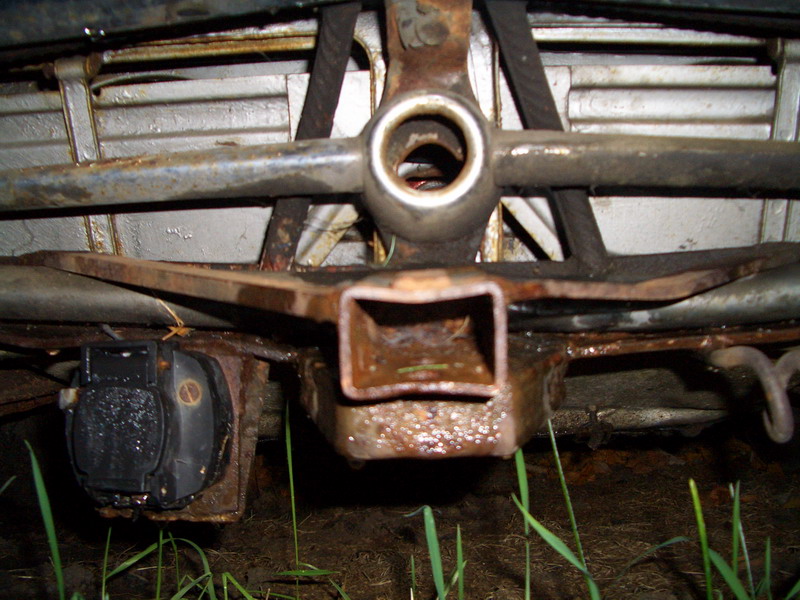

Tazne na 603jke.
Demontaz naraznika = slovny prejav "mechanik CSAD" :wink: - teda pokial ma zostat naraznik cely.

Z jakého roku to pochází, Tatrovečko, že už to má odnímatelnou kouli :?:
Re: tatraplan
Príspevok od užívateľa ladis » 24 Nov 2008, 20:40
Ta koule asi nebude odnimatelná z důvodů legislativních, nýbž klikově-startovacích ;-)
(odpojit přívěs, odejmout kouli, nastartovat, přišroubovat kouli, připojit přívěs 8))

Re: tatraplan
Príspevok od užívateľa tatrovecka » 24 Nov 2008, 20:48
D.A._ napísal:Z jakého roku to pochází, Tatrovečko, že už to má odnímatelnou kouli :?:
Neviem kedy bolo tazne montovane, ku mne sa 603jka dostala uz aj s taznym, inak tatra je zo 70teho roku.

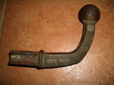

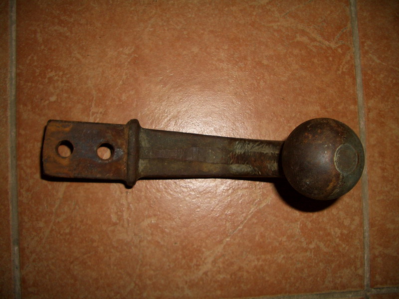

Príspevok od užívateľa tatrovecka » 24 Nov 2008, 20:52
ladis napísal:Ta koule asi nebude odnimatelná z důvodů legislativních, nýbž klikově-startovacích ;-)
Je odnimatelna a je prichytena dvoma skrutkami, cez diery vid. foto vyssie.
V priebehu tyzdna pridam foto aj gule.

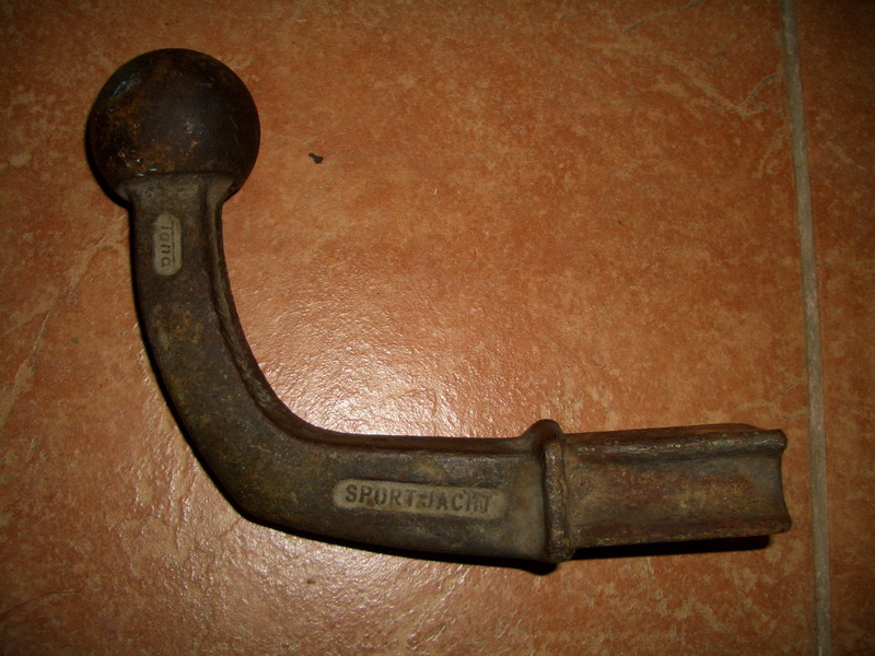

Re: tatraplan
Príspevok od užívateľa tatrovecka » 31 Jan 2009, 18:24
pridavam foto gule
