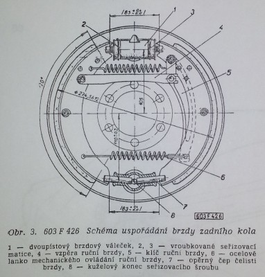

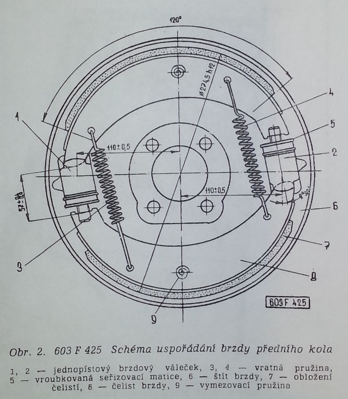

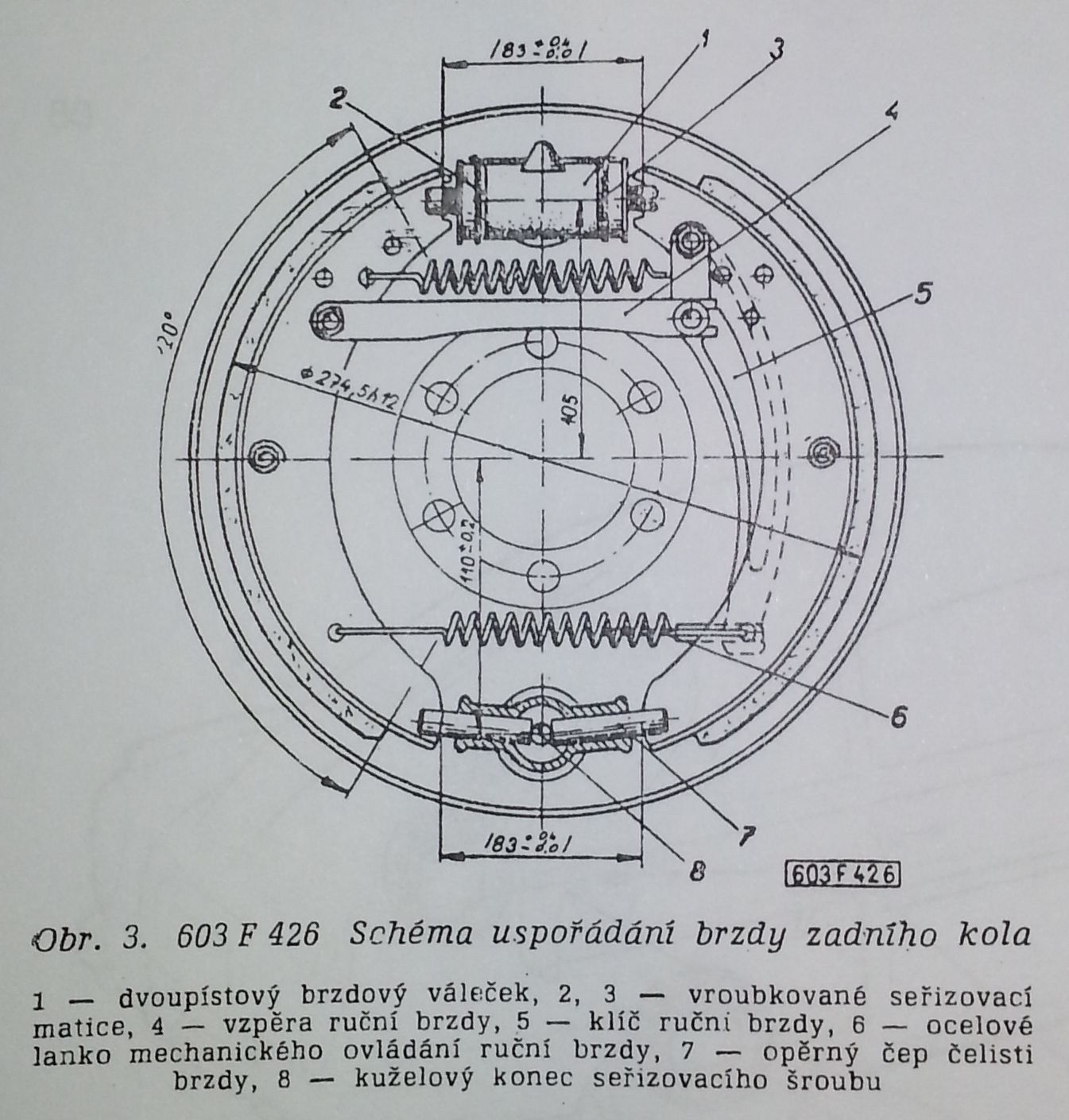

Ahojte. Neviete niekto nahodou aky je priemer original novych bubnov n1a T603? Vdaka za pomoc. Roman.
sqad
Príspevky: 166
Re: Bubny T603
Príspevok od užívateľa sqad » 27 Jún 2015, 22:18
Ahoj, toto som vyčítal z dielenskej príručky (je tam toto viac ako si sa pýtal, ale nech je to pokope):
Vnútorný priemer bubnov bŕzd (predných aj zadných) 275 H 11
Priemer brzdových valčekov 25,5 mm
Množstvo brzdovej kvap.v sústave 0,74 l
Predpísaná vôľa medzi čelusťami a trecími plochami bubnov 0,3 mm
Dĺžka voľného chodu pedálu 40 až 45 mm
Šírka obloženia 55 mm
Hrúbka nového obloženia 6 mm
Najmenšia prípustná hrúbka obloženia 2,5 mm
Vonkajší priemer čelustí s novým obložením 274,5 mm
