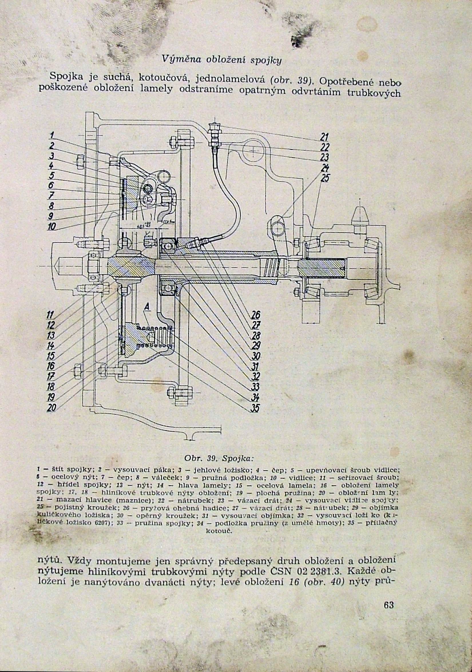

Vibrace, nebo nerovnoměrnej záběr obložení může mít na svědomí ložisko (ať vypínací, nebo "středící" co je uprostřed setrváku), nebo pak různá vůle (vzdálenost) vypínacích páček. Změř zda jsou všechny stejně vzdálený od plochy setravačníku. Viz obrázek z příručky na 805.

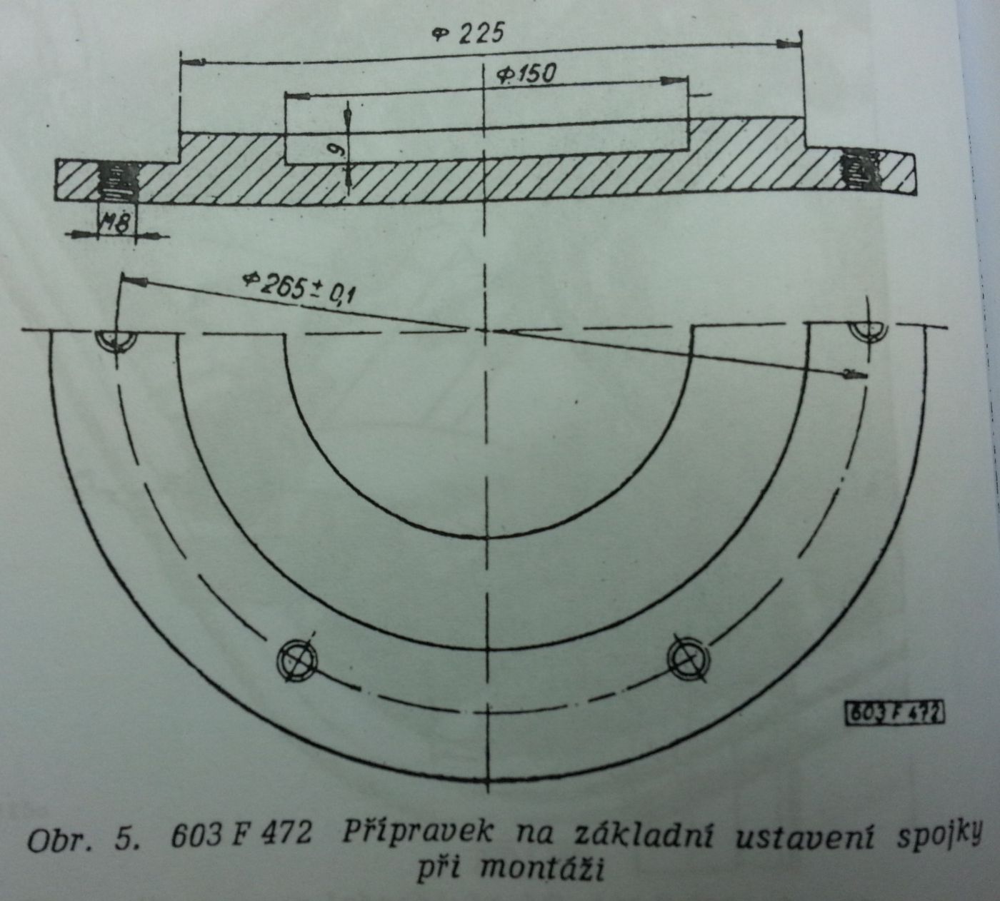

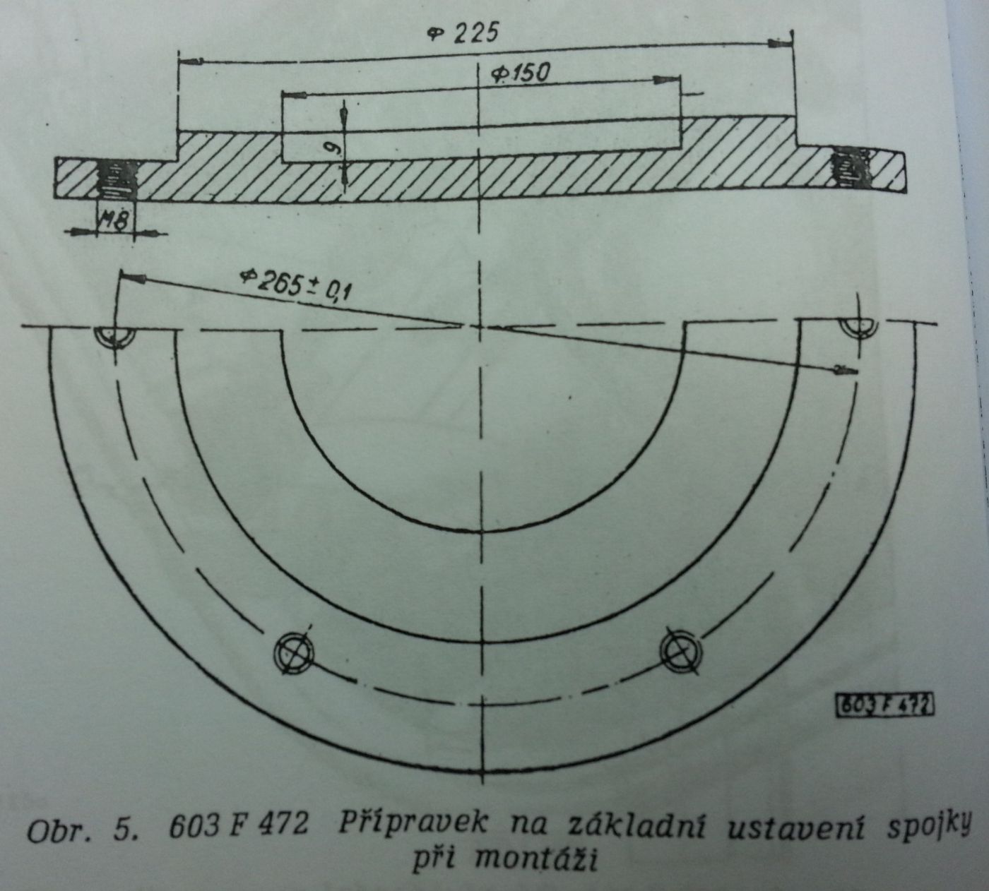

Vďaka za nákres k T805. Tie jazýčky určite prekontrolujem, len si musím spraviť prípravok na nastavovanie, ako na obrázku.
tatrawerke: Tip na túto lamelu mám od teba z iného vlákna, vďaka zaň. Lamelu už mám aj zakúpenú a pôjde do Tatry. Dám vedieť ako sa mi osvedčila.
Prípravok na nastavenie štítu spojky, časť hrubá 9mm nahrádza spojkovú lamelu.
