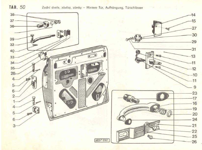

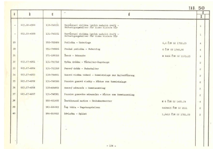

Omezovace otvarania zadnych dveri na T603 mi nefunguju. Rozobral som dvere a zistil ze problem je v tom ze vsetky gumove diely omezovacov tam bud niesu, alebo su odhnite - vid diely 34,35,36 a 37 na obrazku z prilozeneho katalogu nahradnych dielov.

Ty pružiny mám vyrobené.Střed není guma,ale já dávám vytočit ten kužel z teflonu.Pak to funguje.

Pruziny mam aj ja. Tie su v poriadku, funkcne, neunavene. Chcem sa spytat ci by ste mi vedeli vytocit a predat ten stred z teflonu co t je treba. Kedze nemam vozor, nemam to podla coho spravit. Dakujem za info.
