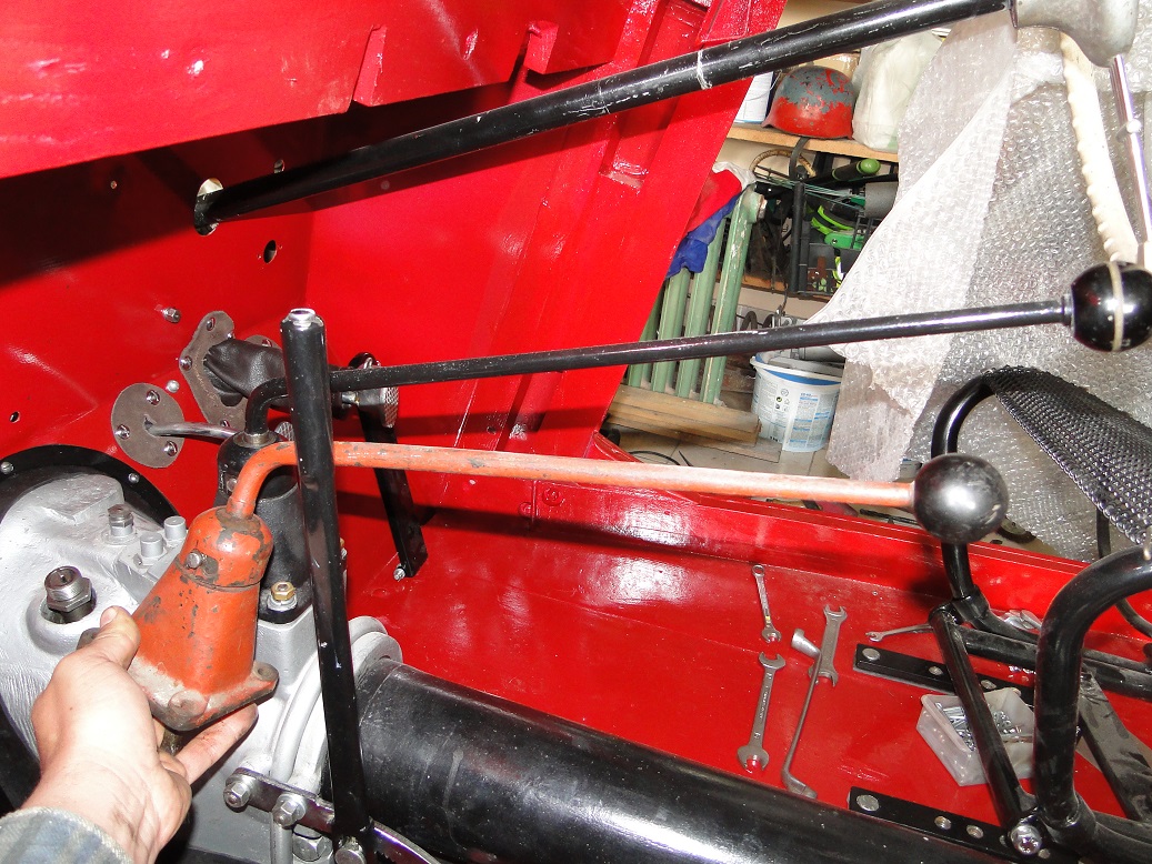

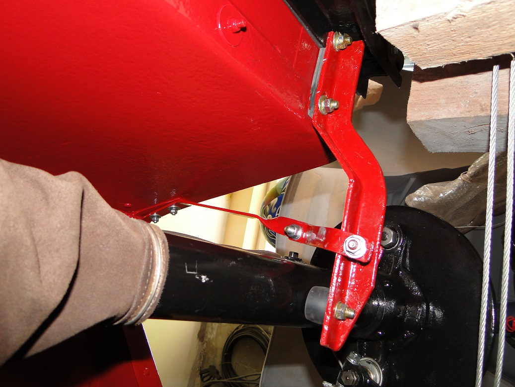

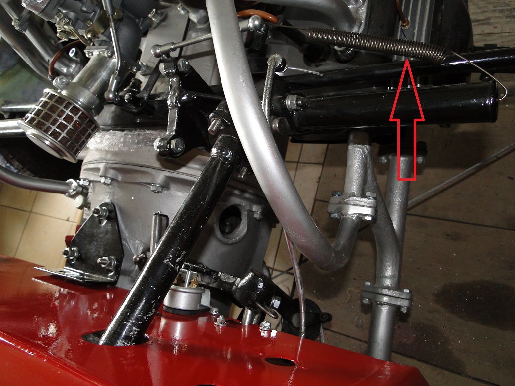

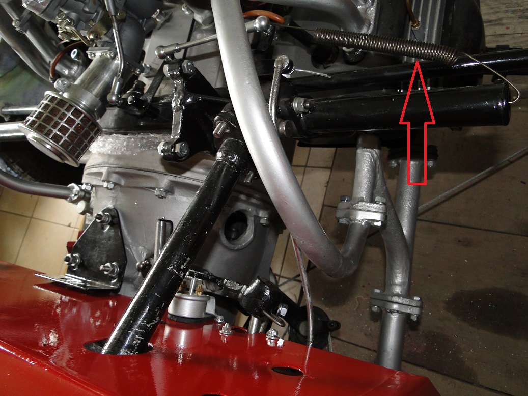

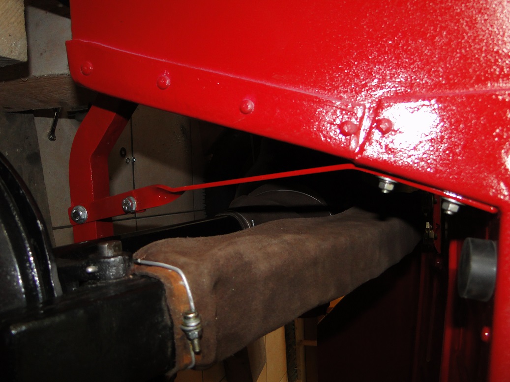

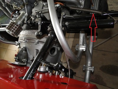

Zdravím všetkých, mám dotaz, kde má byť umiestnená pružina čo vracia plynoví pedál? Ja som ju provizórne umiestnil ako na foto, no aj tak som to videl na niektorých autách, ale aj všelijako ináč, ale chcem to mať tak ako to má byť. A ešte aký je rozdiel medzi riadiacími pákmi ? Jedna je dlhšia a jedna kratšia, obidve sú od výroby také, žiadne samo-domo. Vďaka! Pridám pár foto zadných dorazov už to skoro nikto síce nerobí, ale ačka to mali, aspoň to moje malo.

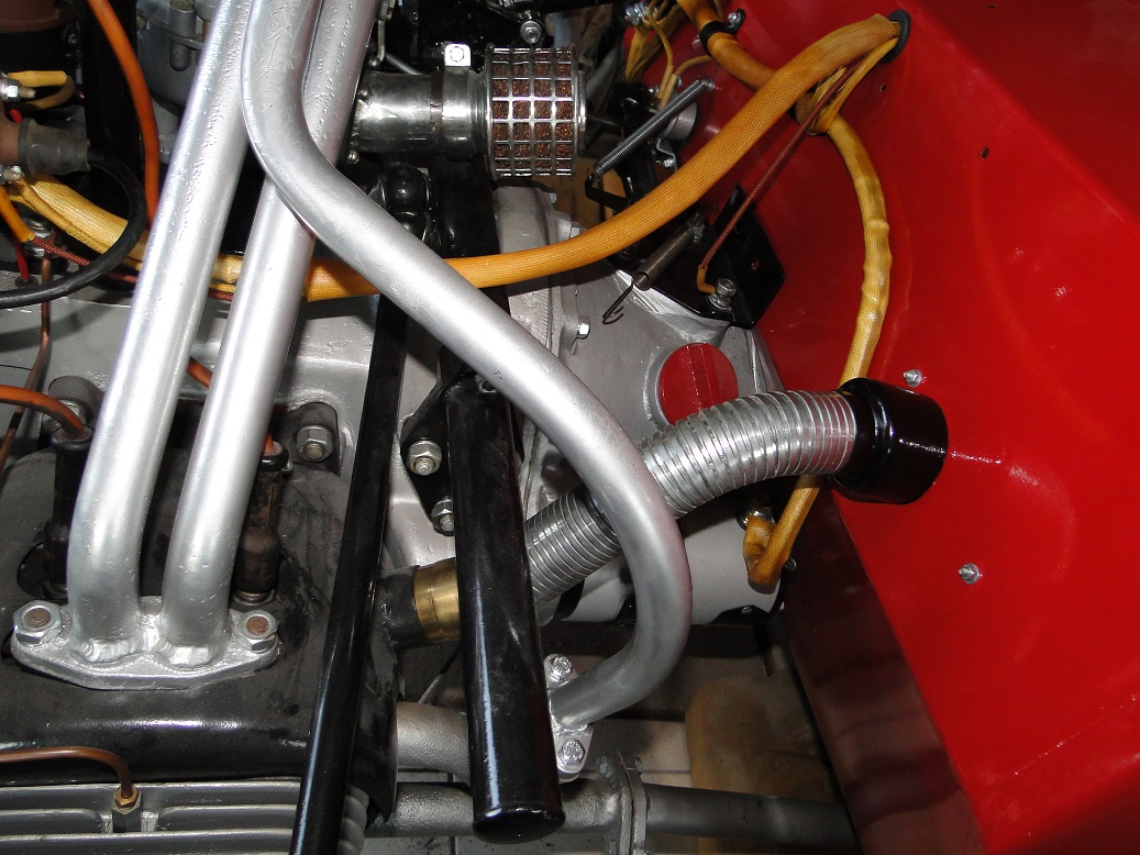

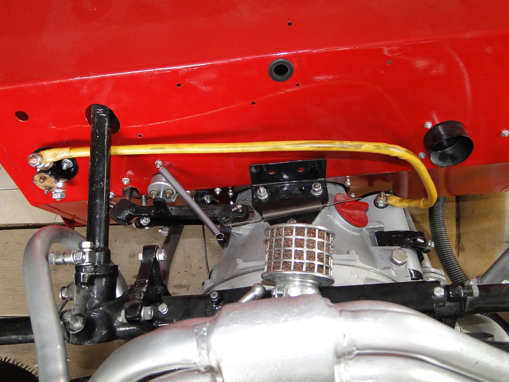

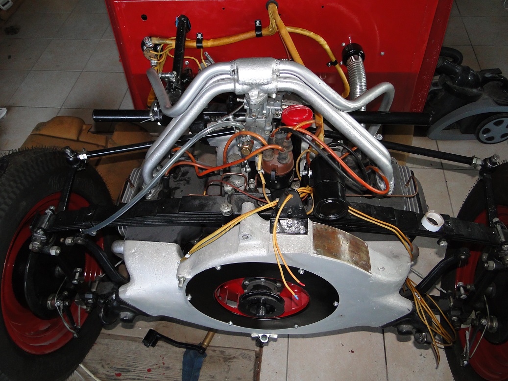

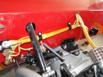

Jano 57B,603
Príspevky: 114
Re: Tatra 57a polokabrio
Príspevok od užívateľa Jano 57B,603 » 02 Júl 2015, 22:50

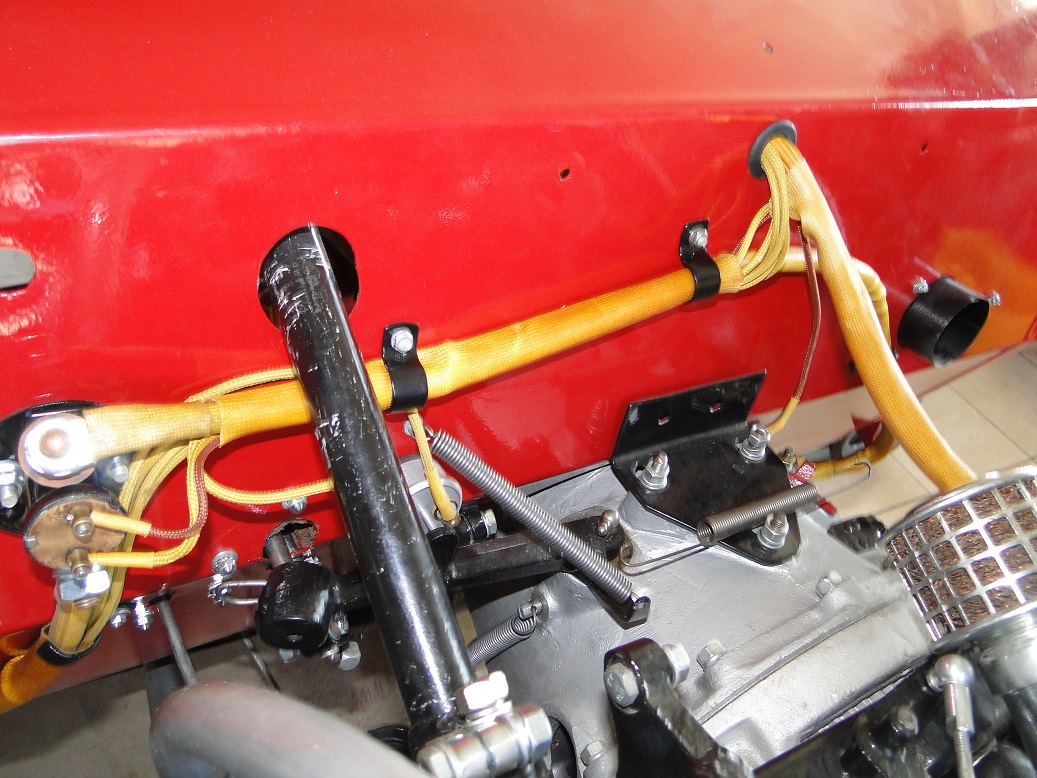

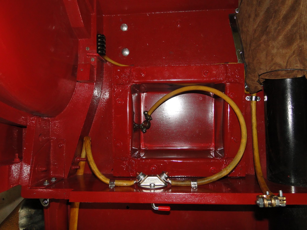

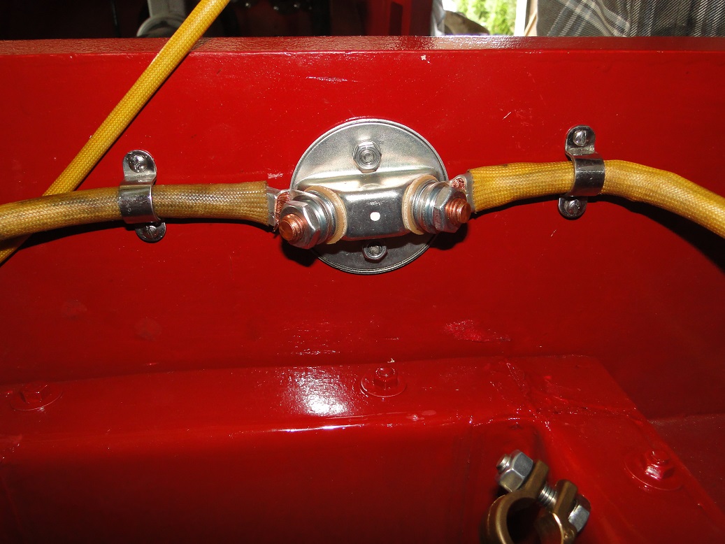

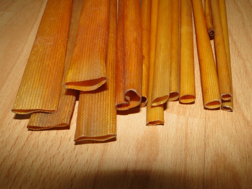

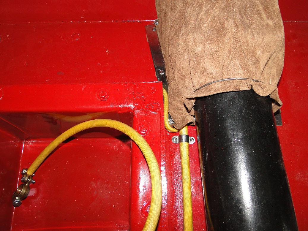

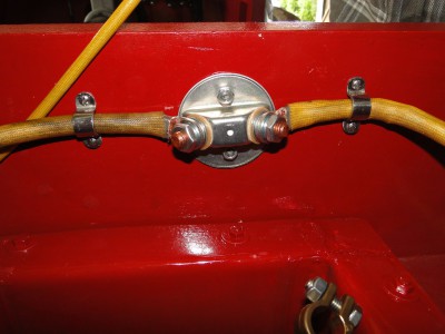

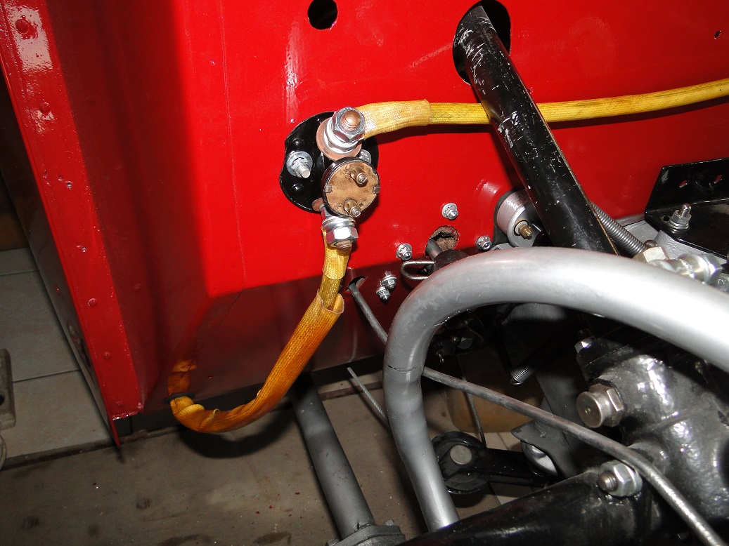

Ďakujem! Snažím sa! Pár nových foto. Toho 1,5 mm káblu bolo málo dokúpil som ešte 20 m červený a 20m modrý. Ale obyčajný neopradaný, navliekal som ho do bužirky super to vyzerá akurát trochu vás to zdrží, ale už by som opradané nekupoval, lebo sa to na koncoch strapká treba to páskou oblepovať a aj tak nato natiahnuť bužirku aby nebolo vidno pásku. Tak lacnejšie vinde kúpiť obyč. káble a obužirkovať. Bužirok zatiaľ mám dosť ak by niekto potreboval nech napíše.
