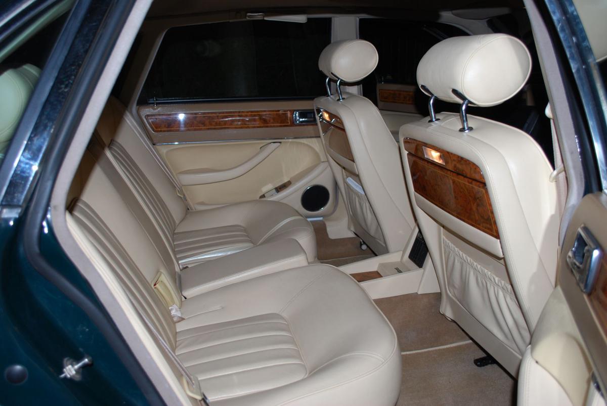

Odměnou pak je..... třeba podobná "záchrana" 22 let starého laku, který posledních 10 let svého života strávil bez jakéhokoli ošetření a výhradně venku v centru města....

Príspevok od užívateľa Thomas » 08 Apr 2013, 23:26
Radku,
můžeš, prosím, vybrat a poslat i pár foto celého auta?

Príspevok od užívateľa radek » 09 Apr 2013, 09:10
Thomas: mám za to, že už tu ty fotky někde několik let jsou, tenkrát je nemohl strávit psychicky labilní pan Fencl, shromažditel vrakoidních T613, z nichž mu jednu odborně ekologicky zlikvidoval dopravní odbor v Praze - Chodově a on tu nařízenou likvidaci autovraku neunesl a považoval za krádež limuzíny nedozírné ceny a měl nějaké řeči na téma "hračka XJ".... :-D A navíc nevím, jestli to tu projde, nejni to tatra :-D

Príspevok od užívateľa Thomas » 10 Apr 2013, 22:09
Děkuji Radku, moc pěkný exemplář, fotky potěšily! Pokud je někdo smaže, budiž vůle jeho.. Víš, já jsem ale optimista a pořád ještě doufám.. ..že procitne každý, kdo ještě nedospěl k poznání, že NEmít vnímání zúženo pouze na jedno čevenobílé logo, není vada charakteru, nýbrž jev životaběh podstatně obohacující.. :wink:
