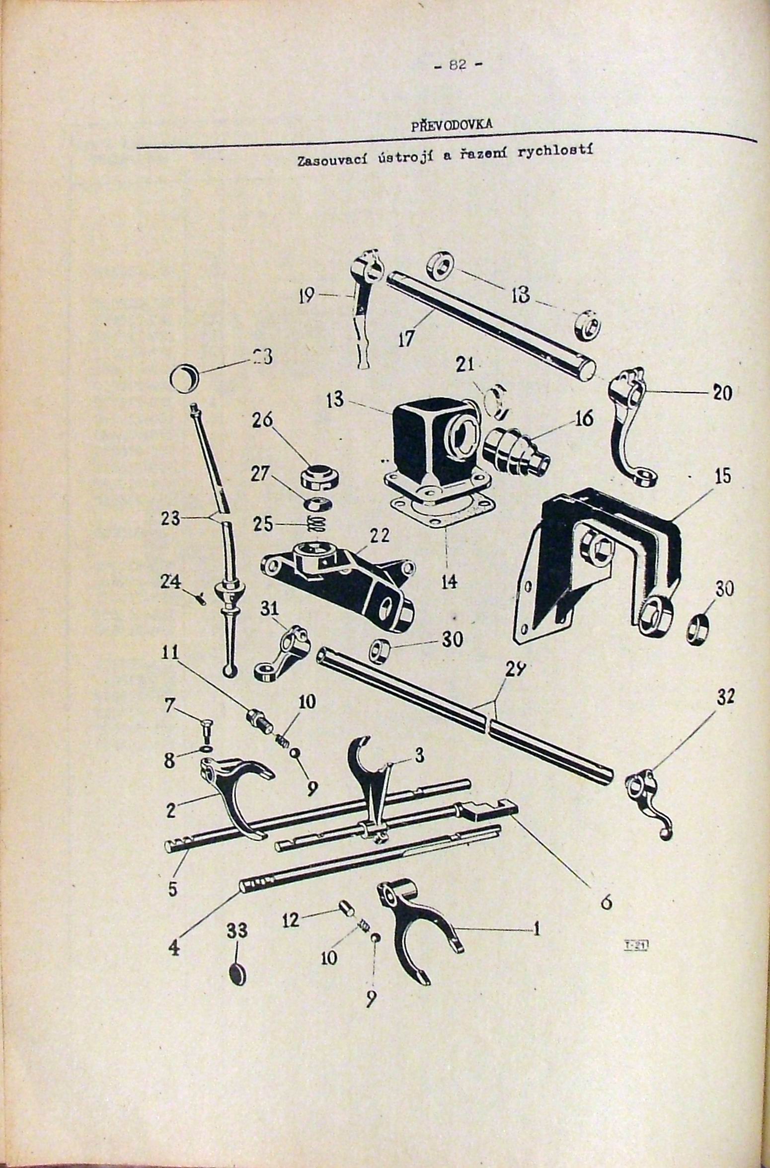

Chcem sa opýtať, keď som dal dole bočné veko na prevodovke, tak som tam mal v hornej dierke pružinu a v tej dolnej valček ktorý sa oprieral o pružinu. Keď som sa pozrel do katalogu ND, v hornej dierke pred pružinou by mala byť "uzávierka" ( poz č. 11 na obrázku dole). Viete mi poradiť čo by to malo byť a či vôbec pozerám dobrú stranu v katalogu? Iný obrázok som nenašiel.

Príspevok od užívateľa Jerry » 20 Okt 2011, 17:59
Píšeš to správně, má tam být. Ale pod víkem je 2x kulička + pružina a jeden váleček. Ta uzávěrka je vedle víka a jistí polohu zařazený 3. a 4. rychlosti. Nahoře je kulička a pružina a jistí řazení zpátečky a dole je kulička, pružina a váleček a ta jistí polohu zařazený 1. a 2. rychlotsi. Ten váleček je tam jako vymezení, protože řadicí tyč 1. a 2. rychlosti je víc utopená než zpátečky. Pružiny jsou tak všechny stejný.

Príspevok od užívateľa Jando » 21 Okt 2011, 08:56
Dík Jerry, už mi to dáva zmysel, lebo aj v popise sú 3 pružiny a 3 guličky. No na obrázku som našiel iba dve. Inak vidím že máš oveľa zachovalejší a čitateľnejší katalog ND na T805 ako ja, preto sa chcem opýtať, či by si mi ho mohol poslať v el. forme, prípadne ak je nejaký link na stiahnutie. Ďakujem ( môj mail ti pošlem cez súkr. správu)
