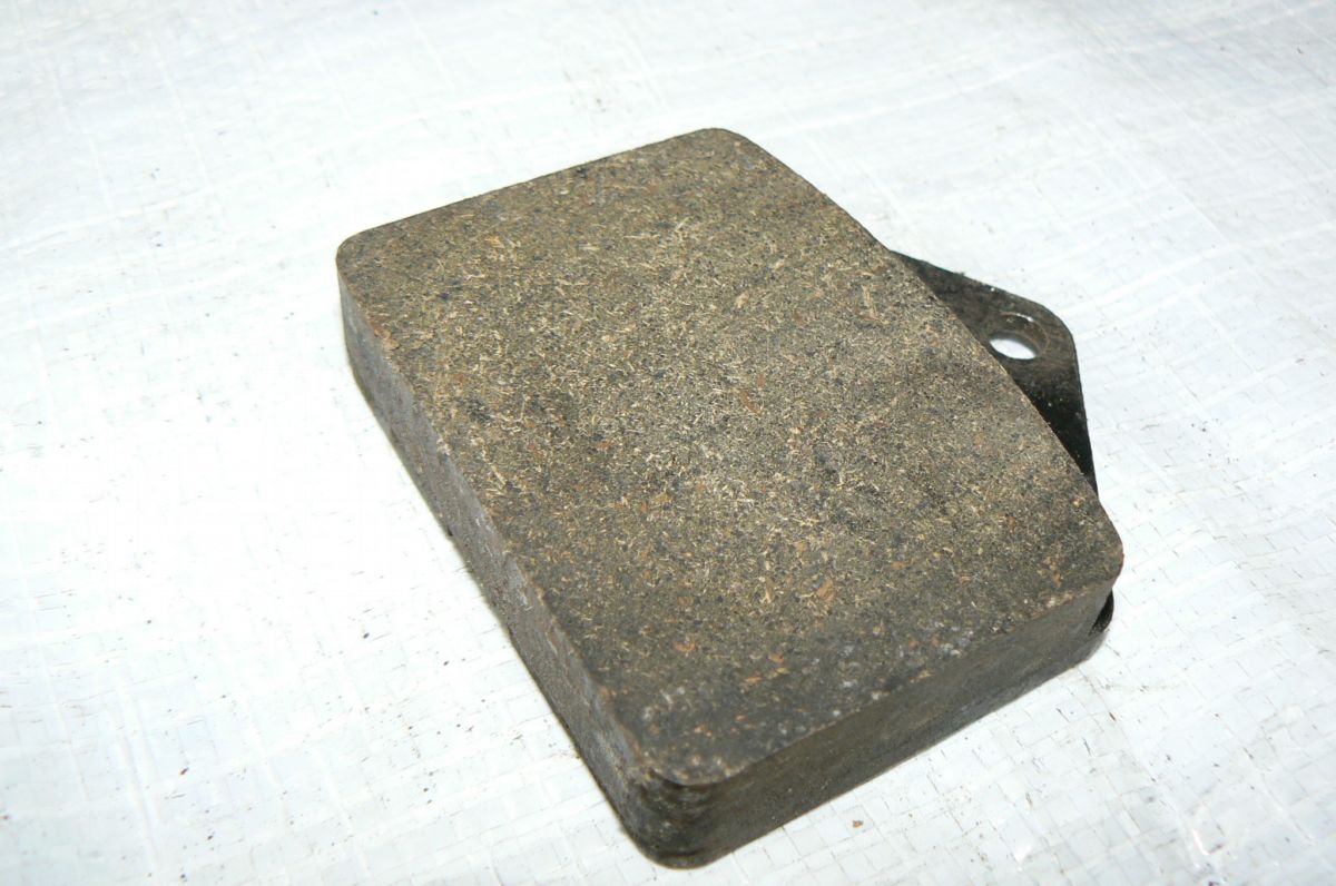

Kde sháníte brzdové destičky??????
Děkuji
