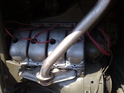

Ahojte mam doma centralu s motorom T603B a nejaka dobra dusa vybrala sviecky, neviete, ze ake tam idu??? ci s dlhym zavitom, ci kratkym???lebo aspon nejake oznaceni???

Tam jsou hlavy podobné jako na G motoru, takže závit krátký a svíčky buď PAL 14-8 nebo jejich novodobé náhrady.

presne take som pouzil, ale potom mam dalsi problem, lebo ked motor chvilu vrcal, tak zacalo vyhadzovat benzin na vyfuk...moze to byt aj tymi zlymi svieckami???

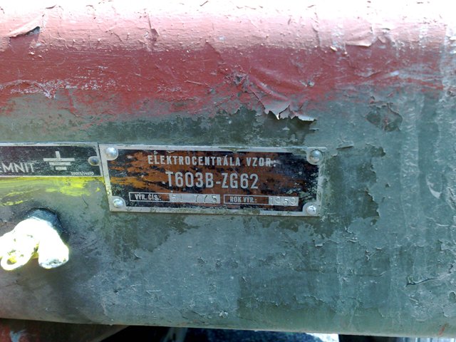

Z jakýho roku je ta centrála? Jsou vesměs dvě možnosti, kterej olej tam mohl bejt. U novějších M6AD, ty co byli po GO tak na sobě měli znak AD nastříkanej červenou barvou. Pokud tam nic takovýho neni, tak bych tam z opatrnosti nalil M6.

nafotim, lebo ja ani len netusim, ze kde by som nasiel nieco o tej centrale...pri uzemnovacej skrutke som nasiel nejaky stitok...a i tak sa chcem opytat, ze ako ju nabudim??? lebo ked som ju mal naposledy nastartovanu, tak nevyrabala elektrinu, lebo ju treba nabudit...ak to nepojde, tak bude asi len do srotu...samozrejme motor necham...

Budič soustrojí by měl bejt na konci generátoru (pokud to vezmu od konce tak je: motor, setrvák, generátor a na koncï budič). Pro nabuzení stačí přiložit napětí na pár vteřin, proud se v cívce ustálí během okamžiku a magnetismus se vytvoří. K těm svíčkám, pokud tam jsou bronzový vložky (redukce z M18 na M14), tak jsou tam svíčky s krátkym závitem. Nový svíčky bych tam dal, neni to taková položka, co by Tě položila. Nepálení na jistejch válcích může dělat chudá/bohatá směs (sežízení karbu), nebo nepořádek v rozdělovači. Návod na seřízení jsem prezentoval ve vlákně Kačena.
