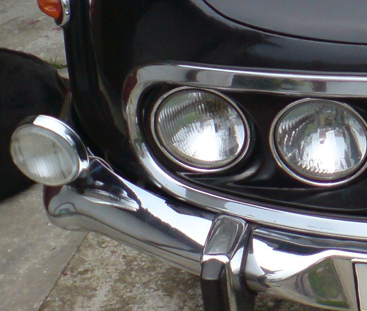

Páni akurát kukám na ten nárazník v garáži a si hovorím: Ako máte privedené káble k hmlovým svetlám. Máte nejaké fotky? Nech sa inšpirujem. Už pár hodín rozmýšlam nad tým ako tam priviesť prúdy aby to vyzeralo inteligentne ale nič ma nenapadá.
Chcem sa inšpirovať. Napadlo ma bluetooth priojenie a dnuka baterka. Povedz ty jaký štýl more!!!

Styl ale plandáky :mrgreen:

Asi máš zatmelený ďoury. :lol: Vedle prolisů na klaksony je vyvrtaná díra a skrz gumovou průchodku leze kabel pro fanfáry a pro mlhovky.

Jerry napísal:Asi máš zatmelený ďoury. :lol: Vedle prolisů na klaksony je vyvrtaná díra a skrz gumovou průchodku leze kabel pro fanfáry a pro mlhovky.
Samo sebou, že díry i průchodky jsou, těmi plandáky jsem měl na mysli tu část kabelu, která je na fotce :wink:

Plandáky? Ale fuj..... :D při civilizovaném a opticky akceptovatelném řešení drží mlhovku k nárazníku samozřejmě dutý šroub a kabel vede krze něj z rovnou z prostoru vnitřku nárazníku a následně průchodkou do mlhovky. Žádné viditelné bužírky oblézající hranu nárazníku nejsou opravdu žádoucí... :wink:

Dobre, priechodka v kasni a dutý šroub.
Ten dutý šroub ma dostal. paráda.
Takže niečo ako dutý šroub kúpim alebo kúpim najmäkší šroub a prevŕtam. Dig nápad. Povedz ty. na bomby

pokud máš klasický mlhovky PAL (ať kulatý či hranatý), tak mají dutý šroub origo, to nemusíš shánět.

Tak normální šroub, mám pocit, že je tam M10 a provrtej v něm díru tak 4-5mm, tudy káblík projde. Jednou jsem to taky tak řešil, když jsem měl mlhovku bez šroubu.

Tak originálních mlhovek PAL z té doby mám mnoho druhů, ale žádná z nich není vybavena dutým šroubem. Ale rozhodně nemůžu říct, že by se mi toto řešení nelíbilo... :)

Pravdu díš Luboši, mám taktéž bednu plnou mlhových světel a žádné nemá dutý šroub.

Výborne. Zohnal som poľské, neskutočne nekvalitné skrutky M10, zajtra na obed idem ku kamarátovi so stojanovou vŕtačkou, urobíme dutý šroub a Mojžo to bude mať krásne urobené. Už sa teším.

Jacku, opravdu nejsi jedinej, kdo má vodiče za světlem a nárazníkem...
Dutej šroub je pouze malá vychcanost, ale velkej skok k elegantnosti vozu T603. (Samozřejmě pro detailisty a rýpaly) :twisted:

Kdepak Jerry, dutý šroub je technická finesa, která odlišuje humpoláctví od oku lahodícímu celku. Síla a úspěch je vždy v detailech, kašlat na ně se začalo až za dob normalizačních, s*át za dob porevolučních :mrgreen:, obé platí pro náš oblíbený "kombinát" . Ale nepochybuji, že řešit problém kulturního vedení drátu do mlhovky fachman a člověk zakládající si na svém umu z řad původního předválečného osazenstva, svědomí a jméno mu nedovolí, aby jeho pracoviště opustilo auto s plandákem. Ne nadarmo se už 50let říká: "sotva z té fabriky vyhodili posledního němce, na jejích výrobcích je to sakra vidět".......

A neviem si ani dosť dobre predstaviť, ako cez spodný otvor v nárazníku T-603 uťahovať na ňom maticu, ak by cez skrutku prechádzal kábel. To by sa muselo ešte na demontovanom nárazníku. Ale myšlienka je to pekná...

Ja som to podobne riešil na erku ale šrob som použil nerez a vrtal mi to známy na sústruhu :wink:
